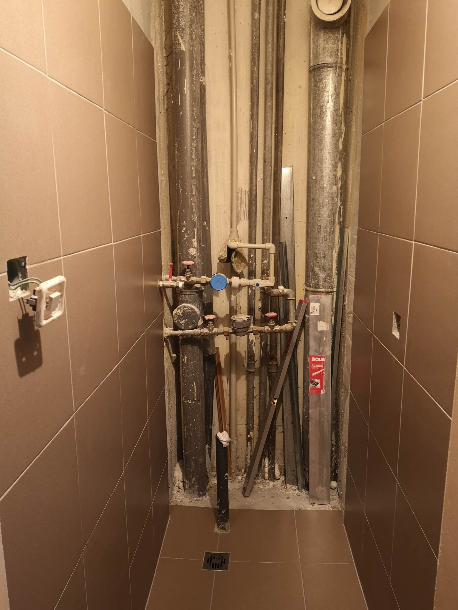

Здравейте майстори. Сам си направих плочките в това перално помещение и като за човек, който никога не е хващал плочка преди това мисля, че стана що годе добре. Искам да затворя тия тръби, но и гипс картон не съм правил. Гледах клипове и млга ли да ви питам как да стане? УД профили по стените и ЦД профили хоризонтално и захванати към уд-то? Може ли да ми помогнете как да направя скарата? С Другото ще се оправя😁 благодаря предварително :)
chapara - майстор
Обикаляш с уд стени таван и под, като се стремиш да не уцелиш тръби и кабел в стените и пода.
Подмушваш цд-та в уд, хоризонтално през около 50 см. и закопчаваш с,,копчета".
Шиеш зелен картон двуслойно.

Благодаря. А освен УД-тата от други вертикални профили има ли нужда?

В
Ако дадеш размери ще ти кажа :cool:
Иначе ще трябва да измислииш обрамчване на ревизионната вратичка, но това е за теб задачка :cool:

86 см е ширината. :)
