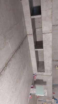

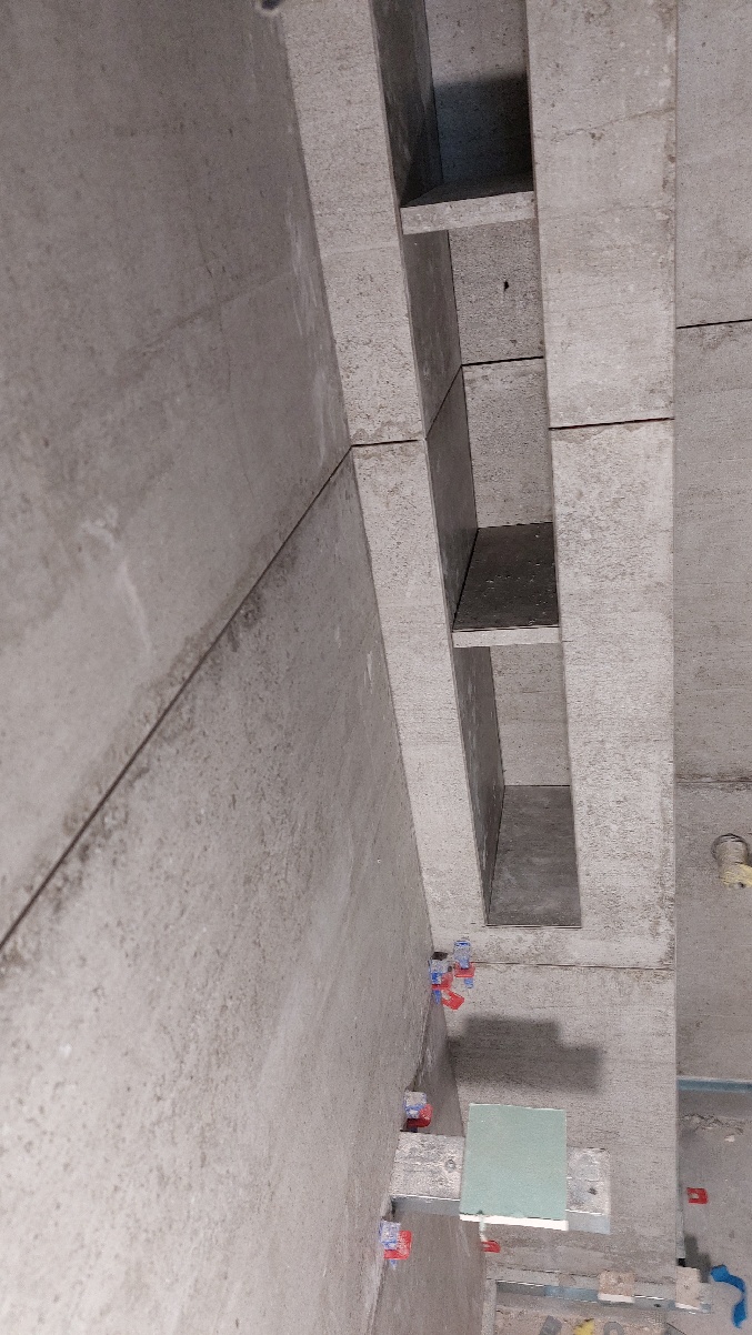

Здравейте отново. От много задачи не ми остава време да работя по апартамента. Оня ден купих две структури Connect на ИдеалСтандарт, жента не хареса копчетата на Grohe че малко хлопали, тези на Идеал не хлопали, аз само изпълнявам. Преместих водомерите, най-куриозното е че единия беше свързан наобратно - стрелката му сочеше срещу посоката на водата. Сложих и структурите на предвидениете за това места. Сега имам няколко въпроса на които моля да ми помогнете със съвет:
1. Каква височина на тавана да оставя, в момета е 2.67? Отвора на тетката на тръбата за аспирация която са оставили е на около 30-на санта от тавана. Да свеаля тавана под него и да монтирам хоризонтално на тавана аспирацията или тавана да остане над отвора на аспирацията и да монтирам клапата за аспирация вертикално на куфата с който ще затворя тръбите?
2. Ще обличам тръбите с гипскартон, трябва ли да слагам вата около тръбите?
3. Гледам слагат някаква шумоизолираща лента на профилите за гипсокартона, има ли смисъл или е ала бала и може без нея?
4. Каква големина на ревизията да избера. Булката иска да има ниша над структурата за вграждане и трябва да съобразя мястото и с големината на ревизията. Не ми се иска някоя голяма да е, 20х20 ми се вижда малко обаче. И с каква ще е по-добре - такава с плочка за вграждане или декоративна, например от инокс?
5. Душ за вграждане за едната баня добре ли е или си е таралеж в гащите?
6. Как да оформя куфара в голямата баня от снимките. Най в дясно, след душа ще трябва да има ниша, там ясно, чудя се обаче как да свърши в ляво, до структурата където е черната тръба за водата, дали да си е цяло до тавана или да се заиграя и оставя дебело облечена само структурата? Тази тръба за водата много пречи там където са я оставили.
7. И най-важното - Тавана кога да го направя - сега или след като облека с плочки?
