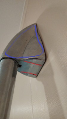

Имаче изглежда да е наистима надолу, да изпадне това плоското с дупчицата, нагоре къде ще иде?
Опитах отново с плоска отвертка да натисна там , да освободи евентуално някое зъбче, но нищо
По-интересно е дали капачката е това малкото зад тръбата или цялото отгоре, Може да се окаже, че това , което мислим за капаче е основата на Г-образна планка, на която е шракнато цялото това , което е с конусовидата форма.
Svezar - специалист
Това цялото в синьо е капачка, трябва да бръкнеш в тези цепки в червено и да я извадиш към теб и нагоре.

road_runner - специалист
Изнервих се, напъвах към мен яко, не става, надолу да извадя тръбата - мръдна 2 мм, и до там. Отвертки не влизат дори най-тънките. Опитах да го удрям нагоре да се плъзне това заобленото не става.
Почвам да се нервя, ще взема да го срежа след празниците - то всичко е пластмасово. Ебаси един прост душ не може да разглобя..
chapara - майстор
Svezar ти го е обяснил нагледно. Имаш две щракалки в долната част на капачето. Разкрачваш леко и двете страни едновременно и избутваш на горе.

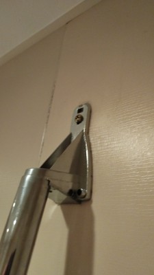

съб дек 23, 2023 9:31 pmchapara написа:
Успях, но не е така, излезна с използване на плоска отвертка като лост между стената отгоре и капачката
Ползва обаче никаква, защото тая сапунерка я отворих с pry tool и вътре се оказа, че има два винта , което значи , че ако не намеря същата, ще се виждат дупките....
Та изглежда цялата работа за нищо. Освен да мисля как да пръсна с хром спрей сапунерката, ама дали ще изкара на вода , кой знае

Svezar - специалист
Не е нужно да е същата, а само да е с такава дължина, че да не се виждат дупките, мериш и обикаляш магазините !
chapara - майстор
Е, същата? Може и по дълга, ще намали дължината, но не с флекс на бързи обороти, че неръждавейката ще посинее от температурата!
