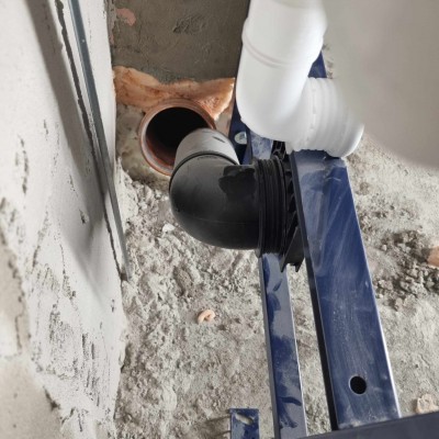

С какви фитинги и кал да настроя структурата като аз искам структурата да е на около 20 см от стената а мръсната тръба ф110 е на около 10см. Как да компемсирам тия 10 см за да паснат тръбите на стрктурата и вертикалната тръба ф100.

Моята 15 години е с такава:
А ти каква ще предложиш :?:
jekasus - майстор
Дъги по 15 или 30 градуса, ще стане.
Има и готови ъгли с гофра за вградени казанчета.

Благодаря. С дъги е най добре и така ще го направя. Вече направих схемата. Мерси все пак.
