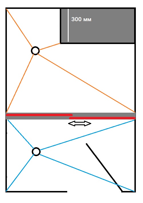

чет сеп 26, 2024 8:27 amAlfa_D написа:
Друго решение - къртя всичко и я правя така, както ми харесва.
Явно е че доста неща не знаеш, но знаеш ли изобщо какво ти харесва, че примерно на втората рисунка кенефа го нема :?
chapara - майстор
Виж сега един произволно избран подов сифон как изглежда и колко е разстоянието от тръбата до готов под с плочки.
https://www.masterhaus.bg/bg/product/20 ... sm-vetrilo
От снимките тея черти към сифона (улами), трябва да са на деветдесет градуса една спрямо друга, защото плочките са с деветдесет градусови ъгли!
Баня с два сифона не можеш ти да направиш, това е друг пилотаж.
За теб остава варианта един сифон в поддушовото пространство с общ наклон на банята към него.

Ами другото е стена, посочил съм размерите на куфара. Две стени с гипсокартон и две стени с мазила. Не искам да къртя замазката на пода и си мислих, че има някакъв скрит за мен замисъл за тези два сифона.
Едното, което си мисля, че банята трябва да се раздели на две части с някакъв праг.
Другото - да не би да са имали предвид някакъв линеен дълъг правоъгълен сифон с два отвора за оттичане, примерно 1300 мм, по дългата страна. В този случай наклоните биха били по-лесни и логични.
Всъщност, не видях снимка на реална баня с два сифона :lol: , всички линкове за баня с два сифона водят към въпроса - какво да правя с втория сифон.

И още един вариант със съвсем лесен наклон:
Абе ще я направя тази баня, просто исках някаква подсказка или снимки, за да спестя време за четене на теория :lol:

Смисъла на двата сифона е да има втори в сухата част на банята, а дали ще има душ кабина, вана, джакузи, праг или под с две нива е без значение.
Днес се отървах от такава баня, две нива на под, два сифона.

Alfa_D, като намериш, ама на дали, такъв сифон с две и повече оттичания би ли ни го показал?

Разбира се, ето една снимка на такъв сифон:

Това с двете тръби е някакво недоразумение🤔
