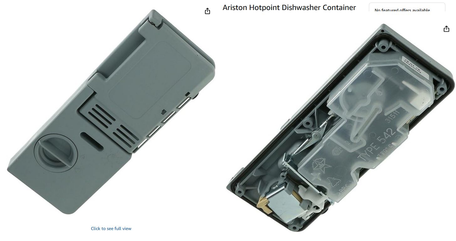

Та на кратко- машината пак спря :(
Да припомня, че става въпрос за Hotpoint Ariston LFTA+ M284 A
При пускане издава известно време някакви звуци и напъни както обикновено, но до там- спира и започва да пипка. Не изписва никакъв код за грешка.
При последното ползване беше извъртяла цикъла, но не се беше отворило капачето където е таблетката.
Взех таблетката и я хвърлих на дъното на съдомиялната, оставих капачето отворено и я пуснах отново. След малко изпипка и изписа код за грешка "6".
В нета открих, че това било проблем със заключващият механизъм на капачето за таблетката.
Да предположим, че там е проблема- някой да се е сблъсквал с подобен проблем?
Някакви насоки дали проблема е механичен или е нещо в електрониката? :?

Има вероятност проблема да е в кабелите на вратата или в управляващата (силовата) платка. Нали знаеш за грешките? Понякога не са верни. Моя съвет е да прегледаш там където се прегъват кабелите от вратата.
stoy@n - специалист
Механизма е във вратата на миялната. При мен беше изгорял соленоида който освобождава заключващия механизъм на капачето. Моята е Gorjene и не успях да намеря оригиналната част, защото машината вече подминава 15 години. Купих цялото устройство за друг модел и ползвах само соленоида с леко преправяне на захващането.

Проблемът е, че "соленоид" нищо не ми говори :?
Намерих целият диспенсър/контейнер като част. В него ли трябва да е соленоида и как точно изглежда- като бубина, реле... нещо друго?

"соленоид" - Електромагнит, има ток - положение 1, няма ток - положение 0.

От дясната страна металното най-долу в дясно.
Като протече ток през него привлича метална, подвижна част, която отключва вратичката на таблетката.

Ами мисля, че не се предлага отделно. Цялото устройство на снимката се предлага. И да, това в металния корпус е соленоида или електромагнита за по-разбираемо.
