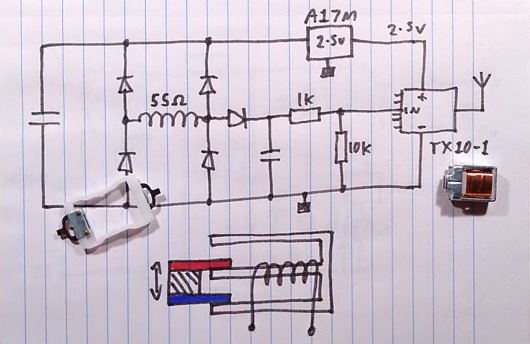

zz_stefanov - майстор
Енергията за всичко по този бутон се взема от механичното действие. Кинетичен бутон.
След фиаското с тези с батерии сега ползвам такъв с кинетичен ключ и поне трета година няма проблем. По лесно им се херметизира електрониката.

пет авг 15, 2025 9:14 amhidrazin написа:
Благодаря.
То в този клип и ма и други неща, с които съм се главоблъскал, но като имам време ще го изгледям целият.
А иначе само това ми е достатъчно:
Кинетичен бутон.jpg (57.82 KиБ) Видяна 54 пъти
че с английския не съм на "ти".
