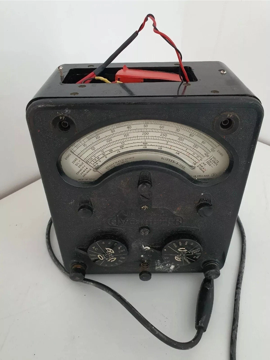

Привет отново. От известно време се заглеждам към английските AVO-meter произвеждани до 2008г в Дартфордс. Правих проучване за всеки случай дали имат радиоактивни неща нанасяни по циферблати на особено по старите модели от 40-те и 50-те години.Спрях се на Multi-meter Universal Avometer Model 8 Mk V. Интересното е че всеки модел следващ на предишния има съвсем различна вътрешна архитектура като последните здрави са били правени по стандартите на НАТО в средата на 80-те години. https://www.ebay.co.uk/sch/i.html?_nkw= ... m570.l1313 Тук в линка са показани различни модификации все употребявана,захабени кое с липси кое не ,но е интересно да се разгледат различните дизайни и дори имам чувството че съветските имат малко общи неща копирани от тях в особено ранните модели във механиката на бутоните.Знам че в голяма част от съвестките мултицети на механичните врътки са били все посребрени а не от сребро или други сплави.
Не разбрах какъв е въпроса?
И защо се заглеждаш по тези дървета, че и произвеждани до 2008-ма?
Над десетилетие, преди 2008-ма имаше прилични, дигитални, китайски мултимери дето отсвирват тези ... неща.
И даже ги имаше по нашите магазини.
пон окт 27, 2025 8:57 pmTofu написа:
Като цяло "радиоактивни неща нанасяни по циферблати" няма по такива уреди.
Има/имало е по уреди вградени на военни машини - самолети, хеликоптери, подводници, кораби, ракетни комплекси, че и сухопътна техника.
Радиоактивните НЕЩА по принцип са Радий 226 - преди 100-тина години са го слагали в пастите за зъби за по-бели зъби и в кремове за коса. :cool: Напълно сериозно!
В циферблатите се е използвал май макс. до към края на 60-те години... :?
Имам тема за тея неща от преди много години - потърси я.
Май се казваше "това с което не бива да си играем" - потърси с търсачката на форума...
И за к'ъв им е да копират и то точно това?
Имат си достатъчно добри, свои решения.
Както и западните... На руските покритието поне беше доволно дебело.
На електронните/дигиталните още от 90-те години покритието е "злато".
Слагам го в кавички, защото покритието често е символично.
Но пък руснаците единствени правеха превключватели с контакти/пластини изцяло от злато или бяло злато. Но не и за мултицети.
Превключватели които биха издържали и 200 години или милиони комутации.
Но са бъркали - "машините" не изкарват толкова. Особено пък на фронта...Сега правят същите боклуци като западняците - некачествени, несигурни и с къса експлоатация....
Имаха и "Це-Ка" ключове с изцяло сребърни контакти... :)
P.S. И в българските ключове от СОЦ-а за осветление и особено в онези ключове със степени за фурни и бойлери имаха сребърни контакти. (или поне сребърна сплав).
После станаха "демократични" - голи ламаринки. Без никакви контактни пъпки. :lol:
Западняците поне намериха заместител на среброто .... ся няма да обяснявам заместителите...
Но в БГ тръгнаха да правят откровени боклуци. Затова НЕ КУПУВАМ никакви български ключове, контакти, щепсели...
С изключение на ЕДИН БЪЛГАРСКИ щепсел Шуко който удря в земята всички които познавам!!!
...Стига в магазина да не купите някой с дефект. Често срещано... Взе пак е MADE in BULGARIA - ама след някъде 1995-та.
:-D
