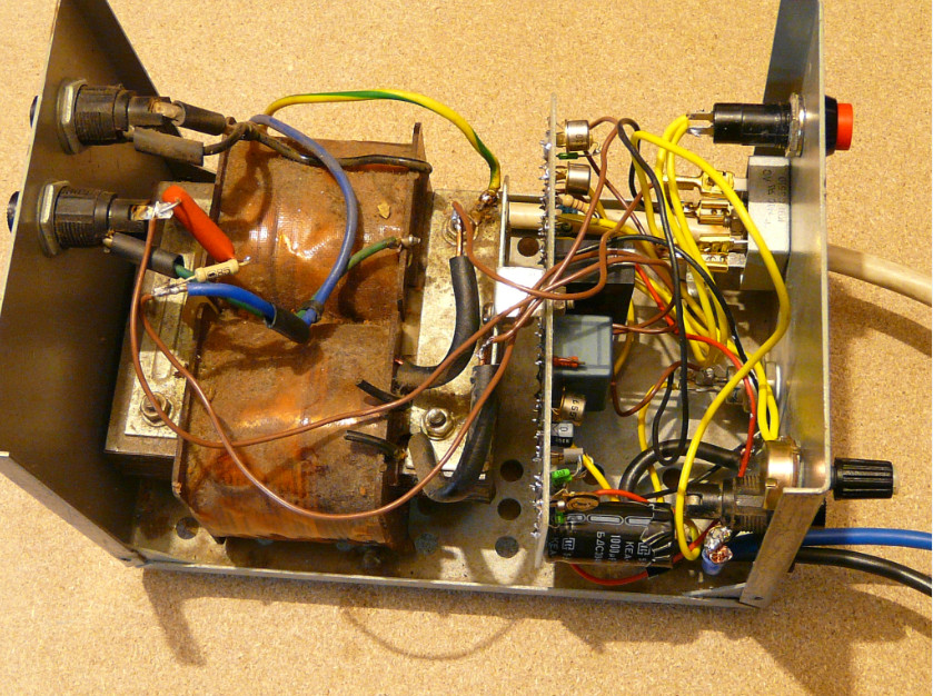

Най-добре разкарай тоя селенов пакет тури един 30 амперов грец на радиатор и така.

То и аз моето го автоматизирах преди време. Обаче тая ламарина на корпуса не я знам каква е, но е с много лоша топлопроводимост, пък аз я използвам за радиатор на греца и тиристора, които съм намушкал вътре. Така че имайте го това предвид като ще махате селена и ще слагате грец.
А за твоя проблем, трябва да си измериш зарядния ток да видиш колко е, за да се ориентираш в ситуацията.

Според мен проблема е в селеновия изправител, ако не ме лъже паметта имаха ограничен живот, явно като загрее и окъсява.
12,3 волта не е зареден акумулатор, при 12,7-12,8 в покой се води зареден на 100 процента.

DundyTheCroc написа:Според мен проблема е в селеновия изправител, ако не ме лъже паметта имаха ограничен живот, явно като загрее и окъсява.Ако проблема е в селеновия изправител, то този предпазител ще изгаря, ако е свързан между вторичната намотка и селена. Аз доколкото си спомням на моето зарядно, предпазителя е свързан след селена и няма как да изгори в този случай. Понякога, когато акумулатора е силно разреден, дърпа максималния ток от зарядното, за който е оразмерен. Трябва да се измери зарядния ток, иначе няма смисъл да гадаем.

Да не бъркаш поляритета - на зарядното, на акумулатора? Измери и отбележи ако са неясни.
Измери напрежението на празен ход на зарядното.
Измери напрежението на празен ход на акумулатора.
Закачаш зарядното за акумулатора и мериш напрежението върху него (то е общо и за двете де) - трябва веднага да се е качило примерно със 0,3-0,6V над напреж. на празен ход на акумулатора. Следва бавно покачване на напрежението.
След това може и тока да измериш (виж поста на DMN), като много внимаваш и не бързаш.
Веднага след измерването махни червената сонда на уреда от обхват 10/20А !!!
Има вариант да гори предпазителя от прегряване селеновия изправител. При леко късо между + и - на селена, бушона става вързан между + и - на акумулатора. - Колко е вероятно е друг въпрос.

onkelabg написа: Имам зарядно за акому/пернишките-старите-3,5А/ без проблем до днес...А имено слагам да зареждам акомулатора и започва да брьмчи/винаги е било така/ и след 10мин-спира.Бушона големия 4А изгорелА четете ли какво е написал колегата?.
Сменям го с 3,5А понеже не намерих подобен,
Щом 4 амперовият е изгорял, как очаквате 3.5 амперовия да не изгори.
При изтощен акомулатор зарядният ток в началният момент е 10% от капацитета му, т.е. при 65 амперчасов акомулатор е 6.5А.
Ако акомулатора е 35 Аh и гори 4А предпазител, то акомулатора е свършил и по всяка вероятност някоя клетка дава на късо.
