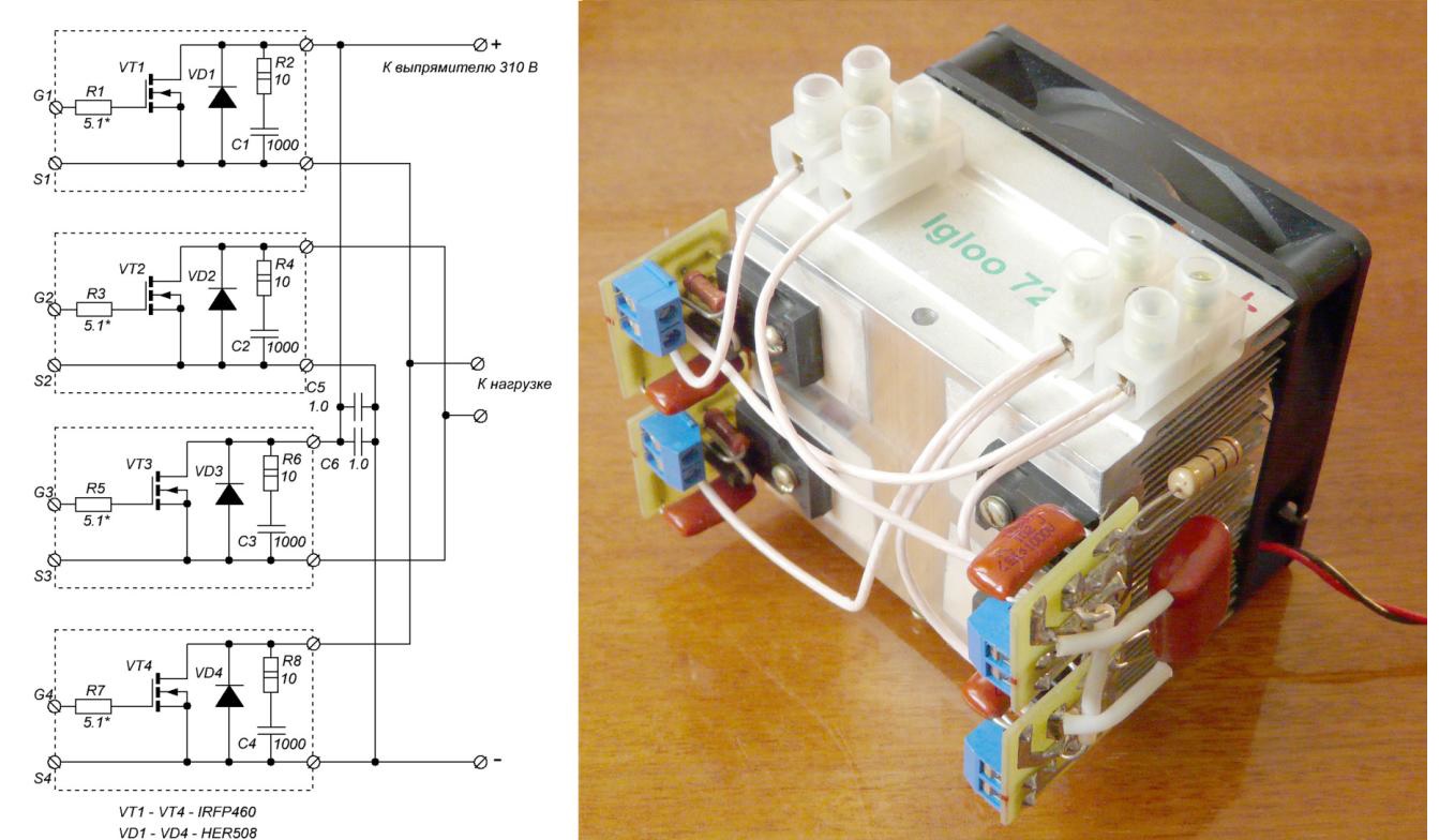

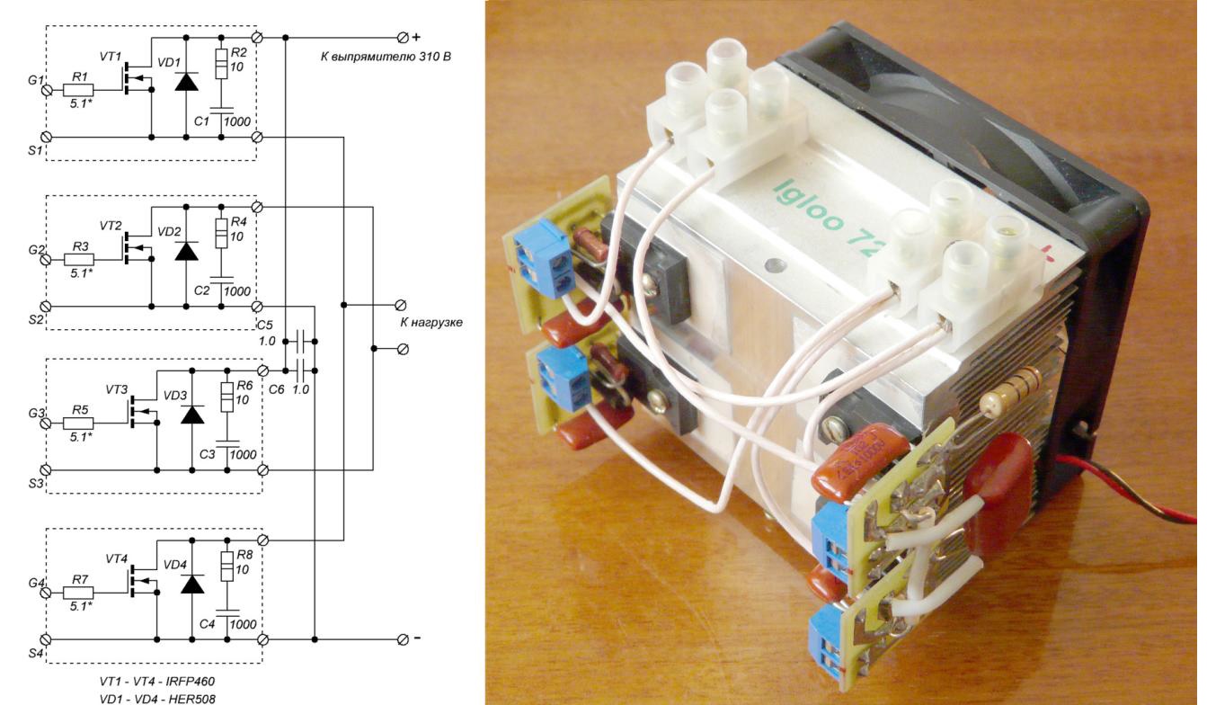

hidrazin написа:На коя рисунка?Рис.2 и Рис.3 , за тях става въпрос.

hidrazin
- Мнения: 27055
erolchy написа:... че не съм свикнал с такова означение...А с кои означения си свикнал?
С5 - 1000pF = 1nF - на снимката се вижда 102 , което пак си е 1000pF или 1nF За този - напрежение 1000V. То се вижда и от снимката.
C5 и C6 са по 1μF. За там може да минеш и с такива за 630V но аз бих сложил за 1000V.
erolchy
- Мнения: 141
hidrazin написа:Имам предвид, че до сега съм работил със схеми на които мерните единици след цифрите са написани. Например 100nF, а не само 100, разбирате ли ме. Все пак на мен електрониката ми е хоби, което търся когато имам нужда от него.erolchy написа:... че не съм свикнал с такова означение...А с кои означения си свикнал?
