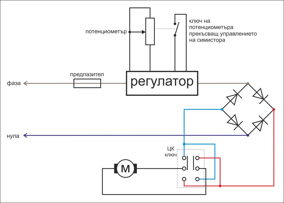

Ами това е била идеята на микроконтролера - така да управлява симистора, че моторчето плавно да повишава оборотите си. Предполагам има някакъв редуктор между моторчето и шнека. Идеята е че ако моторчето се захрани директно без плавен старт, при рязкото завъртане може да се повреди редуктора.
Сега такива петънца съм виждал последно по маломощни симистори - не бяха дефектирали, работеха си нормално. Като сменя симистора съобрази ли изводите - може на този който си купил изводите да се разминават с този на платката?

За реверса ми кажи, как се свързва Цека - то?

Междувременно видях на схемата (и на платката) релето, което отговаря за смяната на посоката.
zdravcho - специалист
Ами така бих го направил

Схемата е перфектна и разбираема, дори за първолак като мене. Много ти благодаря за помощта!
А дали има начин, вместо с ЦК ключ, да обръщам посоката с релето, което е на платката? Намотката му е на 24 V. Има ли кит и за това реле? :)
И един теоретичен въпрос: Защо токът за този двигател минава през изправител. Нали тези машини могат да работят и с променлив ток?

Има начин, но пак ще трябва със малко ЦК ключе да управляваш релето. Ефекта ще е същия като със силовото ЦК. Само дето със реле имаш слабо място(бобината на релето да изгори).
Двигателят на машината ти е постояннотоков. Работи на изправено напрежение и затова има монтиран гретц. Захранването навсякъде е променливо напрежение. Няма да видиш никъде машина или каквото и да е да иска входно мрежово изправено напрежение.
