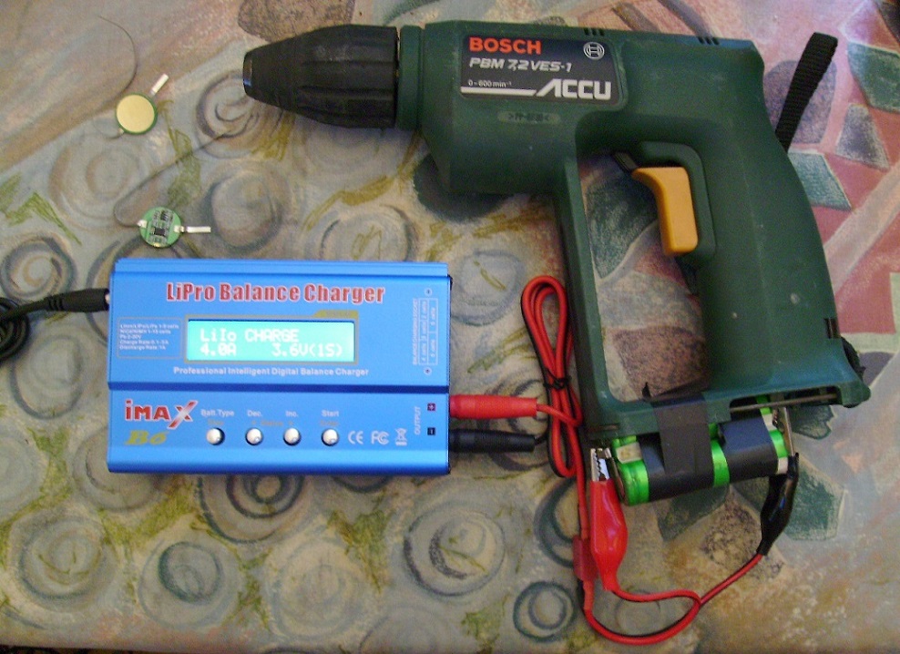

Лаптопските елементи наистина нямат защита на елементите та затова съм си поръчал и десетина индивидуални защити към елементите - ограничават разряда на 10 ампера. Също пазят и от перзаряд по напрежение. :) Ако ми харесат ще поръчам още.

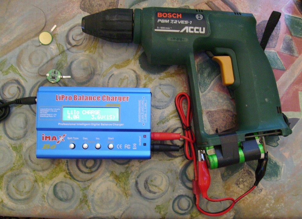

Мдааа... Снощи ми пристигна зарядното и десетина защити. Учудващо добре изглежда и работи. За сега само заредих двете батерии на малкия винтоверт че от началото на пролетта не са зареждани. Защитите още не съм ги пробвал. Зарядното поддържа различните видове литиеви батерии, метал-хидридните, кадмиевите и нормалните оловни. Дават му заряден ток го 5А но не съм го товарил още до там. По-нататък ще пиша пак ако има интерес.
