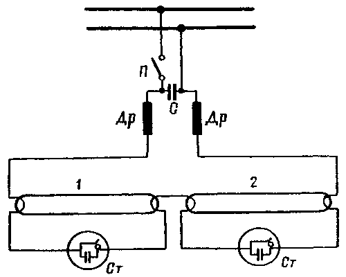

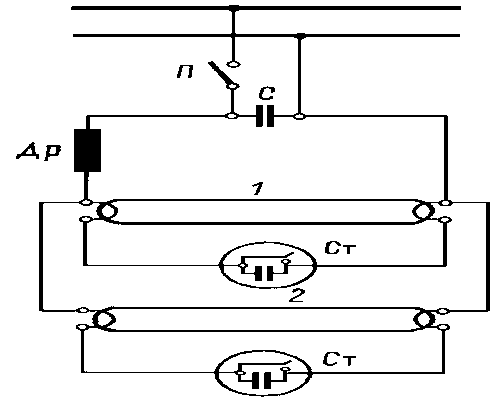

Отново ви пиша какво направих... Намерих ето този дросел, снимката на който ще кача по-долу...
С негова помощ в момента свети едната пуричка /лампа/. В един сайт намерих това описание:
".........Тандем свързване на луминесцентните лампи.
Това свързване се прилага тогава когато трябва да включим в електрическата мрежа две къси луминесцентни лампи. В действителност това е последователно свързване, което позволява включване на две лампи на двойно по-голямо напрежение от тяхното номинално напрежение.
В практиката за действието на две къси луминесцентни лампи се употребяват различни свързвания. Свързването, показано на фиг.3 – с два стартера, често се прилага, но понякога поради това,че стартерите не работят "синхронно", може да се дойде до известни затруднения. За това се препоръчва да се измени поляритета на единия от стартерите......"
На дросела пише:
1 X 7W
1 X 9W
1 X 11W
Правилно ли си мисля, че дросела може да стане и за две малки пурички по 6W?

liusien
- Мнения: 311
vvventsi написа:Пробвай трябва да светнатГорната схема е с два дросела... Идеята ми е с един дросел да светнат и двете лампи, по схемата от долу.... Въпроса ми е - въпросния дросел дали може да захрани мощност от 7 до 11 Вата? Или аз не разчитам правилно маркировката?...
vvventsi
- Мнения: 833
liusien написа:Добре, сега е късно, но утре ще опитам и дано се получи! Последен въпрос - стартерите трябва ли да са за напрежение 110 V, или да са за 220 V? Защото и това имало значение...На 110V трябва да са,ако не знаеш на колко волта са намери такива дето пише че са до 20W те са такива и трябва да станат!
liusien
- Мнения: 311
vvventsi написа:Имам два-три такива стартера, мисля, че ще станат!liusien написа:Добре, сега е късно, но утре ще опитам и дано се получи! Последен въпрос - стартерите трябва ли да са за напрежение 110 V, или да са за 220 V? Защото и това имало значение...На 110V трябва да са,ако не знаеш на колко волта са намери такива дето пише че са до 20W те са такива и трябва да станат!
