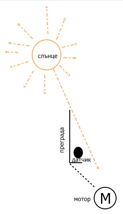

ben84 - специалист
OК да опитам друго
Вместо да търсим слънцето, нека търсим сянка. Инсталацията е насочена на изток и слънцето изгрява. Издига се и осветява датчика, който кара системата да се завърти, докато не го засенчи. Така си се върти цял ден. Като се стъмни много друго фотореле връща системата да гледа на изток в очакване на нов изгрев.
Така като се заоблачи няма да стане нищо, като се разкарат облаците системата ще го догони, ако прекали малко със завъртането слънцето ще я догони.
Дано разбираемо да съм обяснил какво имам предвид
fox_vt - майстор
Да сега разбрах какво искаш да кажеш :) И това е вариант, аз тогава ми се стори сложно за да го направя и заложих на таймера.

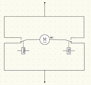

Недостатъци на седмичния програматор:
1. Има само един изход, следователно трябва допълнителни релета за да връща на изток.
2. Няма възможност за програмиране на дължината на импулса - необходими са допълнително реле/таймер за движението.
3. Няма възможност за ръчно управление - необходими са допълнителни бутони и релета за ръчно управление.
USB релетата са 4 - просто ще се ползва второ за връщането в крайно източно положение.
Има възможност за ръчно управление без никакви допълнителни жици и допълнения по схемата :!:
Не пише само какви стойности на таймерите могат да се задават :?
Иначе схемата ще бъде както ben84 я показа:
