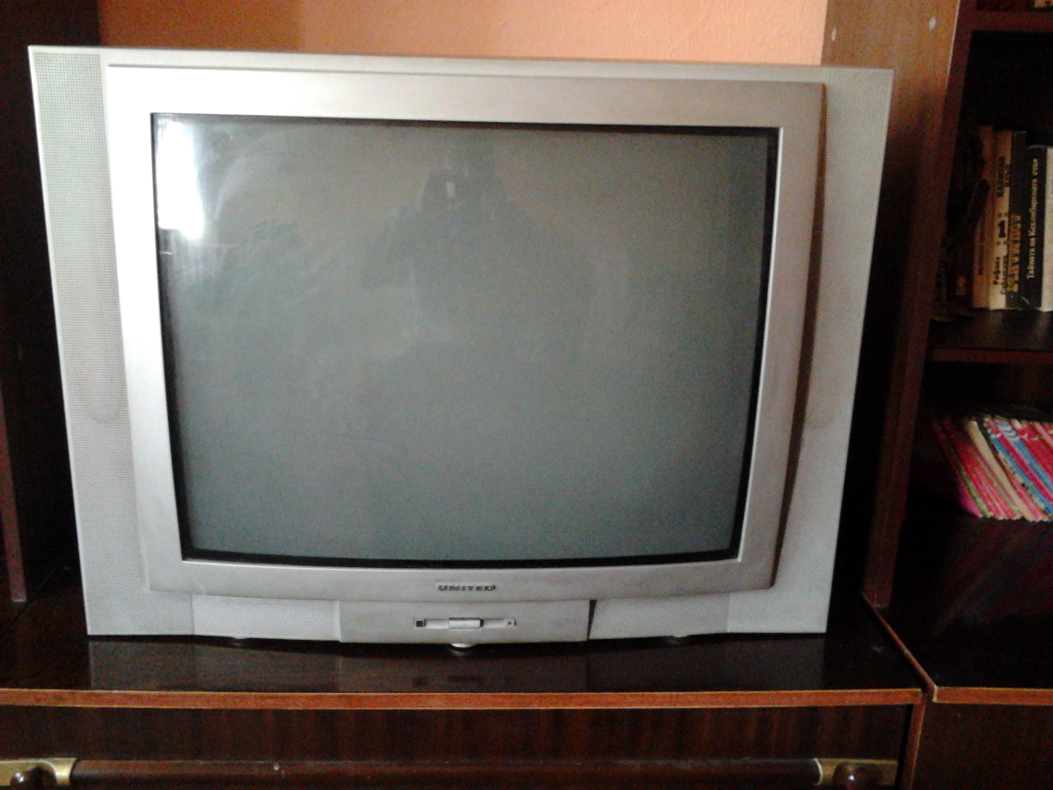

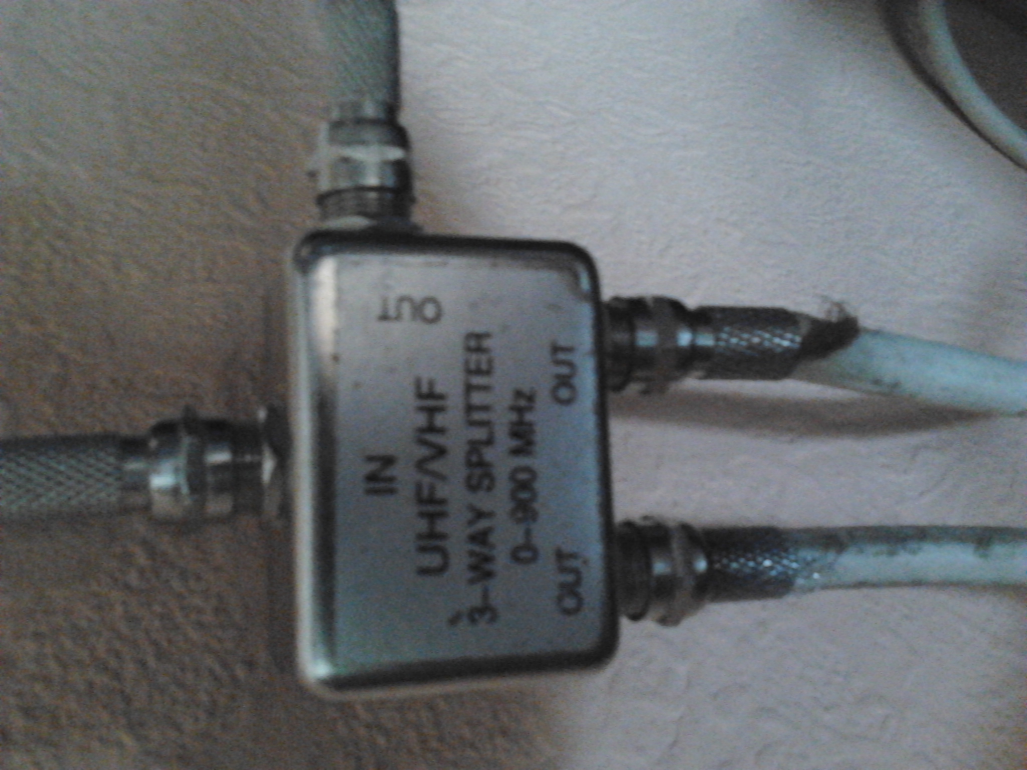

Здравейте , донесоха ми един телевизор от Италия. Работи вече година , но се появи проблем. Проблема е следния. Имам 3 телевизора , които съм ги вързал със сплитер. Така си работят и няма ядове. Викнах обаче да ми пуснат нова кабелна телевизия , дойдоха вързаха кабела на този телевизор United (който се повреди). вързаха го и работи на пушка кабеларката , от там аз пак си вързах със сплитера останалите 2 телевизора , и в този момент цвета на телевизора се промени. Целият екран на телевизора дава в розово , само по средата има един голям кръг , който дава нормално. Останалата част розовее. От какво може да е и може ли да се поправи ? Ето 2 снимки ако са от полза.

Предполагам прецакано PTC. Ако е от това разбира се де, защото от тая снимка
не си личат никакви петна. Аз виждам само един телевизор без картина или само
при мен е така? :?
grn93 - напреднал
Не не , телевизора съм го снимал изгасен , да се види като модел. Иначе ако трябва ще кача и снимка когато работи няма проблем. Това с поялника ще го пробвам , само да намеря индукционен поялник :)
Значи от двете ти снимки няма никаква файда. Трябваше с картина да го снимаш, за да се видят петната.
Иначе за модела - не е важен. То таралясници знайни и незнайни сме виждали много. И преди да търсиш
поялник пробвай следното. Махни го от секцията и го сложи на една маса. Включи го и го изключи няколко
пъти от копчето на телевизора, а не от дистанционното през интервал от 1-2 минути. Пробвай 5-6 пъти.
Ако не се оправи на-вероятно ти е заминало PTC-ти на размагнитващата бобина. Всички съвременни
телевизори с кинескопи (разбирай от преди 30-35 години до сега) си имат вградена размагнитваща бобина.
Това с поялника или специална бобина за размагнитване даже бях го забравил, че някога съм го правил.
Все пак има вероятност и да е друг дефект, което ще ти е доста неприятно (и като пари). :cool:
Но все пак дай снимка и пробвай каквото ти казах.
