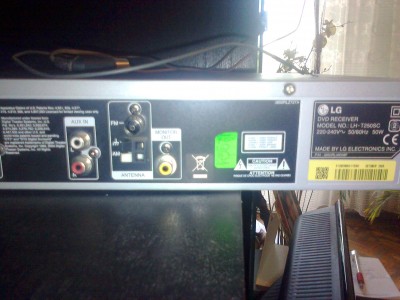

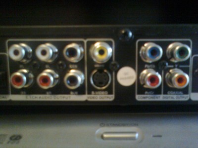

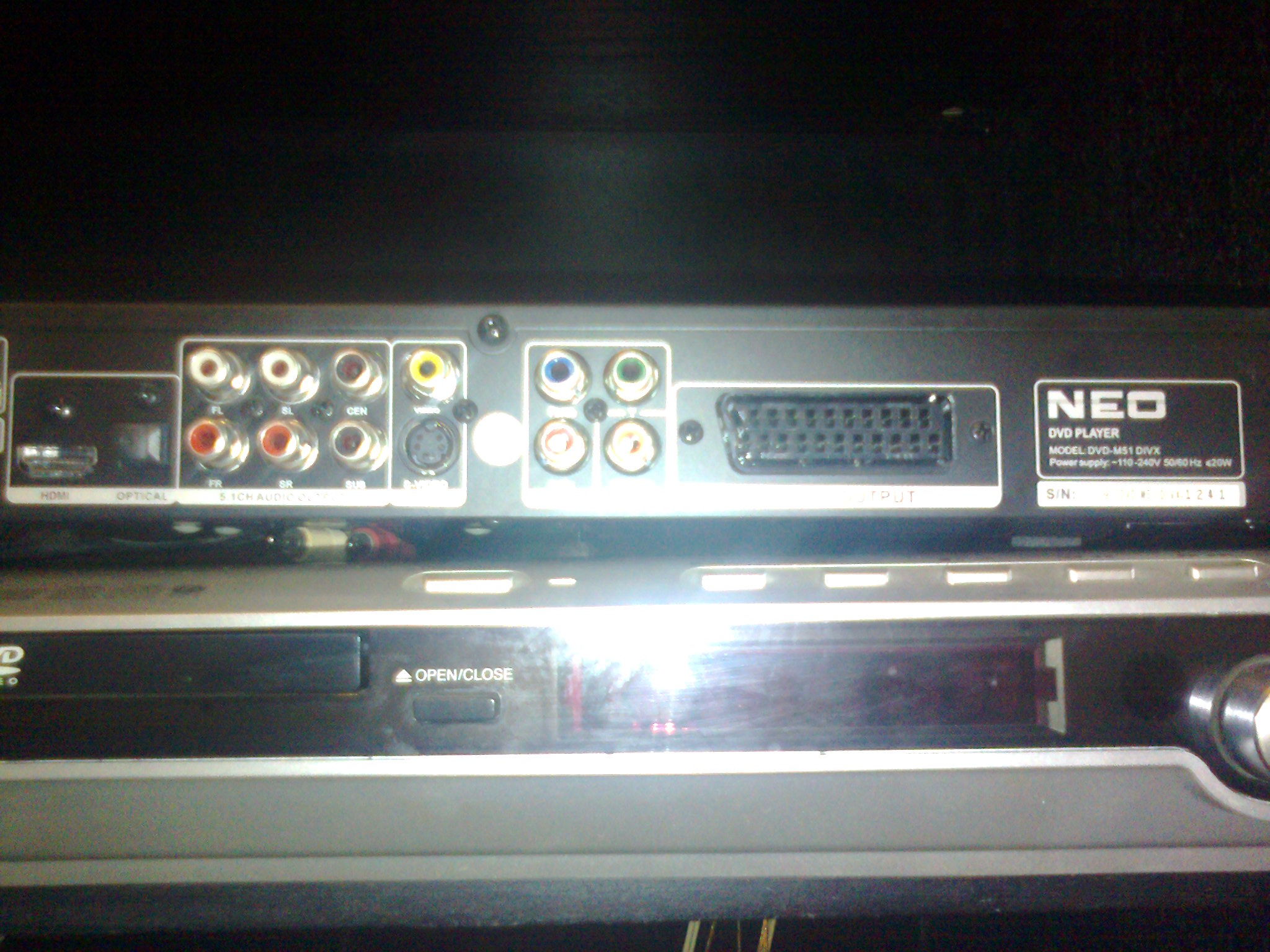

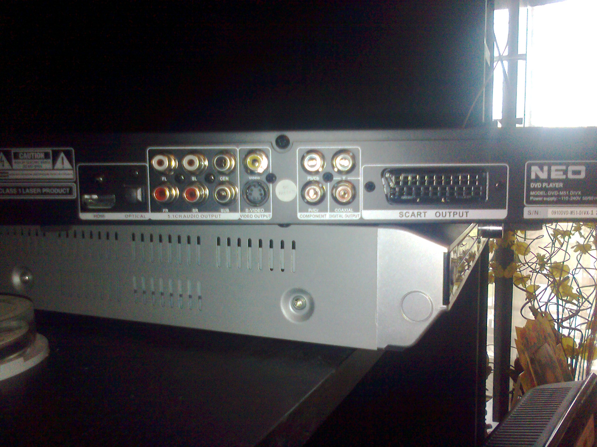

Моля за помощ.Как да вържа плеъра към домашното кино и от там към телевизора.Проблема е,че домашното кино започна да чете избирателно.Постоянно ръчкам кабелите отзад и вече прекъснах два.Когато малката слуша музика иска да минава през колоните за по-голяма сила.Плеъра има HDMI,5,1 CH аудио изход чинчове,S- видео изход и чинч,скарт букса.Домашното кино има аудио изходи два чинча и изход за монитор чинч.Въпроса ми е възможно ли е това да стане и какви кабели за къде са ми необходими.Благодаря предварително.
Може да се направи номера да се подаде и на двата аудио входа на буфера и да се превключва, когато има 5.1 източник, а за двуканален на обикновенния стереовход.
SPDIF няма ли ?
Даже най-евтините плеъри имат вече, но е важно дали има и буфера.
А за картината може всякак, но на HDMI е най-качествено.
Ако има SPDIF се подава от там на буфера за по-качествен звук, а телевизора може да си остане на HDMI, ако има такъв терминал и ако не е зает с нещо друго.
Ако няма се подава от скарт, а на буфера от двата канала или от петте.
Ако се пусне два канала на режим 5.1 могат да се получат много приятни изкривявания.
Аз лично нямам чак такива претенции за 5.1, а по-скоро за хубав плътен звук и при мен звука отива към стереоуредба от ''компота''.
Ако Ви е трудно пратете снимки и ще Ви покажа къде и как, но не вярвам да е толкова сложно за вас.
