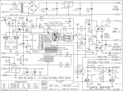

То е казано в мненията под схемата. Аз лично щом има чертеж на платка съм в състояние да я пробвам. Но повече ме интересува ефекта в-у акумулатора от работата на схемата. Или доколко може да се въэстанови капацитета на акумулатора?
Ще припомня, че лидълското автоматично зарядно успя да зареди и презареди монтански акумулатор (за няколко дни), който други автоматични зарядни не можеха да заредят. Заряда съм проверявал по плътността на електролита.
Друг въпрос е доколко за капацитета на акумулатора може да се съди по плътността на електролита :?

Най-добре се възстановява капацитета на умрелия акумулатор с нов. Това от дългогодишен личен опит!
Щом лидълското зарядно е презаредило акумулатора, значи и то не е добро.
Единствения критерии за зареждане на акумулатора е именно плътноста на електролита.
И накрая риторичен въпрос - какъв е смисъла за правене на магии около автомобилните акумулатори с цел достигане на 100% заряд в лаболаторни условия, след като същия поставен в автомобила се зарежда и поддържа в някакво състояние от електро системата на автомобила, и тя определя степента на зареждането му?
Т.е. и да имаме перфектно зареден акумулатор, той вече не е такъв още с първите две паления на двигателя...

Двузначен въпрос :? Плътността на електролита определя степента на зареждане на акумулатора, но капацитета едва ли ще се разбере по този начин. С остаряване на акумулатора и най-вече с разрушаването на оловните плочи капацитета му намалява, така че дори и да имаш плътност на електролита отговаряща на "напълно зареден", то тя би трябвало да отговаря на капацитета на текущото състояние на акумулатора. Има таблици, а даже и на някои тестери за плътност според температурата на електролита, е написано - плътността на електролита на колко процента зареденост отговаря, съответно по този начин би трябвало според текущия капацитет, да се определи моментния. А начина за проверка на капацитета е стандартния - проверка с консуматор с определен ток за определено време, като големината на тока на консуматора също играе роля. Аз например бих изпробвал автомобилен акумулатор с 1А ток товар и според времето, до което напрежението на акумулатора спадне до минималното допустимо например 10.5 -11 волта, ще изчисля капацитета, е сега някои ще кажат, че ще отнеме много време с този ток. Има и много други подробности обаче.

дърт акумулатор - няма капацитет.Плочите са на 40-50 % и повече липсващи - т.е. разпадналли се. .Зареждаш го - бързо се зарежда вдига напрежение , но на стартер вко кляка. Фантазии са десулфатицация и т.н. Новите акумулатори са с тънки плочи около 3 мм.
Старите акумулатори залети със смола бяха с плочи по 5,5-6мм дебелина - за тях имаше смисъл понятието десулфатизация.
Започнат ли проблеми с акумулатора решението е смо замяна с нов.

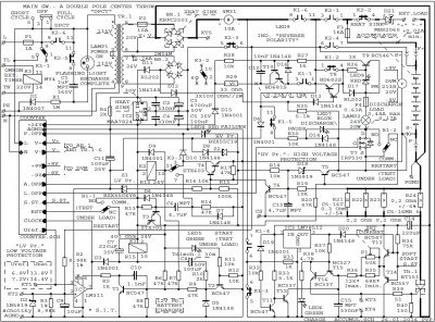

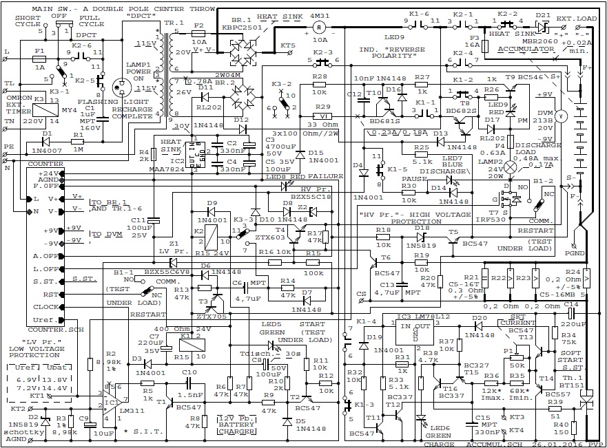

Тъй като от последната схема се "интересуват" толкова хора, колкото и от заниманията на анатома Да Коста (Общо четири души в света, като за двама от тях не е ясно дали са живи! http://www.slovo.bg/showbio.php3?ID=93), а също и поради грешка при изчертаване схемата на брояча, (резисторът R49 е свързан към +24 V, а не към +12 V), свенливо ще постна новите, коригирани схеми:
Грешката беше открита при подготовка на схемата за топология. (Прикачване на библиотечните елементи и прочее.)
