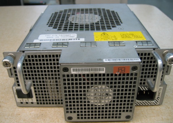

Колеги , попадна ми едно инверторно захранване от IBM storige EXP400, тип AWF -3DC - 500W , PN 348-0049136. Искам да го ползвам за захранване на CNC рутер , но не мога да изкарам основните напрежения +5V и +12V. Подозирам , че иска разрешение за включване , както и товар, но за сега нямам успех. Ако някой се е занимавал с такъв проблем , ще бъде любезно да даде едно рамо!

Виж по платката няма ли надписи и съкращения около изходящите кабели.

MrMurdjo написа:
Не , няма за жалост! То е със щепселно съединение. Ако те интересува , там на вторичните има още 2бр.На +12V дава 27А.
MrMurdjo - майстор
12V общо взето е ниско напрежение, ако се търси достижимия ефектвен бърз ход на моторите. Но това е за другата тема :)
Много вероятно да има или разрешаващ вход, или като на ATX компютърните захранвания, да се пуска от контакт между две крачета, а не само чрез включване към 220V. Трябва да се види по платката и да се търси някой слаботоков вход, който евентуално изпълнява тази функция. Ако има обособен блок за дежурно захранване, той общо взето може да се локализира, дори и да е на главната платка. При включване към 220V на някой крак трябва да се появява напрежение от порядъка на 3.3-5V в този случай. Огледай също за предпазители, както и за термични такива, за крайна защита, които може да не са самовъзстановяващи се.
