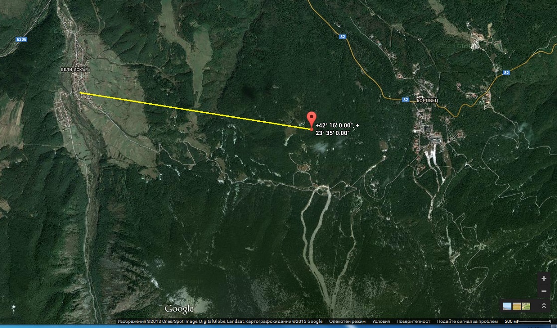

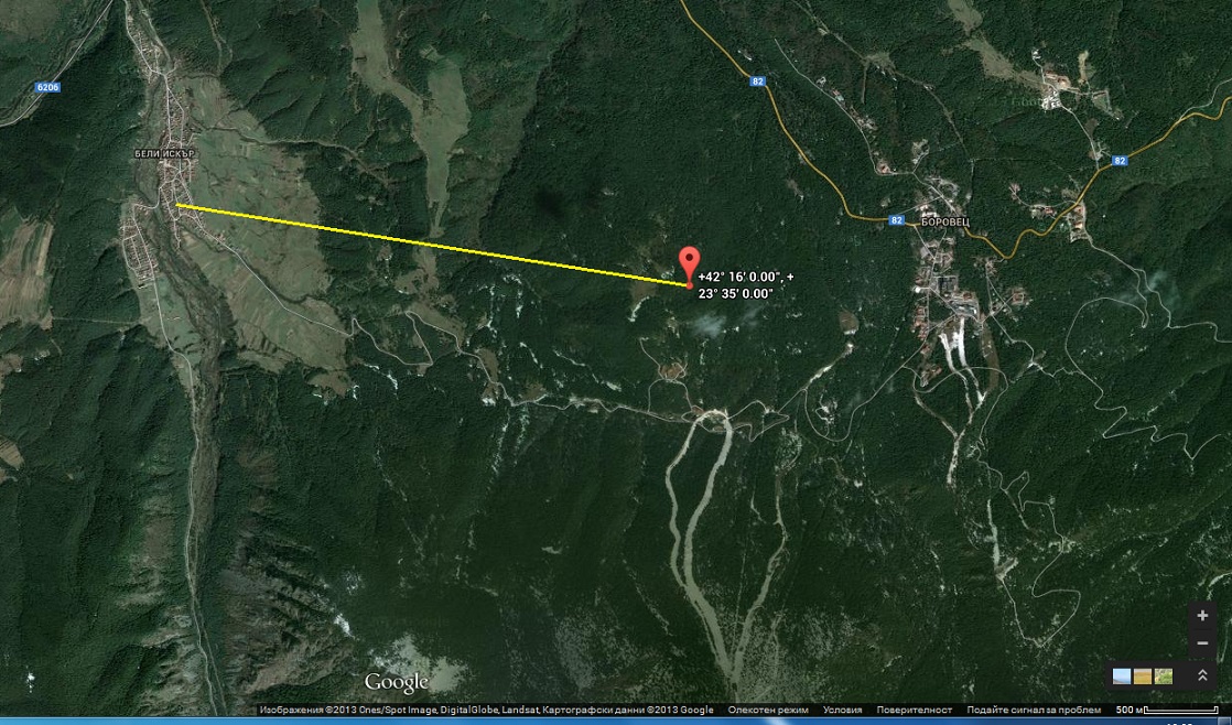

Какви ягита, какви логопериодични, какви усилватели, какви чудеса.... Предавателя е буквално над главите им на около 3-4 километра.
Би трябвало да се лови дори и с кламер вместо антена набучен във входа на приемника. :-D Има нещо друго фалшиво - я самия декодер, я кабел, я връзки ... Често проблема не е в апаратурата а в задапаратурното устройство. :)
