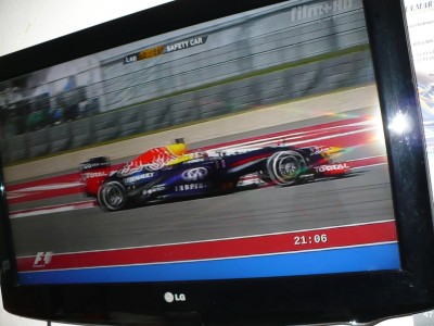

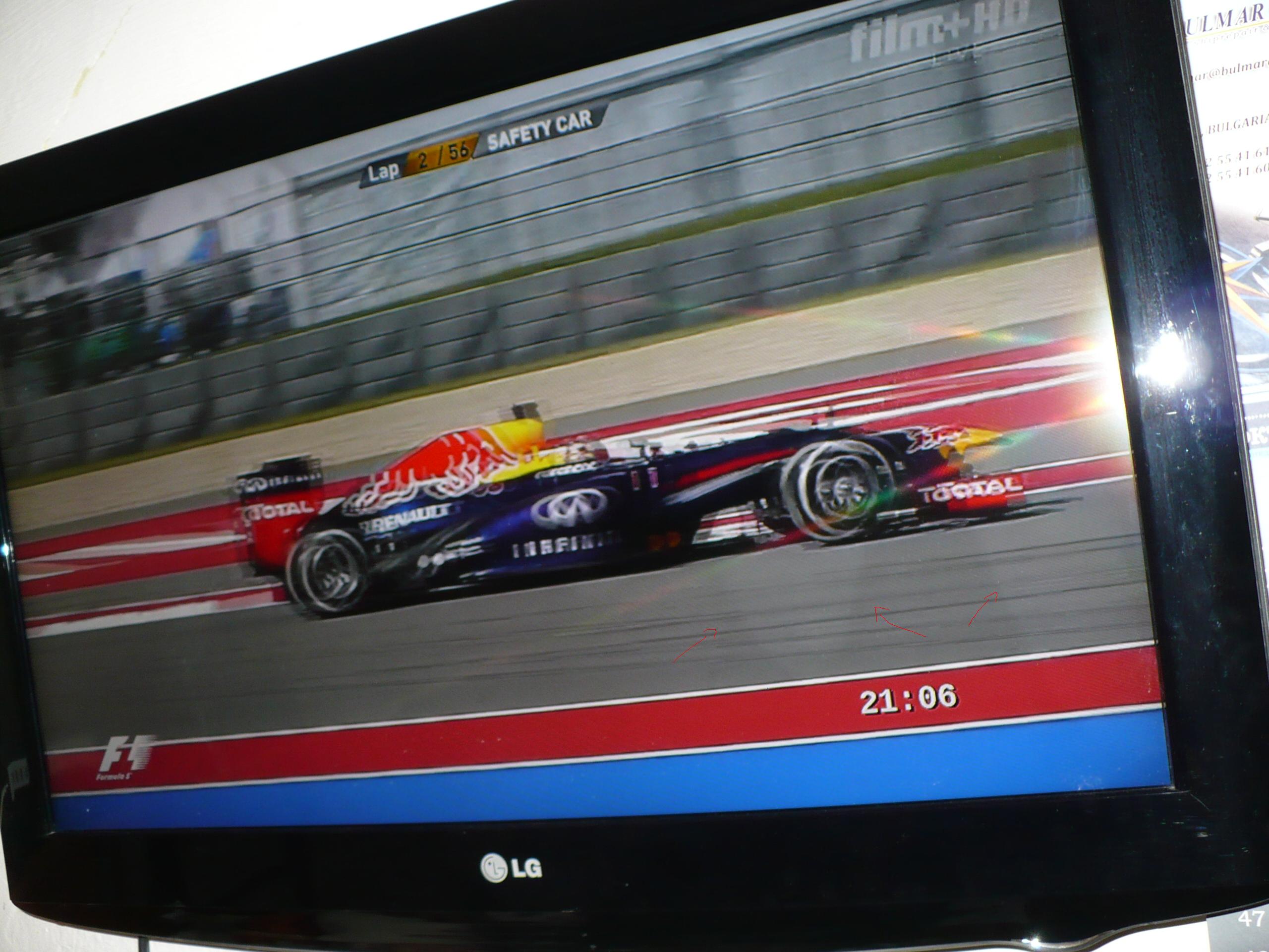

От няколко дни ми направиха спечатление странни леко тъмнеещи синусоиди по екрана на телевизора. Интересното е, че не са еднакви като форма и височина - някои са по-високи и тесни, други са по-ниски и широки ... Някой някаква идея от какво може да е, че започват да ме притесняват... Момчето в сервиза отсреща идея си няма от какво може да е - ако били еднакви, имало логика нещо с лампите да не е наред, но с различна геометрия :? Още повече, че най-дясната има светло петно в основата си ...
Телевизорът е LG 32LH2000. Снимката е леко размазана, но няма как :) Екранът е чист, не е от петна или някой да е рисувал, да се знае :)

Прах, който се натрупва между матрицата и подсветката.

Синусоидален прах. Чисти се много трудно. Понякога даже не мое се почисти,особено ако кърпата е за трапецовидни или кълбовидно-трионообразни криви :-D Чефо,ориентирай се към захранване,по-точно кондензаторите на входа на импулсния блок.

Няма как прах да направи такава правилна синусуида. Според мен ditronix е прав.

Напротив. Ако наистина е от импулсното захранване може да ти докара много главоболия след окончателното му дефектиране. Включително нерентабилен ремонт и съответно нов телевизор. Е, това в краен случай, но е в кръга на реалностите.
Карай го на доктор. Докато е време.
