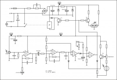

За пръв път виждам датчик без фото резистор. Няма ли регулиране на осветеност? Има само два тримера
shadow__01
37 мнения в "Датчик за движение - не изгася лампите"
zdravcho
- Мнения: 488

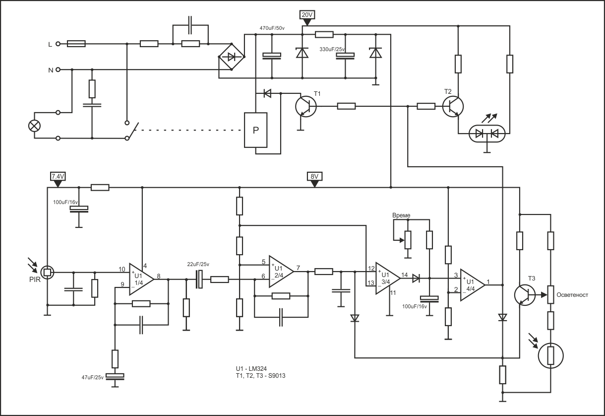

Ами нищо, никакъв резултат. Даже и схемата му свалих за улеснение, амааа... Почти всички спойки съм ги повтарял. Релето и управляващия го транзистор са ОК - щрака си добре само когато има управляващ сигнал към транзистора. Потенциометрите ги раздвижих интензивно, може дори да съм ги чистил, вече не си спомнам - уви без ефект. Почнах да меря напреженията по ОУ и до там. Както казва Мирончо "За 10-12 лева толкова." - то времето и средствата които му отделих струват повече.
