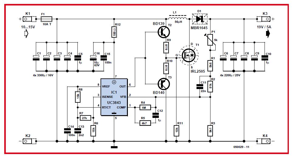

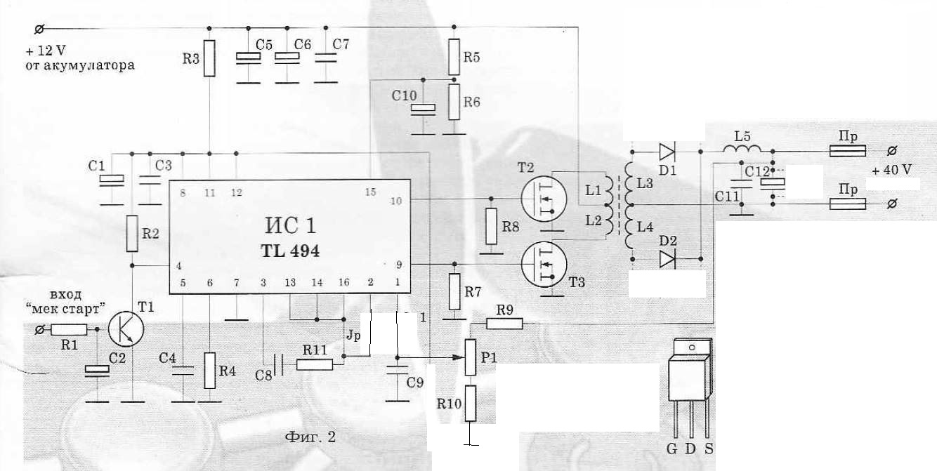

Искам да си направя зарядно за лаптопа за кола, като евентуално в бъдеще да прерасне в соларно зарядно.
Целта е да има максимално КПД. Спрял съм се на две схеми:
1. Използва TL494, трансформаторна.
Предимство е, че я имам реализирана за 40V , като идеята е да преработя вторичната на трафа на 2Х4 намотки и подборка на R9 и R10 .
2.Използва UC3843, дроселна. Според http://forum.qrz.ru/attachment.php?atta ... 1147250763 и дават до 92%КПД. Проверих частите, няма да излязат над 10-15лв. Притеснява ме единствено изработката на дросела.
Ако някой е правил нещо подобно, да даде акъл. Коя е по-добра за целта :? Срещу набиване на канчета имам каска :-D

Мисля да се пробвам с първата схема, така и така я имам готова налепена, що да не преправя само трафа.
После пробите входно напрежение и ток спрямо изходните и ще видя КПД-то :)

Втората я правих преди години още работи.Дросела се прави лесно само ти трябва старо захранване от компютър.Нагряваш го за по лесно разглобяване махаш старите намотки и навиваш новите.

Благодаря, точно от такова мнение имах нужда! И благодарско за съвета с нагряването. Вече счупих един подходящ ферит. Добре че стари комп. захранвания дал господ. Докато
