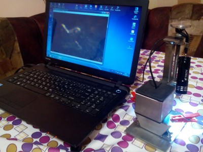

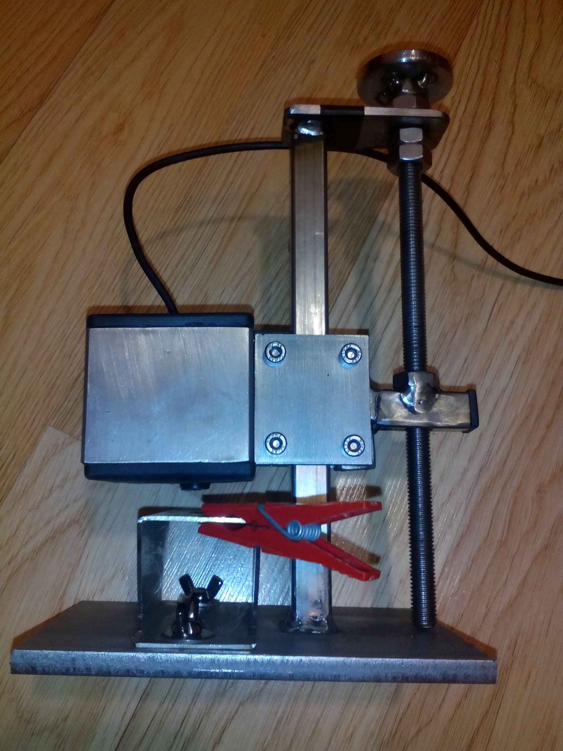

И аз пробвах с една стара web камера .Обърнах обектива (оказа се М10х1 ) и го навих обратно.Но се оказа че фокусното разстояние е около 10мм и за запояване няма да е удобно ,но петолъчката от 2ст (която е около 1мм) се вижда на екрана 150мм ,но не разпъвам до цял екран защото пикселите почват да се четат. Ако обекта е доста неравен можеш да фокусираш само част (примерно по-високите части) - ниските за да ги фокусираш -се разбутват високите.

kosata - специалист
Това с уебкамерата и аз съм го пробвал,даже още си стои.Върши работа оптиката и ,но проблема идва от ниската резолюция от 0,3МP.Виж ако се сложи една поне 2MP матрица ще се вдигне качеството доста и ще върши работа!
