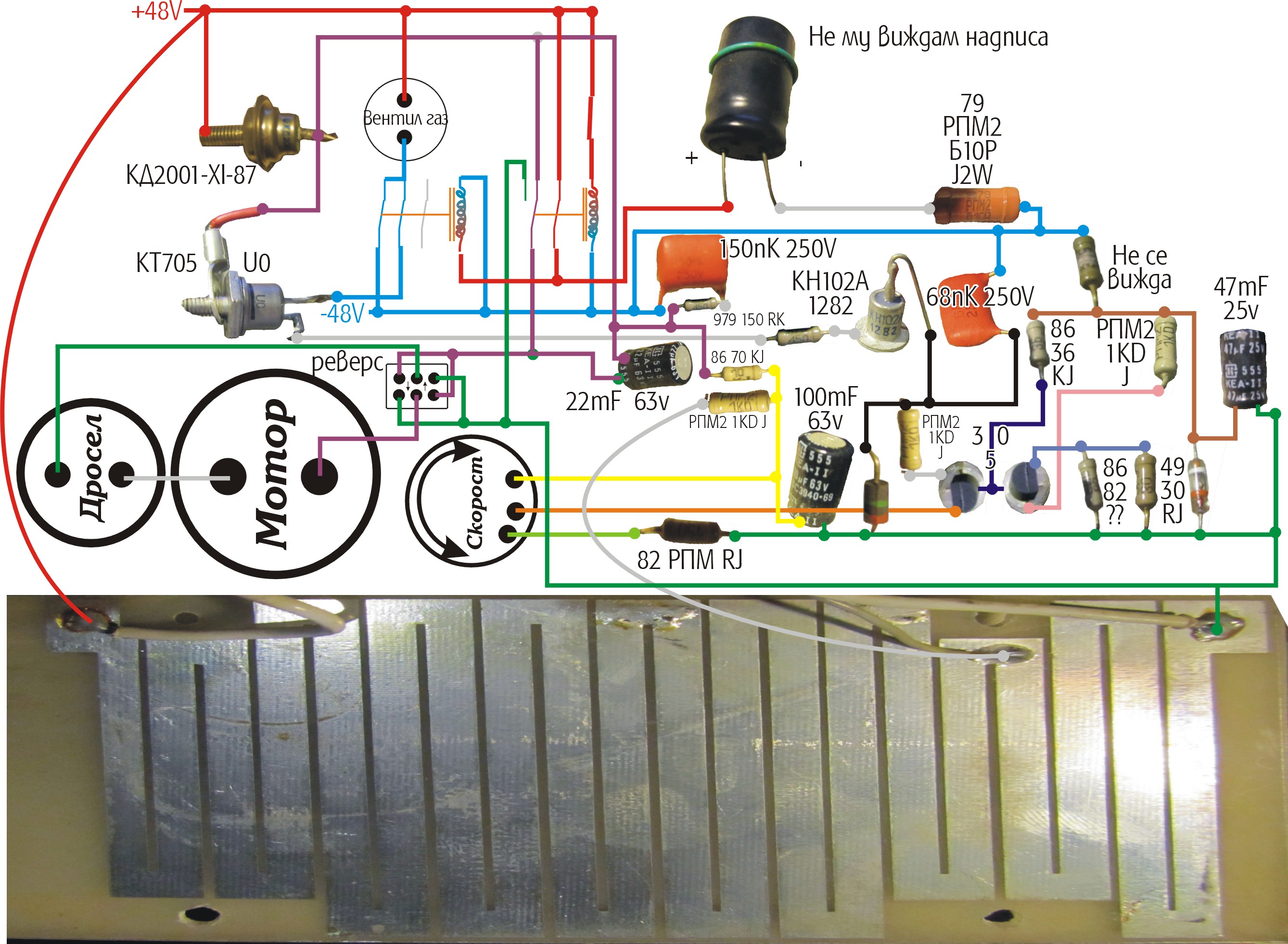

Щеше ми се да преправя първия пост с последния вариант (по-опростена не мога да я направя), но става голямо мазало с въпросите, та я слагам тук. Темата стана доста дълга и сложна и разбирам защо само abcdef... се включва. Слагам мърдащата картинка като линк, че иначе се вкарва в поста цялата, а е много голяма

Възможно е така да е - просто релето окъсява кондензатора и го прескача така да се каже.
Въпрос на логика е - може да е за избягване на искренето на релето при изключване примерно.

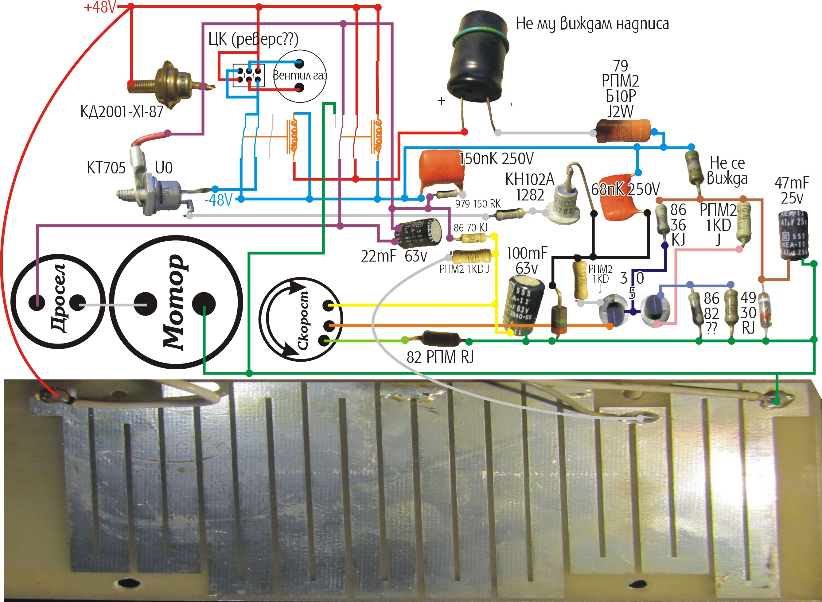

Сега се прибрах и ти разгледах картинките. Спомням си че схемата която си изровил си е куцо начертана и отпечатана и е някакво огромно недоразумение като схема. Занимавал съм се с такива телоподаващи дори в гаража съм с такава изапланова станция. Ама то от как съм я подкарал има 20 години и не съм барал нищо и се позабравя. Та реверса с ЦК ключето и газовия клапан е грешно изчертан. Мисля че имах една редактирана схемичка ама и аз кат се поотопли, че в гаража е по студено от колкото от вън. Та ключето е вързано на захранването на моторчето и му разменя поляритета само. Кондензаторчето в бобинката на релето е заради закъснението на газовия вентил при изключване. Както е по схемата изчертано махаш цялото ЦК ключе от там и си връзваш изводите на газовия клапан направо. А за реверса на двигателчето мисля че е ясно как да го направиш.

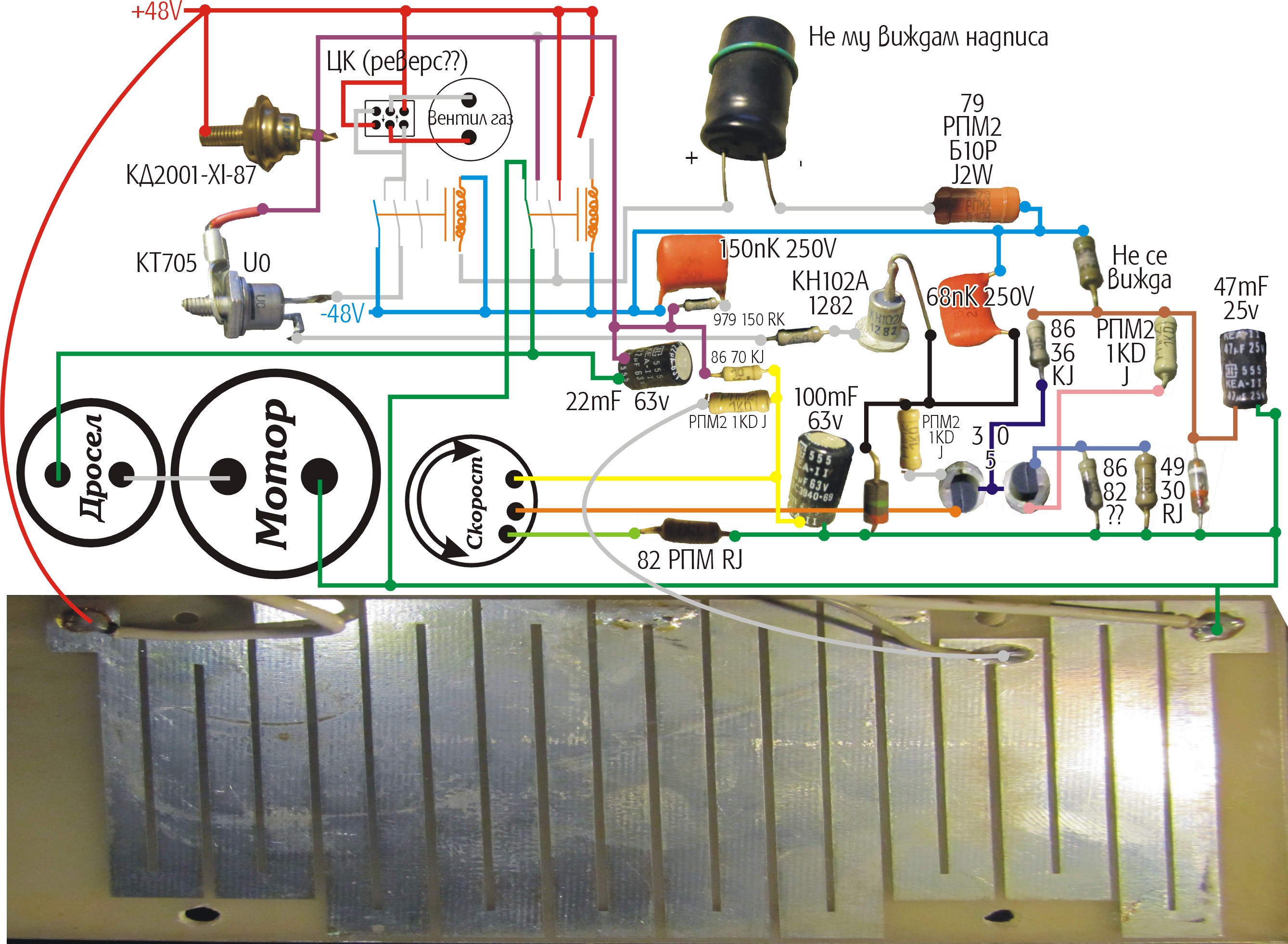

Ба няма чертожничка ва Иво. Аз го свалях от него... Новата схема (мърдаща)

Ти не си спал бе човеко. Това за сгрешената схема няма как да го забравя защото ми беше първия досег с тези телоподаващи у една фабрика. И точно някаква такава глупост беше изчертана та го гледах умно половин ден и се чудех как работи докато не разрових кабеляците да видя че свързването е друго.

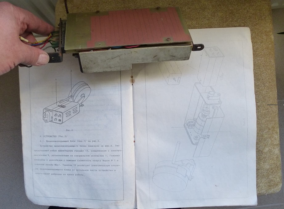

И за да не стане някакво пак разминаване това трябва да ти е блока за управление. Изрових си резервния блок и само описанието на механичната част. Електрическата схема може и да е заминала когато се наводнявах.Но е това което си изчертал от платката.
Та така както си направил схемичката е вярното Като ключето може да е директно на изводите на самото моторче.
Иначе самата станция е много добра като идея и изпълнение и не прави никакви въртели освен ако не караш с някаква ръждясала тел.Нещо което при ролковите изпълнения е невъзможно а тая ще ти калибрира телта по размер ще свали ръждата и пак ще бачка. Имай е предвид само че под главата върху оста на на двигателя има още една калиброваща дюзичка и макар да е яко закалена и тя се износва и си е консуматив.. Тая на челото ако е месингова също бързо заминава. Има глави с дюзи от твърдосплавни пластини та се ослушвай някъде къде са ползвали вероятно ще си намериш.

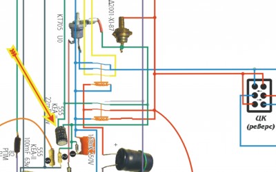

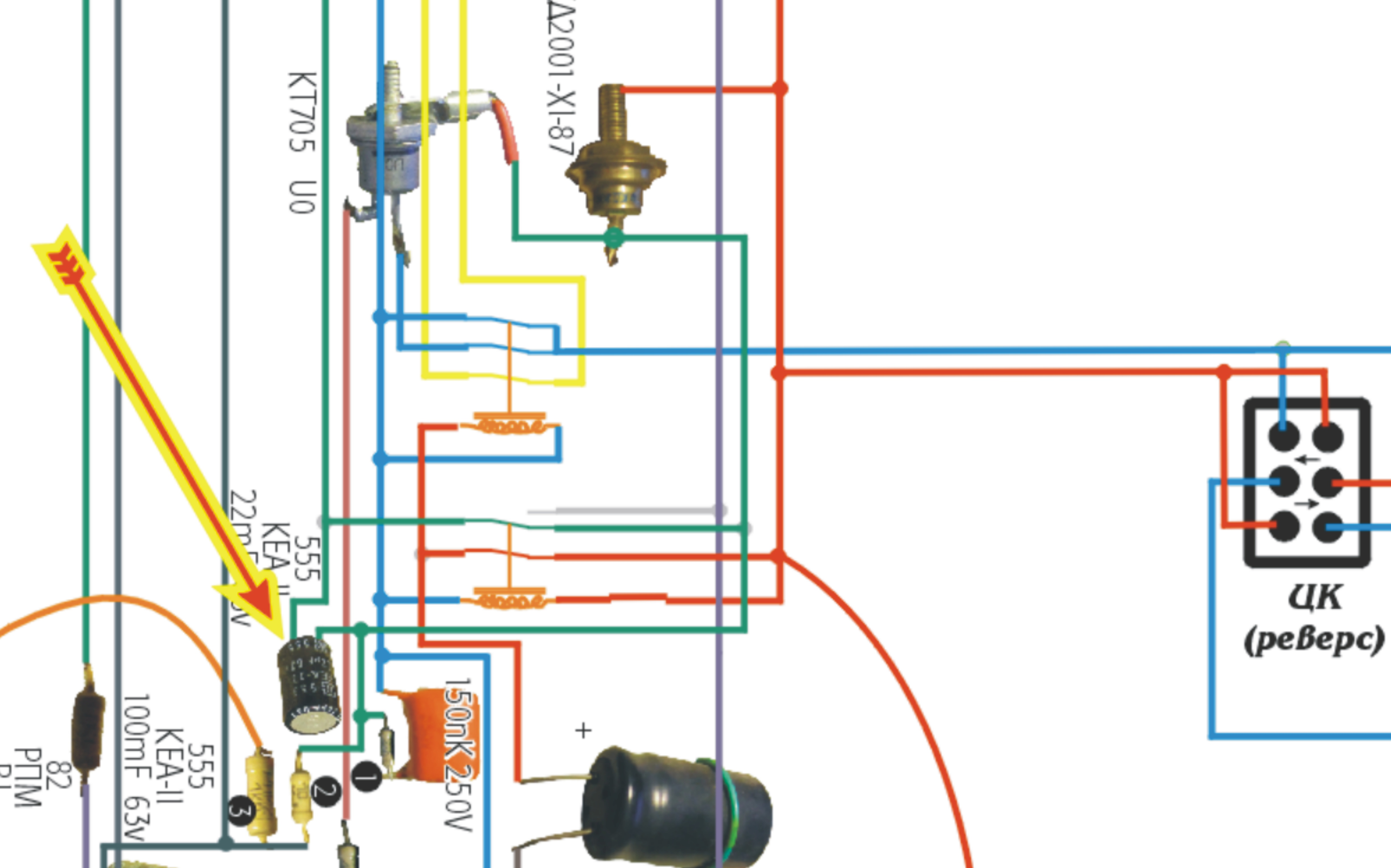

lov написа:Кондензаторчето в бобинката на релето е заради закъснението на газовия вентил при изключване.Това обяснява действието на кондензатора горе на схемата "не му виждам надписа" (220микроФ е май) свързан за бобинката на лявото реле.
А ние говорихме за кондензаторчето 22микроФ/63V в центъра на схемата свързано към ЦК ключа вече.
