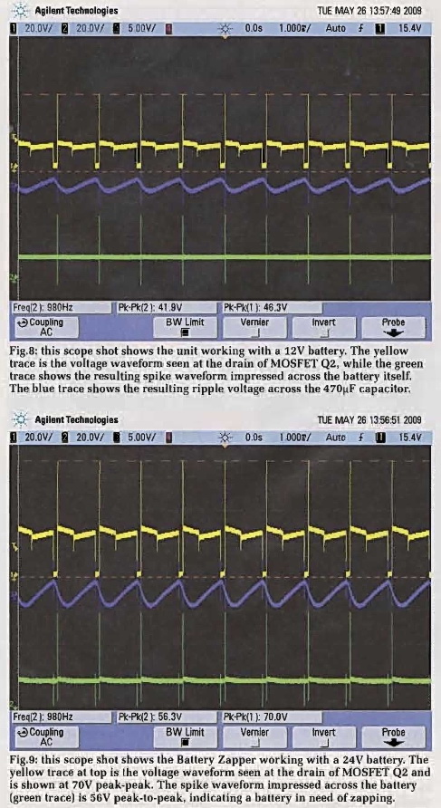

Попаднах на тази схема за десулфатизатор на акумулатор:
Забелязвам, че положителният пик на импулсите е по-голям от отрицателния.
Така ли трябва да бъде?
Някъде бях гледал обратна диаграма и сега се чудя кое правилно...
В кой момент се извършва десуфатизацията? При положителния пик или при отрицателния?
DMN - майстор
Всъщност този "положителен пик" е напрежението между маса(минуса) и дрейна на транзистора, когато той е запушен. А "отрицателния пик" е напрежението между маса и дрейн, когато транзистора е отпушен, т.е. импулса върху акумулатора не е този "положителен пик", а е "отрицателния пик", който е по-кратък.
jojovr - специалист
На осцилограмата пише, че в жълто е напрежението на дрейна на транзистора, а в зелено са дадени пиковете преминаващи през самата батерия.
В този случай и на акумулатора има и положителни и отрицателни пикове, но кои пикове правят десулфатизацията?
DMN - майстор
Да, сега те разбрах, аз говорех за жълтата, а ти си питал за зелената. Ами не знам там как стоят точно нещата - най-вероятно и двата импулса в комплект. Имаше някакви схеми, които работеха на принципа - импулс на заряд с последващ на разряд и точно в това се изразяваше десулфатизирането :? .
