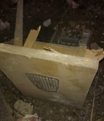

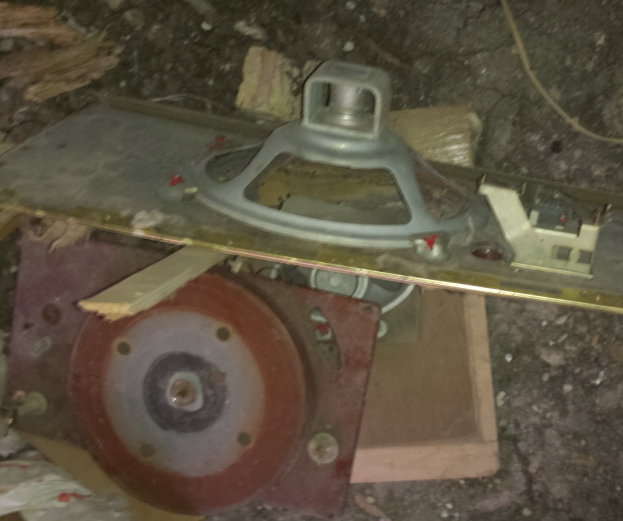

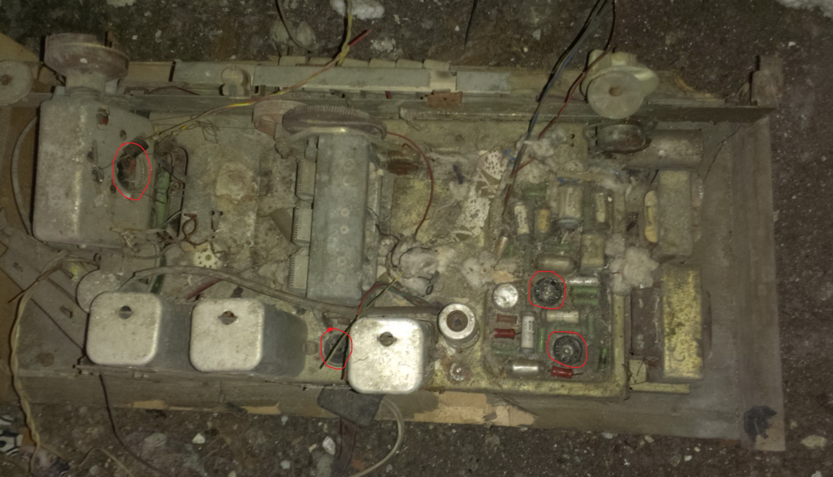

shadow__01 - майстор
pipilica написа:
..Я дай снимка на шасито от радиото или кажи поне модела все нещо може да се измисли.
Няма да правя нищо от лампите, но ще покажа снимки понеже поиска.
С червено съм оградил местата където бяха 4-те от лампите.
lyubohar - майстор
Eто го радиото:
http://rw6ase.narod.ru/000/rpl_s1/sakta.html
Липсват две лампи-6П14П и 6Н3П.
Другия трансформатор е дросел.
shadow__01 , намери си 2 еднакви изходни трафа, 1 захранващ траф, 2 6П14П (EL84), една 6Н2П(6Н1П, 6Н23П, ECC82, ECC83, PCC88) или други подобни двойни триоди. Тогава ще можеш да си сглобиш лампово усилвателче стерео.
