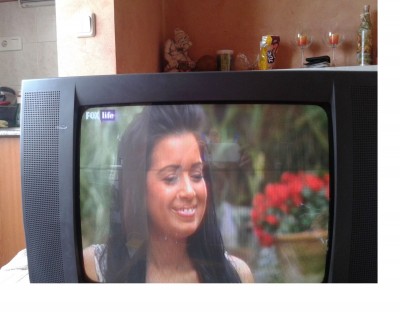

Поправям тук един малък телевизор и искам малко помощ от вас.
Телевизора е със следния състав:
Шаси 11ак36
EEPROM - ST24C08W6
SMPS - UC3842A & 2SK2545
TR Chopper - 2414.0014
Video - STV2248C
SAW - K2966M
Sound - TDA2822
Vertical - TDA8174W
Tuner - CTT5045E / EWT-5V3K2-E01W
FBT - 40337-63 Orega (10750160, 30002051) (HR7950) / OV2094-21213 30002051 OP0209
HOT - BU808DFI
RGB Amp. - 2SC2482 & BF421
Телевизора беше с умряло видео STV2248C ,заменено STV2247
След замяната телевизора тръгна но се появиха две тънки хоризонтални черти които мислех ,че ще се махнат след замяна на всички електролити и замяна на вертикалата .Уви!! Всички напрежения са в норма.Прилагам снимка, а схемата може да изтеглите от тук:http://archive.espec.ws/section536/file14435.html

 Клоня към някой елемент от вертикалата.Пак ще го гледам и се надявам някой да е имал подобен дефект
