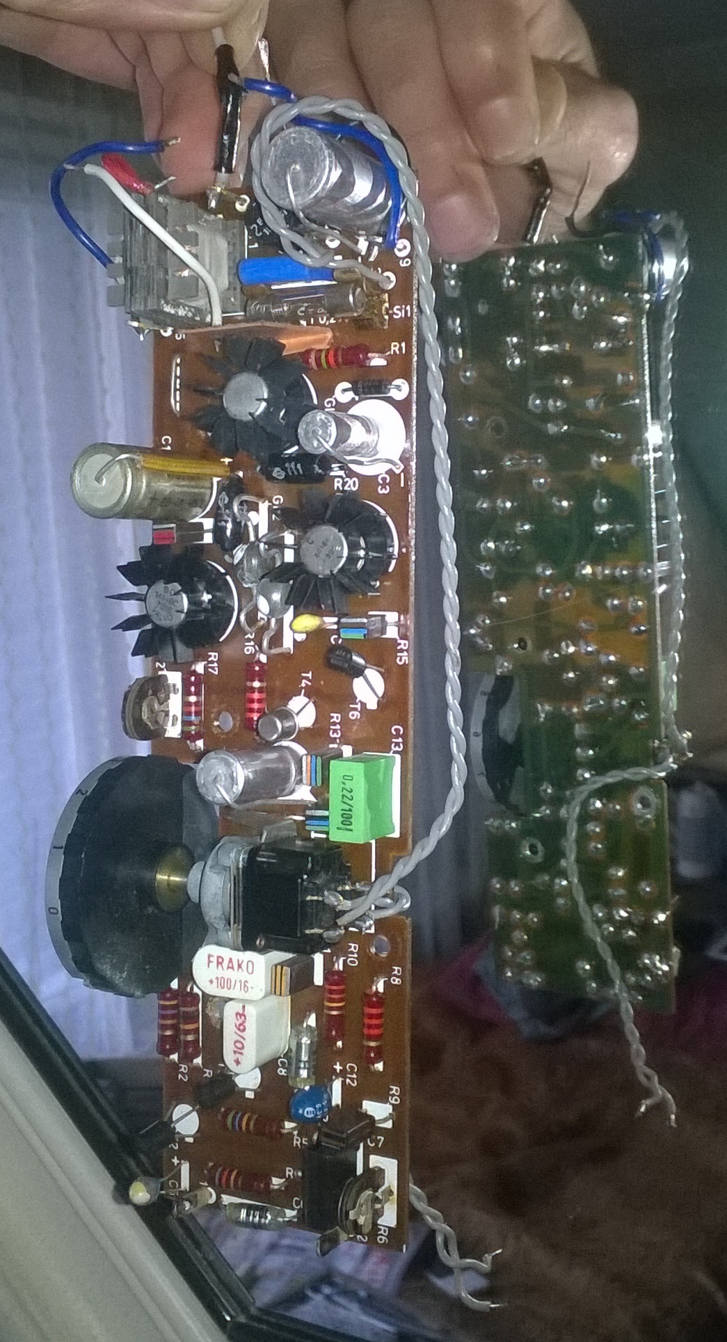

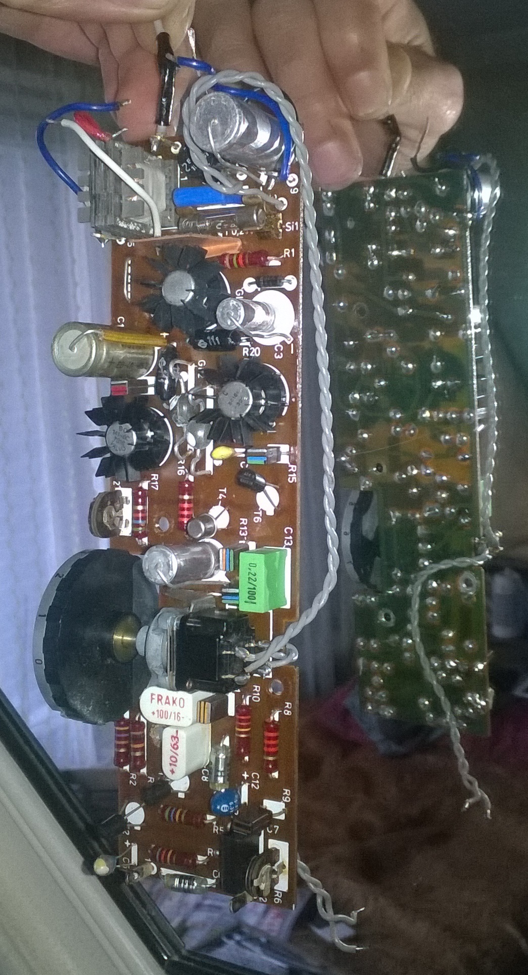

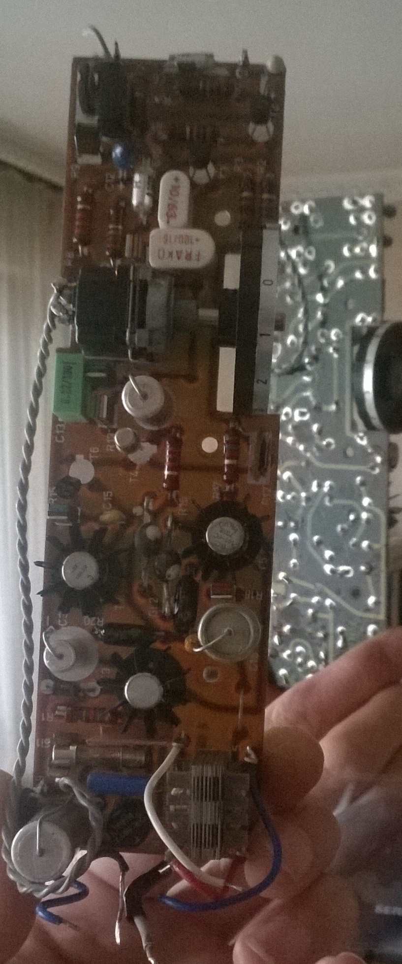

подариха ми платка която плавно да регулира оборотите на малък електродвигател,не мога да разгадая кое е вход и кое изход,колко трябва да е напрежението и максималния ток.
pipilica - майстор
Питай тоз дето ти я е подарил от какво е и може и да се намери как се свързва. Все си мисля че тая жица, бялата усуканата, дето е запоена на ключа на потенциометъра е захранване.
Друггия вариант е да направиш проследяване на пистите и да си начертаеш схемата и тогава ще ти се изясни кое кво е и на колко волта е.
