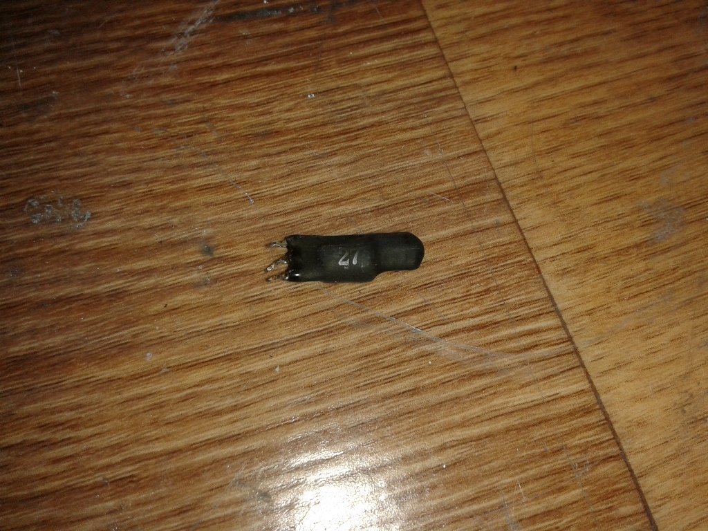

L803
C851 при мен е 22uF/35V а не 50V както е в схемата
ZD801 -R2K - пробил
C806
C853

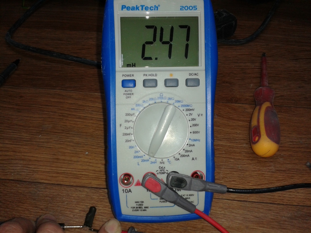

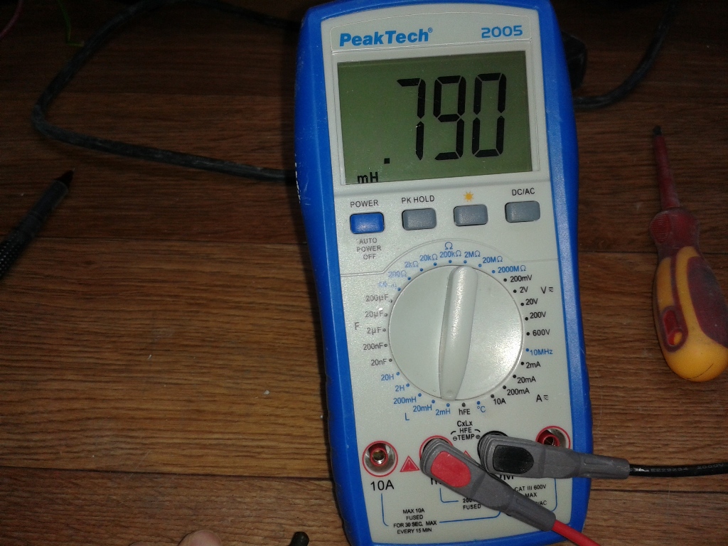

Бобината и кондензаторите ще ги меря утре, че нямам такъв уред в момента. Бобината ме озадачи че е с 3 крака, като средния няма контакт с нито един от другите два, а е свързан към пистата от към крак номер 3 на HIS0169.

SAMSUNG CK-5038/39/73/85 и др. (Chassis SCT11A,B,D...). БП построен на SMR-40200 и HIS-0169. Возможно как рекомендовано в секрете ?36 надо заменить дроссель L803, чтобы не завышалось Uвых. с БП в деж. режиме (по этой причине и летят SMR-40200, а не из-за их низкой надёжности, чем моментально воспользовались торговцы и вздули цены на SMR-40200 до заоблачных высот!!). Но я недавно обнаружил и проверил другой способ, видимо его многие уже и знают, но тем не менее. В одной из последних модификаций SAMSUNG CK-5085 на Chassis SCT11 в БП я заметил доработку, возможно выполненную в сервисной мастерской. Между 3 выводом микросборки HIS-0169 и выводом L803 была разрезана дорожка на плате и установлен резистор МЛТ-0,125 130 Ом. При случае, в другом аппарате я проверил данную находку. После замены выгоревших R2KN и строчный транзистор (SMR-40200 и HIS-0169 в данном случае выдержали) напряжение в деж. режиме было порядка 150-160 V. Быстро выключаю аппарат, делаю описанную выше доработку и всё ОК, Uвых. деж. около 135-140V, в рабочем режиме 130V, что является нормой. Теперь я при ремонте БП на SMR-40200 и HIS-0169, обязательно делаю его доработку.Някой да ми преведе какво означава строчны транзистор и къде да го търся в схемата евентуално?
petkomz
- Мнения: 430
Никъде не успявам да намеря NT801 - K4R7 и L803 - 500uH. Може ли да заменя дросела с резистор 560 ома, както е описано тук и колко вата трябва да е?

А ето и какво измерих на дросела, явно наистина си е заминал:
http://www.sandacite.bg/forum/viewtopic ... &start=630
...Много е, най много 145 трябва да е. Смени първо дросела с резистор 560 Ома, ако не падне HIS-a...Някакви съвети за термистора, тези 7 ома които измерих, нормално ли е или не. По руските форуми пише че трябва да е 4,7 ома, ама буквата К в означението много ми прилича на килооми?
