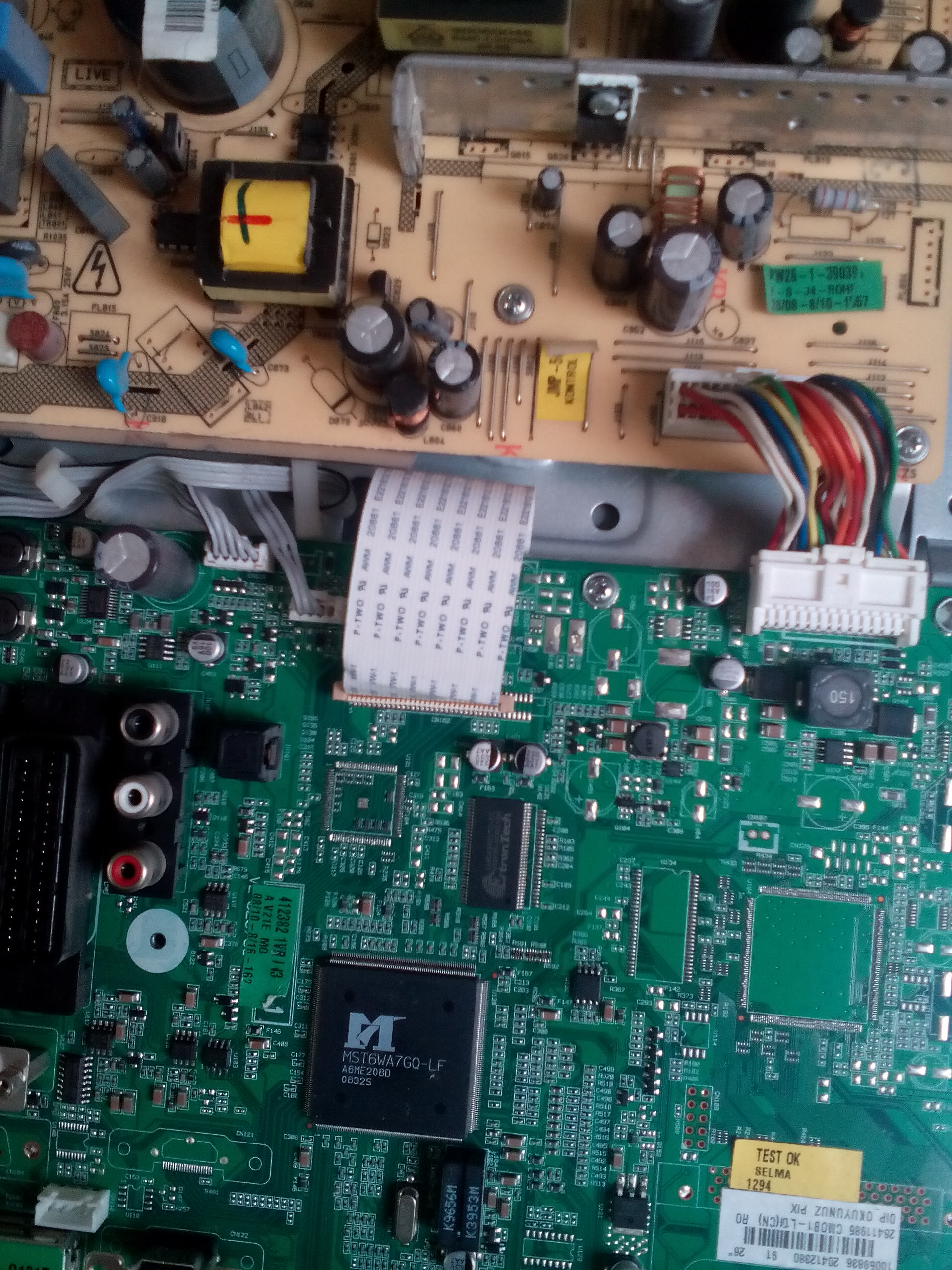

Имам един ТВ ORION модел T2661GB.
Проблема с него е, че след като го пусна изкарва картина около след 45 мин. Някакви идеи какво мога да направя ?
А по време на тези 45 минути какво има на екрана и и ма ли звук?
И от колко високо го пускаш??? :-D
vlax - майстор
muhala написа:
http://forum.eshop.bg/viewtopic.php?t=79520
muhala - майстор
hidrazin написа:
Звук има при включване на ТВ-то. Картината се появява доста по-късно.
Забелязах нещо странно. Тези дни беше доста студено и в една от стаите беше станало около 10 *C. Пуснах ТВ-то и картината веднага се появи.
Повторих опита на следващия ден, но картина пак нямаше.
Ники274 - специалист
Може някъде са имаш студена спойка и за това да се получава така.
DMN - майстор
А подсветка на екрана има ли когато няма картина? И знаеш ли каква е - светодиодна или с лапми?
П.П. Май е с лампи. Трябва да се види как са нещата там - дали работят(светят) когато няма картина.
Аз под нямане на картина разбирам - тъмен екран.
muhala - майстор

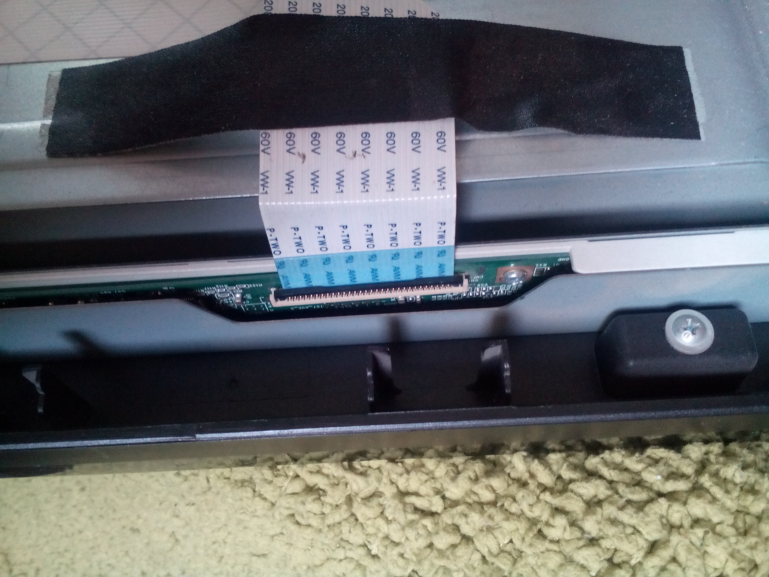

Подсветката свети. Картина нямя. Пипах лентовия кабел, без резултат. Премерих всички писти на кабела. Дават кнтакт.
Понякога просто тв-то тръгва от раз. :?:
