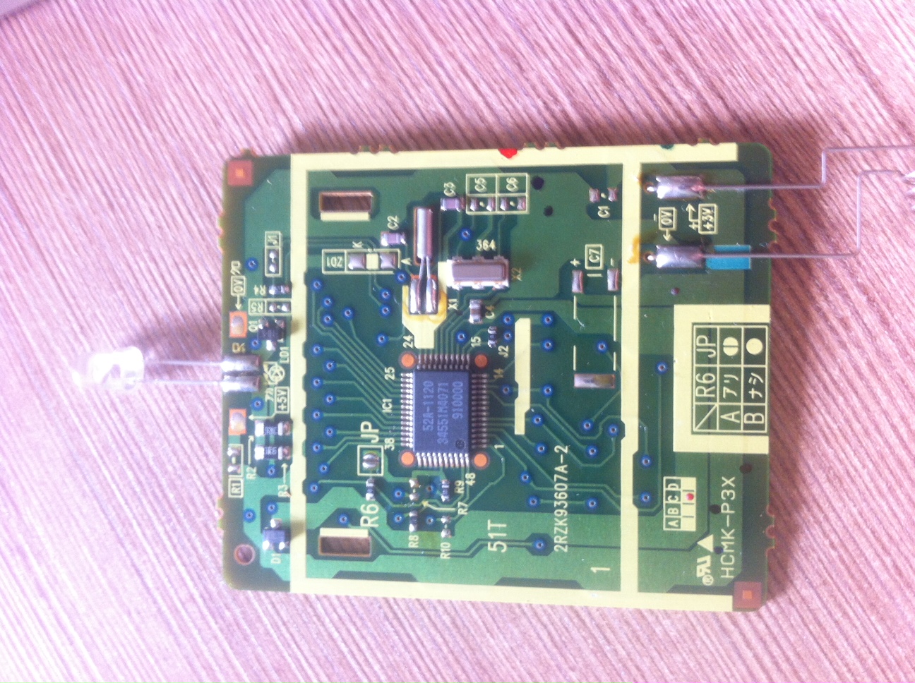

Щото не съм се сещал че има и универсално за климатик ( съответно с дисплей за градусите и другите режими).
Единия кварц предполагам е за таймера, а другия за процесора.
При всички положения ще опитам първо ремонт.

Някои кварцове като поостареят стават "мързеливи" и започват да не работят нормално.
radius - майстор
Да де, това ми беше идеята да го размърдам термично, ма явно тоя не се плаши от студа.
KTT - помощник

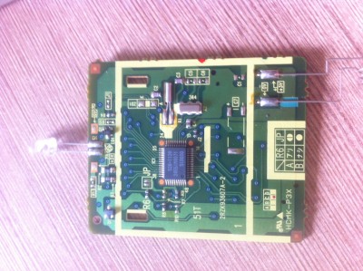

Дайте поне снимка на платката.

Неработещият (евентуално) кварц (на процесора) пробвайте да го подгреете с върха на поялника, обикновено тръгва, ако проблемът е в него...

Към колегата plamen6703 - 1. Общото на кварцовете с дистанционните е "като пулта гасне и прекъсва..." кварца си заминава. 2. "Не е "баено" в хладилника и ръчкано от човек, който няма и бегла представа от електроника... " Затова четем преди да пишем.

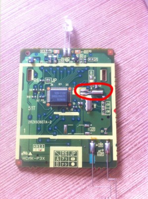

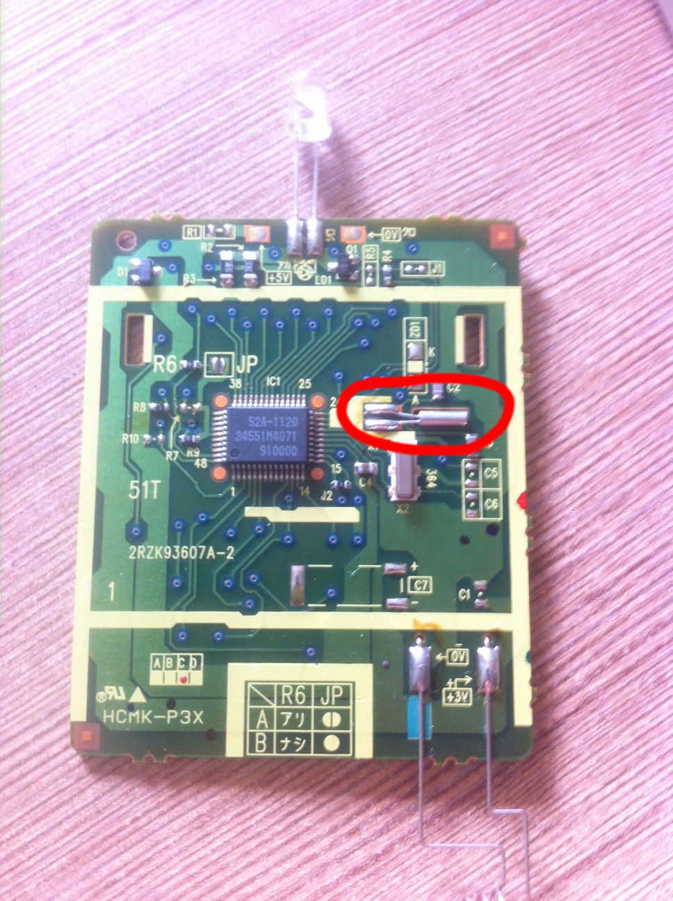

radius - На платката има само един кварц. Къде видяхте втория? Сменяйте смело. Цена 60 ст нов. Или от някой стар часовник.

X2 реших, че е втория макар да е в корпус с 6 извода.
А с каква честота е този кварц, надписи не виждам по корпуса...
KTT - помощник
На предната страница - 32.768 KHz. За часовник. И огледайте спойките.
