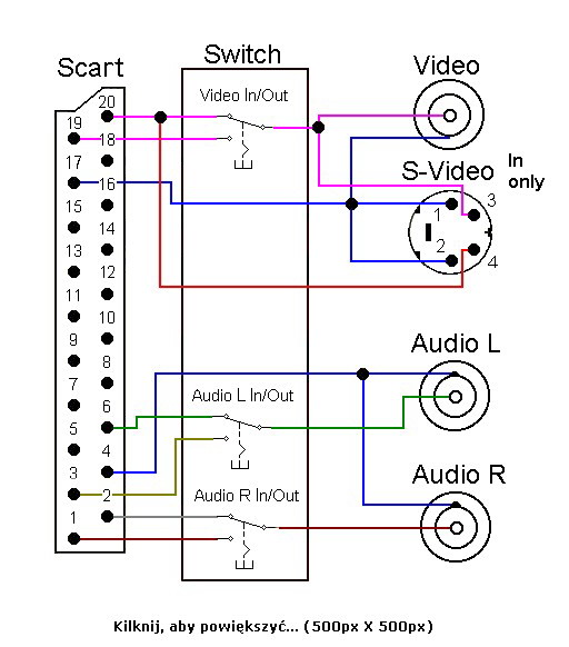

ти ми свърши отлична работа
точно това ми трябва за да удължа кабела !
mitcd мисля че не е нужно екранирани кабели защото честотата е ниска и няма загуби , освен това на схемичката се вижда другия край на кабела който не е SCART явно е за друг преход с превключвател за стерео и S видео

mitcd написа:Явно не виждаш добре! Затова съм ти я преначертал,щото не можеш да четеш по схеми.И приятелю,повярвай трябва ти екраниран кабел.Изтупах от прахта тая темичка защото отново ми потрябваха изводите на Скарт букса

Не си виждал проблеми е въпрос на критерий. Даже и връзките вътре във видео/аудиотехниката са екранирани дори и на самата платка, с печатен проводник.
