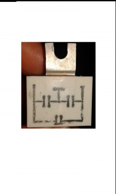

Поредната повреда из къщи. Прахосмукачка. Стара. Не си знае годините. Перфектна допреди дни. ... Чак пък перфектна...
Както и да е.
Показвам какво е дефектирало.
Вход/изходите ги изпочупих. Че за тях имаше запоени кабелчета. И нямаше как да ги разпоявам. Бързах.

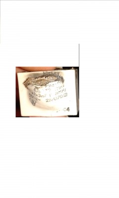

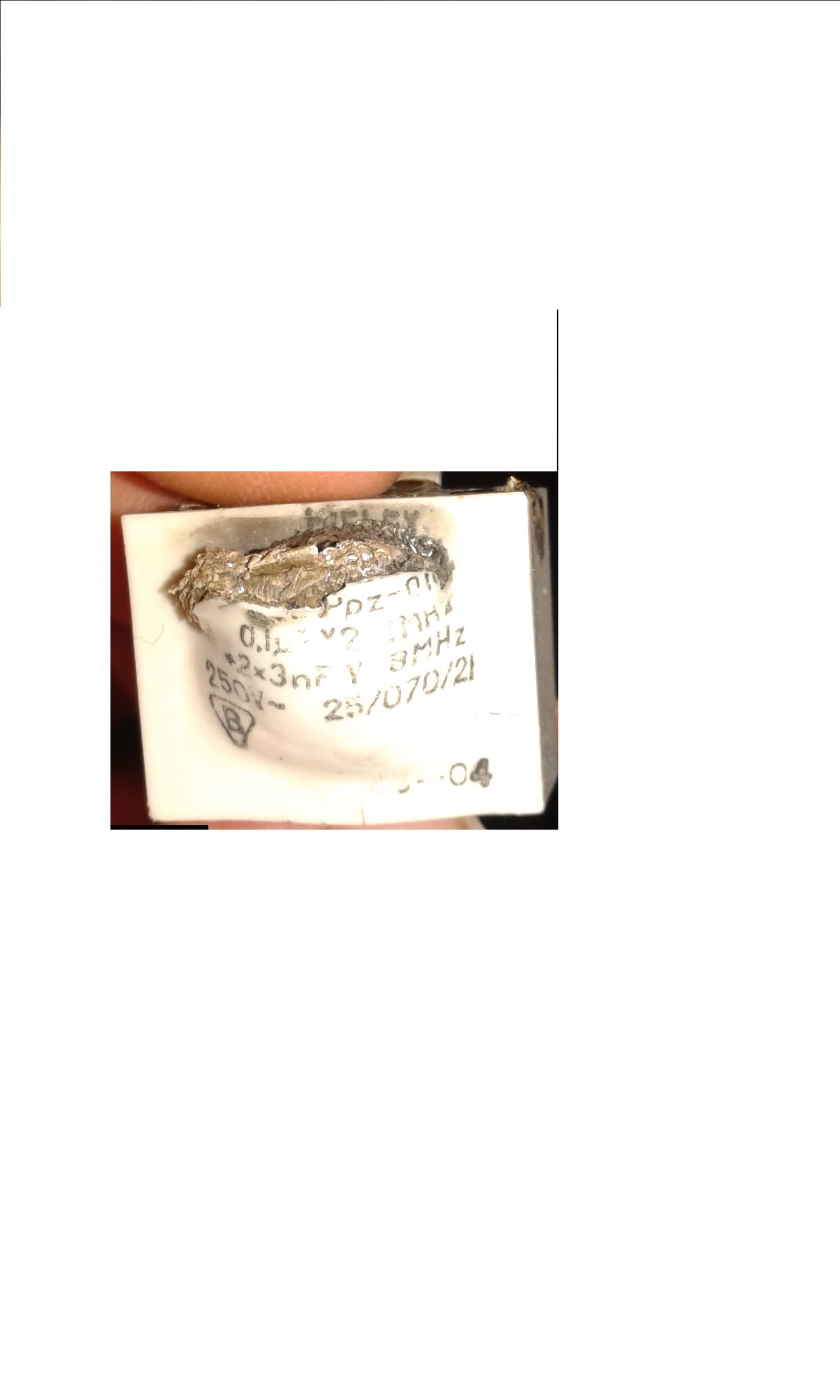

Бихте ли предположили какво е това? Надписите по кондензатора "нищо не ми говорят"; нещо си 2 по 3 нанофарада... Мъгла!
Бихте ли помогнали, като ме посъветвате, какъв по-съвременен кондензатор да купя. Моля за снимки, сайтове, маркировка, означения и т.н. на кондензатора, който да закупя днес.
Благодаря предварително.
Е кво е тва... Тва е кондензатор против смущения - напълно ненужен.
Изхвърляш го и си използващ щастливо тъпата прахосмучка...
Нещо неясно?
Нещо неясно?
OK!
Изхвърлих го.
Помислих, че проблема с прахосмукачката е в компрометирания кондензатор.
Благодарности за съвета!!!

Оти примерно на мен не стаа ясно къде е проблема и тая дърта смукачка върти ли, бръмчи ли или що ли :? Ма явно има проблем и он не е вов филтирната кон.група.
Проблема шъ да е в земното от другата тема на автора :? :-D
Оти мое би като е окъсила кон.групата, преди да се взриви и да се разпадне, мое от късото да е прекъснал некой кабеляк в прахосмуча със или без да сработи АП-то в ап.табло.
