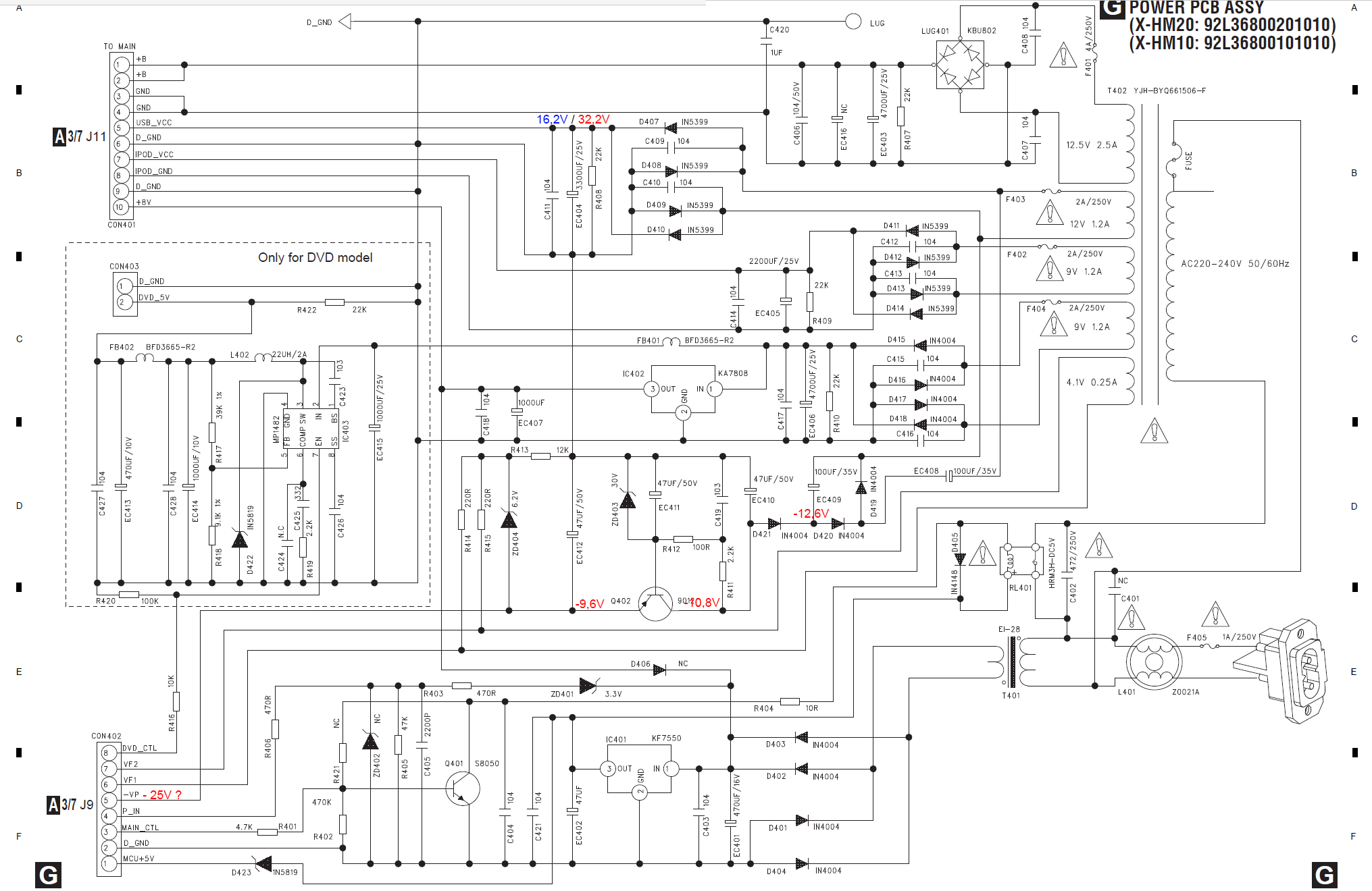

Проблема е с "музиката" на децата - едно малко Пионеер-че. Иизгаснал му дисплея според лапетата. Ама не е изгаснал, ами свети съвсем слабо - едвам се вижда в тъмното. Изрових му схемата. Лошото е, че другарите пионери на са написали тук-там контролни напрежения. След като прочетох тук там и разгледах и други налични схеми стигам до извода, че -VP (pin5/J9) трябва да е около -25V спрямо "маса", а е само около -9V. Преди и след Q402 са -10,8V и -9,6V. А си мисля, че преди Q402 трябва да е малко над -30V? Малките електролитни кондензатори (без 4700 и 3300uF) са близо около трафа и имаше 1-2 надути. Смених ги всички. Освен, че проблема не изчезна, едно напрежение което беше около 16V (в синьо) се удвои и стана 32V. Прегледах изправителните диоди - всички бяха в норма. Приемам съвети какво се е объркало, че нещо и аз се обърках.

Премери променливите и ги умножи по 1,41. Толкова трябва да са и преди регулаторите(филтърните кондензатори).

За напрежението на кондензатора ЕС 404 ли говориш - там ли се е променило от 16 на 32V?
Колко е променливото напрежение на тази вторична намотка на трафа Т402? Дават я 12V 1.2А. Колко е напрежението там?

Това е заради олигофренската част с транзисторния стабилизатор на отрицателно напрежение спрямо маса от същата намотка. (Q402) Виж дали не е пробил диод или транзистор, ценер или квото там.

Напрежението на въпросната вторична намотка е 13,3V. Всички вторични напрежения са с 0,5-1V повече.
Почвам да се чудя, дали някой диод при мерене с мултицета не се държи нормално и да показва здрав преход, а при работа да не бива.

Ако единият от D408 или D409 в този грец прекъсне, тази схема ще заработи като кондензаторен умножител на напрежение :?
Напрежението на празен ход ли го мериш (при изключена букса J11)?

Здравче, няма застраховани от грешки в тая работа :) това с поялника е част от автоголовете, които всеки може да си вкара при разсейване и невнимание.
Огледай, разкачи и измери "омовите" съпротивления /стойности в омове/ във веригата, случва се да прекъсват.
Това диод да го мериш с уреда изправен и да ти прави проблем под напрежение е възможно, но е много малко вероятно :wink:
На сляпо съвети трудно се дават, всеки си има метод на работа, съсредоточи се, помисли с разкачаване на вериги и измерване може ли да си помогнеш... трябва да откриеш дефекта, все пак е една нищо и никаква уредба :)

Според мен напрежението, което си отбелязал -12.6V трябва да е двойно по-високо, измерено спрямо масата :? , защото доколкото мога да се ориентирам е след удвоител на напрежение - EC408, EC409, D419, D420 - там проверявал ли си диодите и кондензаторите?
Не знам дали съм прав в съвета си, но нали питаш за съвети :) .
Виж какво ти е казал и С 2 леви, провери транзистора и ценерите там, а и другите елементи в този стабилизатор.
