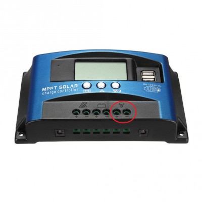

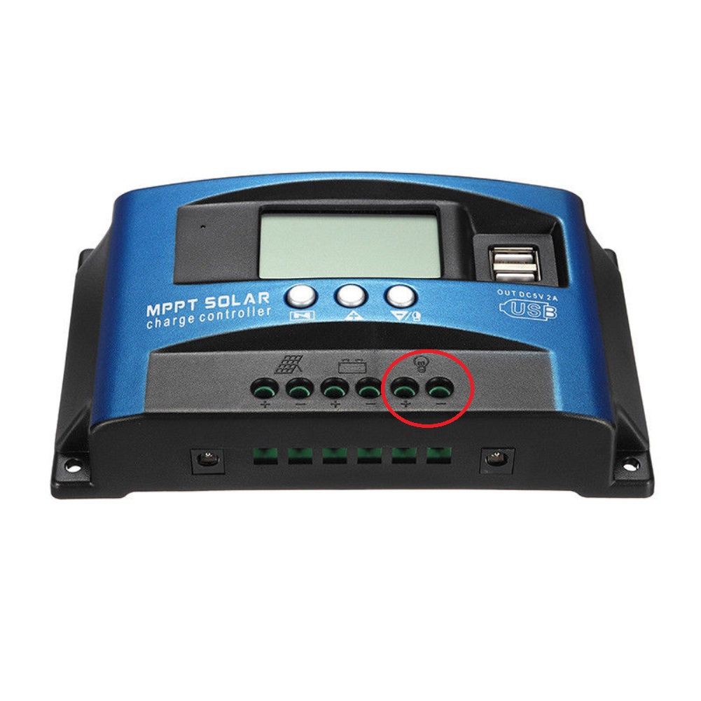

..добре да добавим и вятърна турбина(на кутията пише 8000Вата ама не и давам овече от 800-1000вата)сега ще захраня ли така описания подвижен климатик от 400-500вата и ако да как да ги свържа?
miroki - майстор
Системата вероятно ще произвежда зимата около 3-3,7 кв. на ден.
Това може да подсигури работата около 7 часа на 500 вата консуматор, само, че ще залезе слънцето.
Ако има акумулатори, може и след залеза. Само, че ще вкараш още много пари.
За 70 ст. ток на ден дали си заслужава?
За това ти препоръчаха нагревател, че е по непретенциозен.
Огледай тази система:
https://elektronikabg.com/product/1640/ ... aneli.html
и коментарите на тази:
https://elektronikabg.com/product/655/f ... aneli.html

..да ,преглеждал съм го този сайт и този също има подобни конфигурации https://kynchev.com/mediumsolarsystem.html и на базата на техните примери си мисля ,че с 10 панело по 150в може да се направи нещо(и ако добавим и вяртърната турбина 800в ще е и по-добре) ..има една комбинаци 12/220V 1800W OR1 и OR2 (5 и 6 под ред) с уневвесален инвертор 2160VA ,където може да се включи6 и в мрежата како ти паднат батериите.За нещо такова мисля аз..само ,че самото изпълнение ми е пълен X...и още нещо не разбрах -мога ли да вкл. инвертор на DC load на обикновен контеолер или само директно за батерията?
