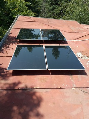

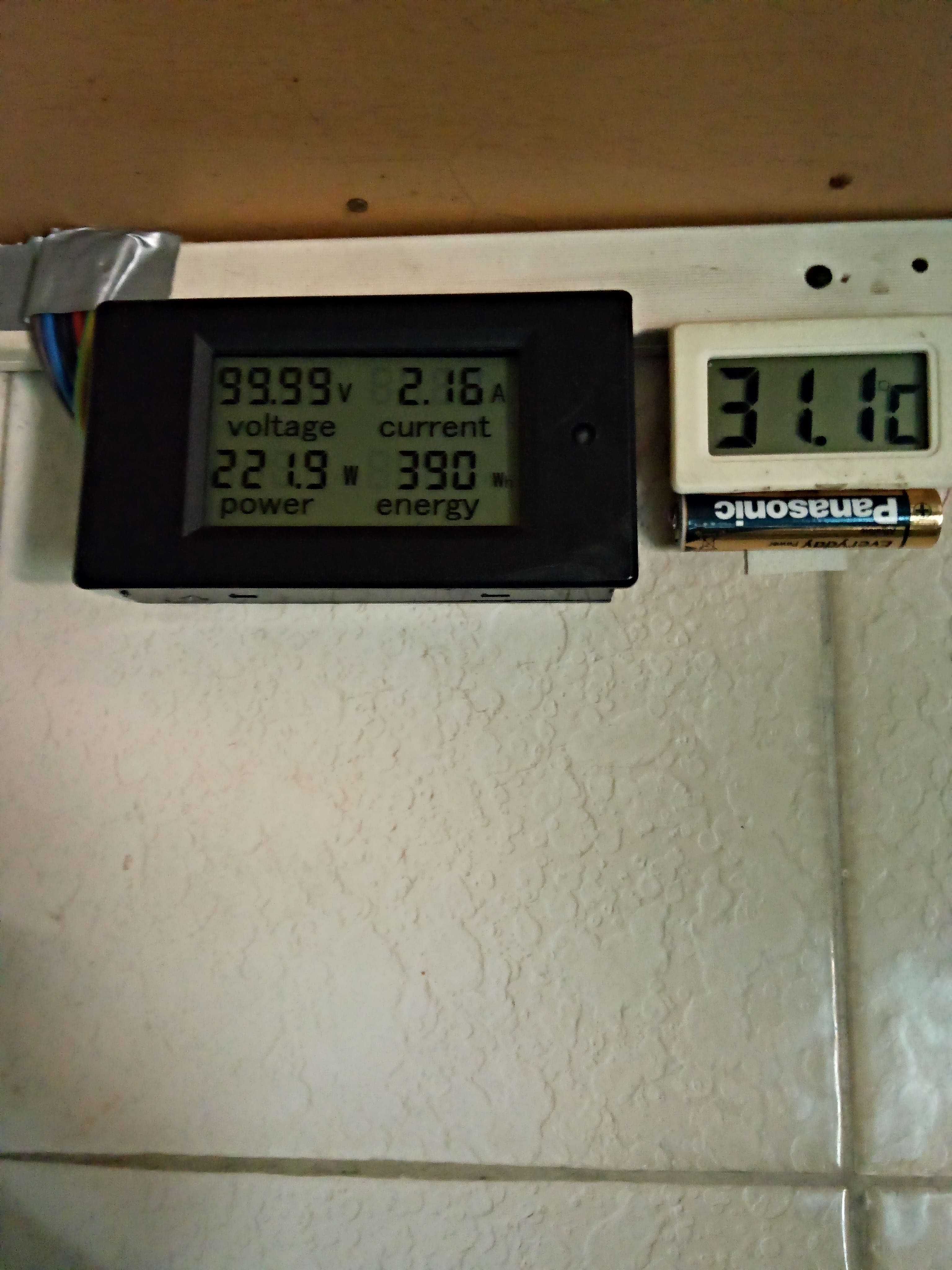

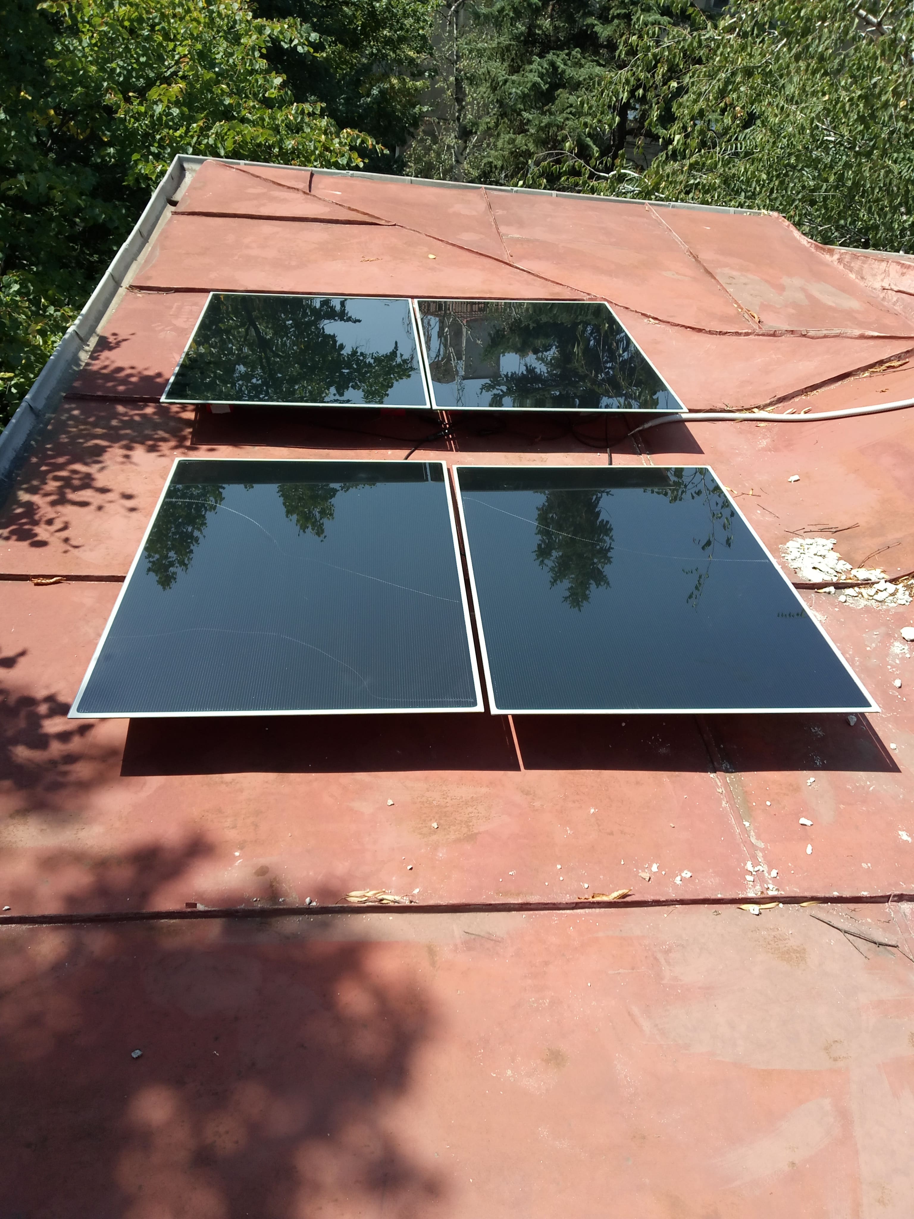

Да се включа и аз с моята опитна установка със соларните ми панели на покрива, та дано съм от полза на някой с данните, които ще напиша тук. Значи за експеримента, който започна на 01.08. 2019 година си купих 4 панела от тези тънкослойните, всеки с мощност 105 ват/пик, с номинално напрежение 75V, на няколко години са, не знам точно колко. Та, вързани са в групи 2х2 - демек два по два последователно и после двете двойки в паралел. Така полученото напрежение (около 150V на празен ход) съм подал на стандартен нагревател 1kW (47 ома съпротивление) в бойлера ми, който на фланеца има и един 2.2 kW нагревател, свързан към 230 волта на мрежата. Панелите успяват да генерират около 350W мощност в най-доброто за тях време, като искам да подчертая, че не съм ги монтирал на подходящ ъгълл спрямо слънцето, а си бяха почти легнали на покрива, върху голата ламарина. Нямам възможност да ги монтирам на скат, защото съм засенчен от много високи дървета почти през целия ден, а имам и висок 13 етажен блок в съседство, западна посока. За един слънчев ден вкарват около 1.3 кW/h електроенергия в бойлера, като в дните през октомври тази стойност спадна до около 0.85 kW/h на ден. Тъй като бойлерът ми е настроен да поддържа Т от 33 градуса с електронен терморегулатор от мрежата, слънцето само добавя температура към тази основа. До вечерта Т на бойлера се повишава до 42-44 градуса, в зависимост от консумацията през деня и дето се вика - колкото-толкова. Цялата установка е без никаква електроника, в смисъл контролери, регулатори, акумулатори и т.н. За месец август, за 20 дни (отсъствах две седмици от града и не съм оставял системата да работи) панелите са произвели 25,5 kW/h електроенергия, която е влязла в бойлера под формата на топлина. За септември количеството е почти същото, но за 26 дни. От направените тестове досега се установява, че панелите работят в тежък режим, прегряваха редовно лятото и не се използваше пълния им капацитет. Сега съм замислил една електроника, която да подобри малко нещата, ще видим какво ще стане и ще пиша за резултата, ако някой го интересува. Да спомена още, че "инвестицията" ми струваше 120 лева за панелите, 25 лева за кабелите и 20 лева конектори от алиекспрес. Кога ще се изплати ли? Не знам и не ме интересува, щото това са пари за едно ходене до ресторанта със семейството, а гъдела цена няма... :-D

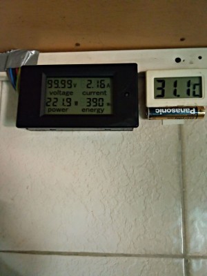

Не знам, понеже имам малко дете и не съм рискувал да остана без топла вода в някакъв момент. Залагам на простия принцип, че каквото и да вкарам в бойлера като мощност, няма
къде другаде да отиде, освен във водата под формата на топлина от нагревателя. Има формули, може да се пресметнат температурните градиенти, но за мен е важно, че НЕЩО от слънцето влиза в
бойлера и аз после го ползвам, с тая постановка - толкова... :-D
Качвам снимки на панелите и ватметъра:
