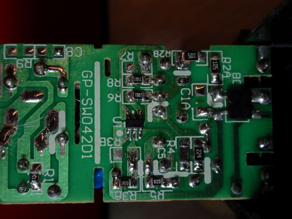

Закупено от Практикер, но изгубих касовата и нема никакво напрежение на изхода.

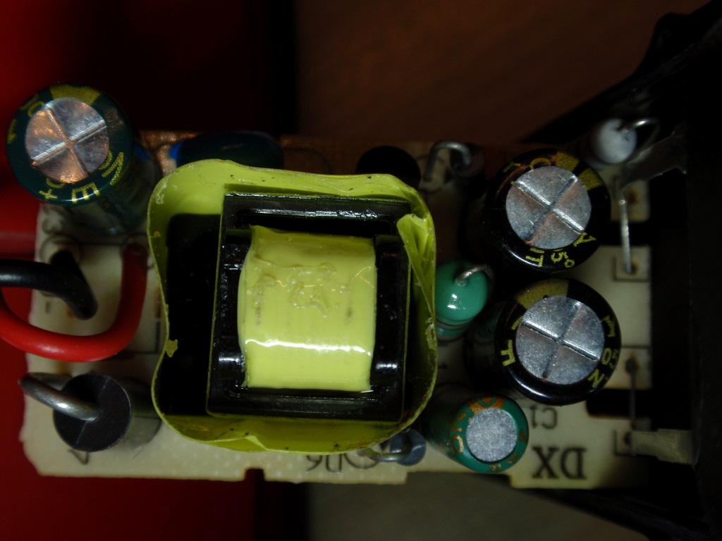

Отворих го:
Платка AC-DC_220-5_ гръб.jpg (105.62 KиБ) Видяна 2889 пъти

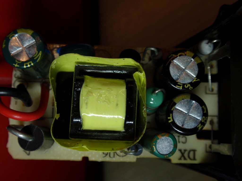

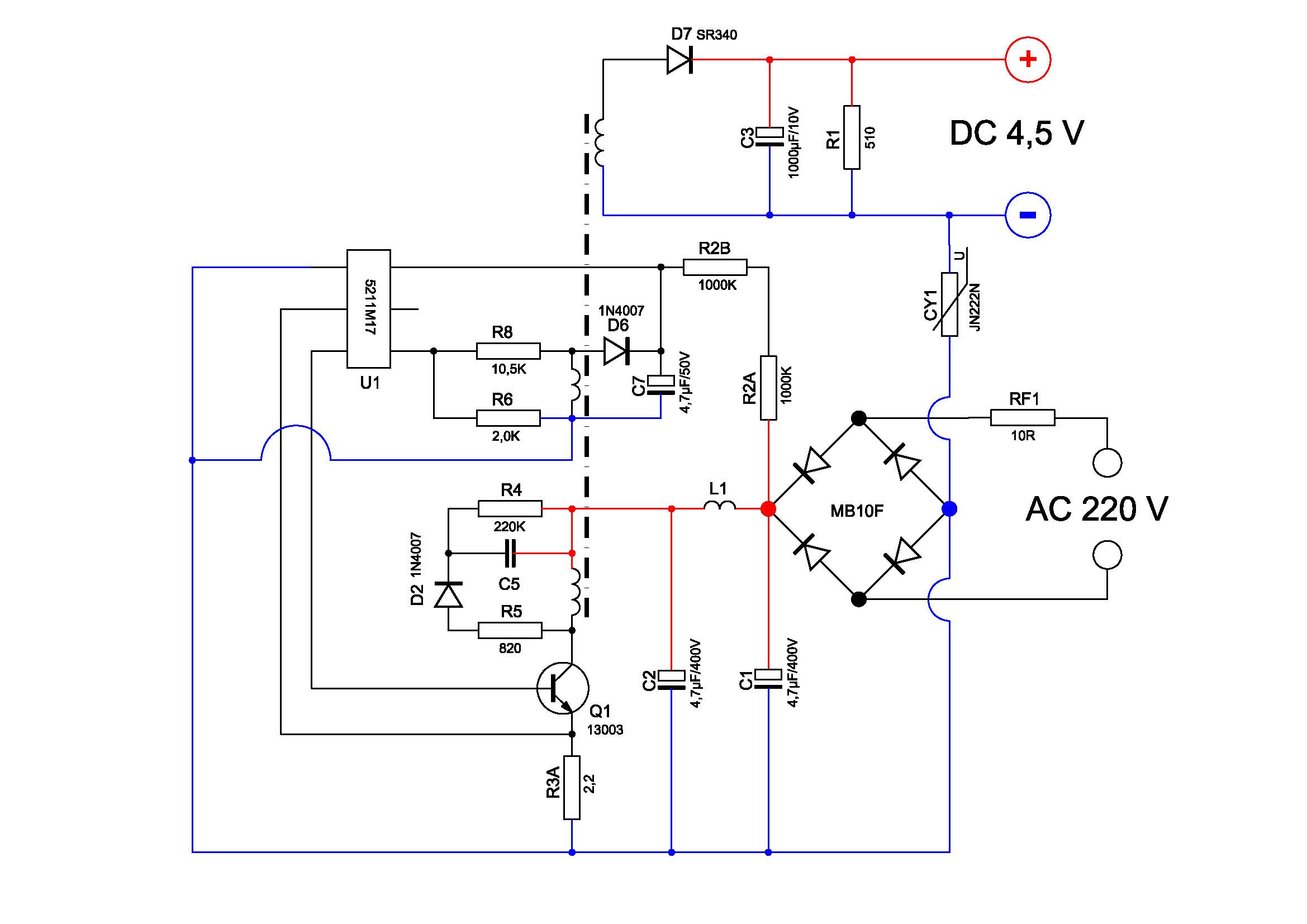

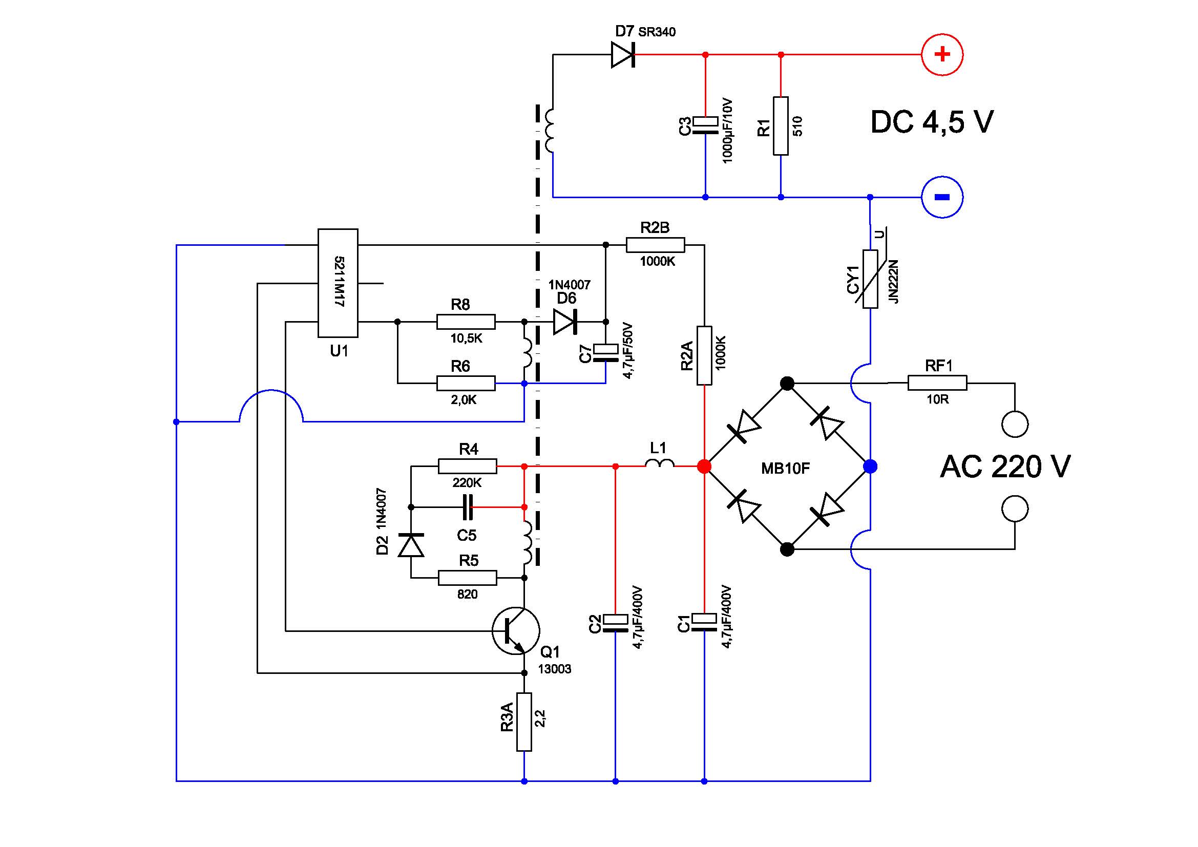

Направих и схема по платката:
И докато творих по схемата, гледам при спайките станало късо м-у R2B и D6.
kozl - майстор
Като разпоих R2B, оказа се, че платката ме е подвела и всъщност м-у R2B и катода на D6 си има връзка.
Освен това R2B R2A са по 1 мегаом, т.е. пропуснал съм по една нула в колоомите.

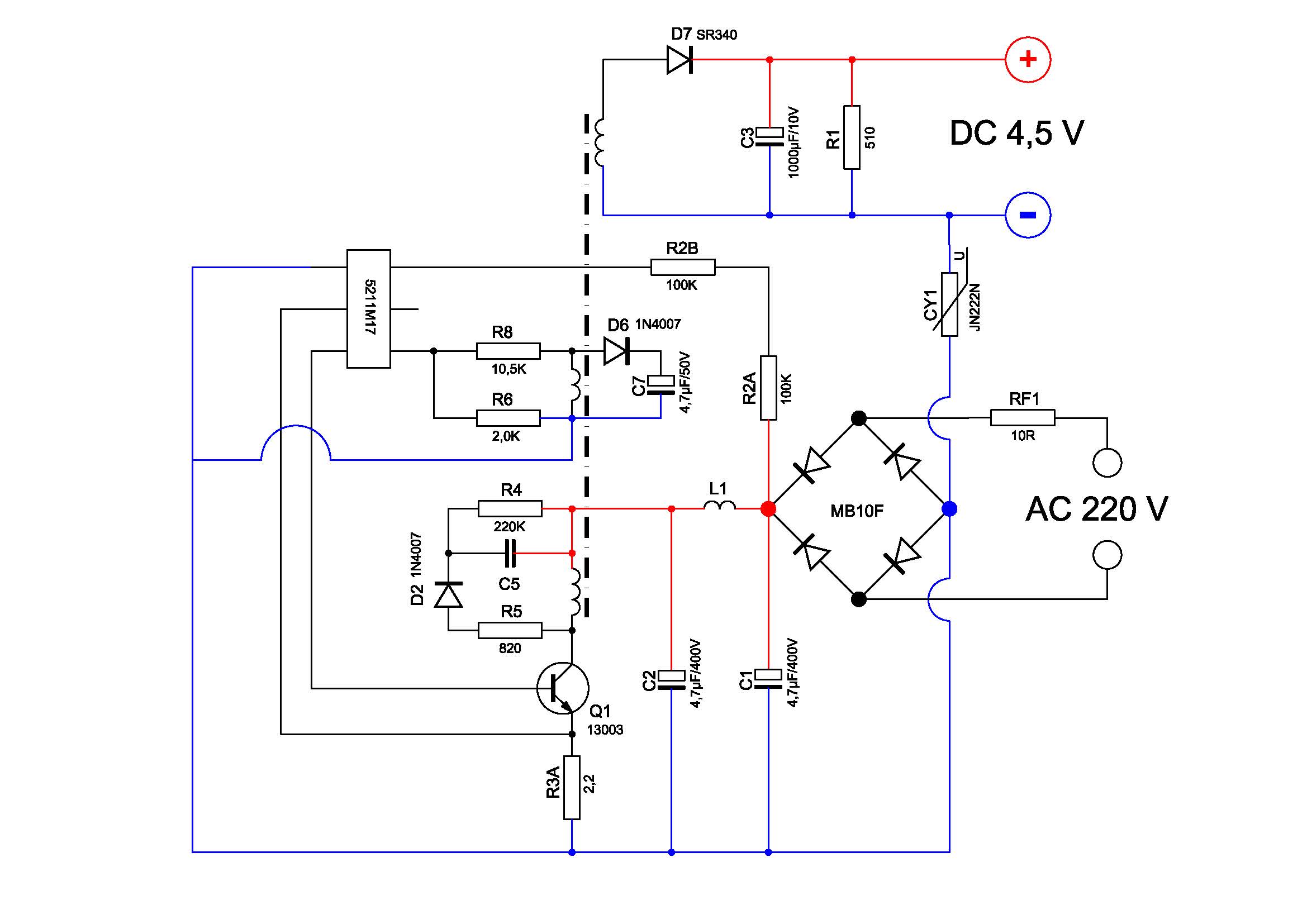

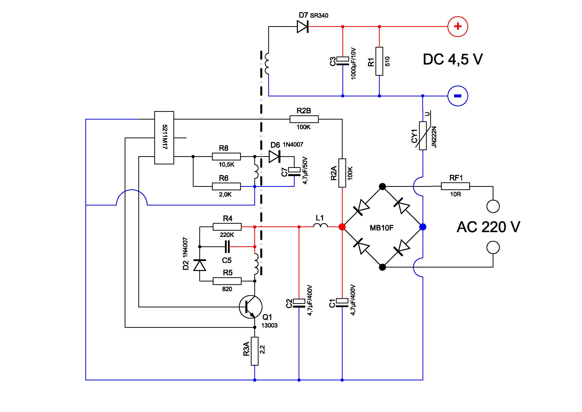

Та ето поправената схема:
Обаче захранването не работи. За сега не успях да открия данни за U1-5211M17.
ivanovbg - майстор
Като го включиш в захранването провери колко е напрежението на С7.
пон дек 16, 2024 12:40 pmkozl написа:
И аз. Някой чист китаец ще да е.
Добре де, толкова ли нямаш някое захранване 5V ???
kozl - майстор
Имам от предишни телефони и захраних гирлянда с едно от тях.
Но глождят ме остататъци от хоби, та за тва човъркам по схемите, а и за тренинг.
MamaMy - майстор
Схемата е елементарна. Иванов те насочва правилно. Виж напрежението върху С7. От там се захранва чипа и от там е обратната връзка. Ако искаш ще ти я начертая по-разбрано за да се ориентираш.
ПП R3A също ти е сгрешен. Трябва да е 0,22. С7 също го смени. Трябва да е по-високоволтов

пон дек 16, 2024 11:31 pmMamaMy написа:
Да благодаря ви.
То до сега трябваше да съм проверил поне нещо по платката под напрежение, но се заблудих от начина на изработка на платката и по-точно в това че съм открил дефекта от късо в две писти. А като изчистих припоя се оказа, че пистите са свързани под спайката.
То и елемента CY1 дето съм го набедил за варистор в схемата, в нета ми излиза кондензатор 2,2nF на 400V :?
Ама с буква М накрая. Може би грешно съм го отчел :?
fbr - майстор
Без да го поставяш под напрежение, провери за късо на изводите на С7.
вт дек 17, 2024 8:40 amkozl написа:
Разбира се че не е варистор - няма какво да прав там.
Това е така наречения Y кондензатор.
Обикновено керамичен, с малък капацитет и трябва да издържа на високи напрежения...
Примерно:
