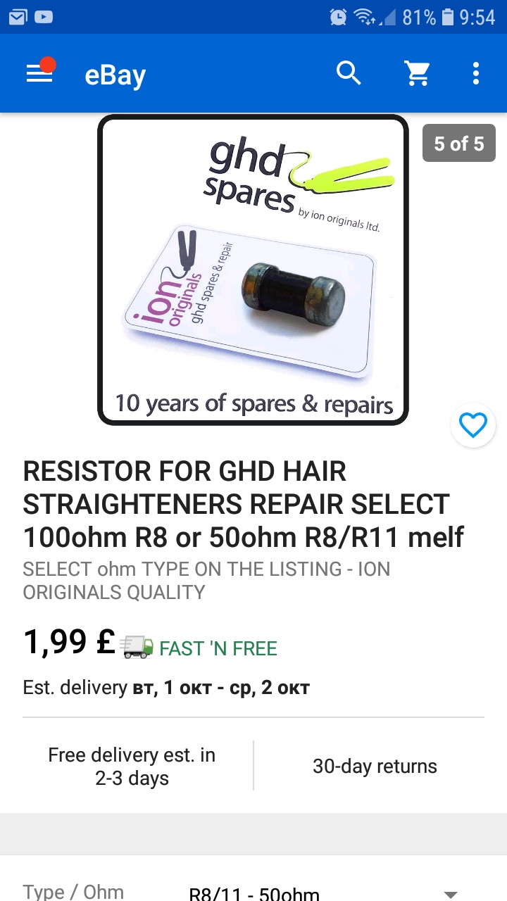

Ок.Според вас каква може да е причината за да изгори
Re: Резистор,съпротивление проблем
Публикувано: нед сеп 29, 2019 11:56 am
от smokie8512
Ето този намерих.
.Дават го за същия модел маша
Публикувано: нед сеп 29, 2019 9:56 pm
от lov
Да бе, да чак от ибея за 5 кинта за нещо дето струва стотинки в магазина.
А причината, е че нещо след него вероятно го кара да минава много по голям ток от допустимия. Примерно късо съединение нещо по нагревателя.Става с измерване а не с врачуване и гадаене.
