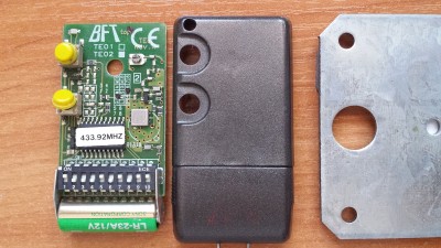

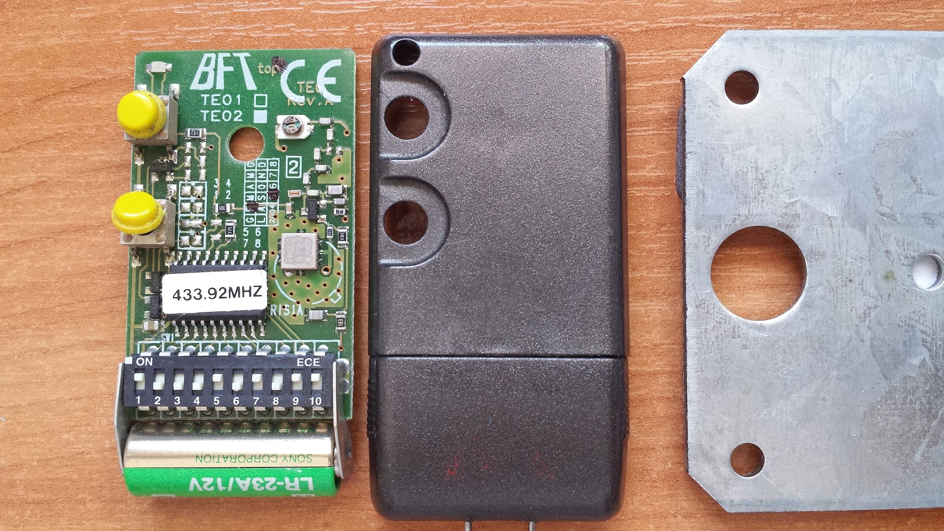

Имам пелетна камина, която може да се управлява от IR дистанционно, да обаче съм го запилял с годините и не мога да го открия. Понеже имаме още една същата камина в къщата взех нейното дистанционно за проба, но не работи(иначе си работи на другата камина). Пробвах всичко описано в книжката като инструкция и не иска и не иска. Ето какво представлява дистанционното
Изображение Изображение
Както виждате под капака има някакви джъмпери за настройка, щраках ги но без успех

От снимките се вижда честотата - 433.92MHz. Тя евентуално ако се разглоби може да се промени в много малки граници. Не е предвидено да се прави от потребител.
Дистанционното трябва да се обучи към платката за управление. Пише как да се обучи към регулатора.

На ръководството на камината ти което даваш е описано как да програмираш дистационното.
На дистационното:
Отвори капачето на батерията
Промени комбинацията на микроключетата произволно.
На камината:
Изключи захранването 230V
Включи захранването като едновременно с това натискаш без да го пускаш един бутон на дистанционното и чакаш след около 5 секунди звуков сигнал от камината който показава че кода е обучен.
Направи същото обучение и на другата камина без да променяш ключетата и двете ще работят с едно дистанционно. Само да не хващат камините сигнала и двете , че ще почне да ги управлява едновременно.

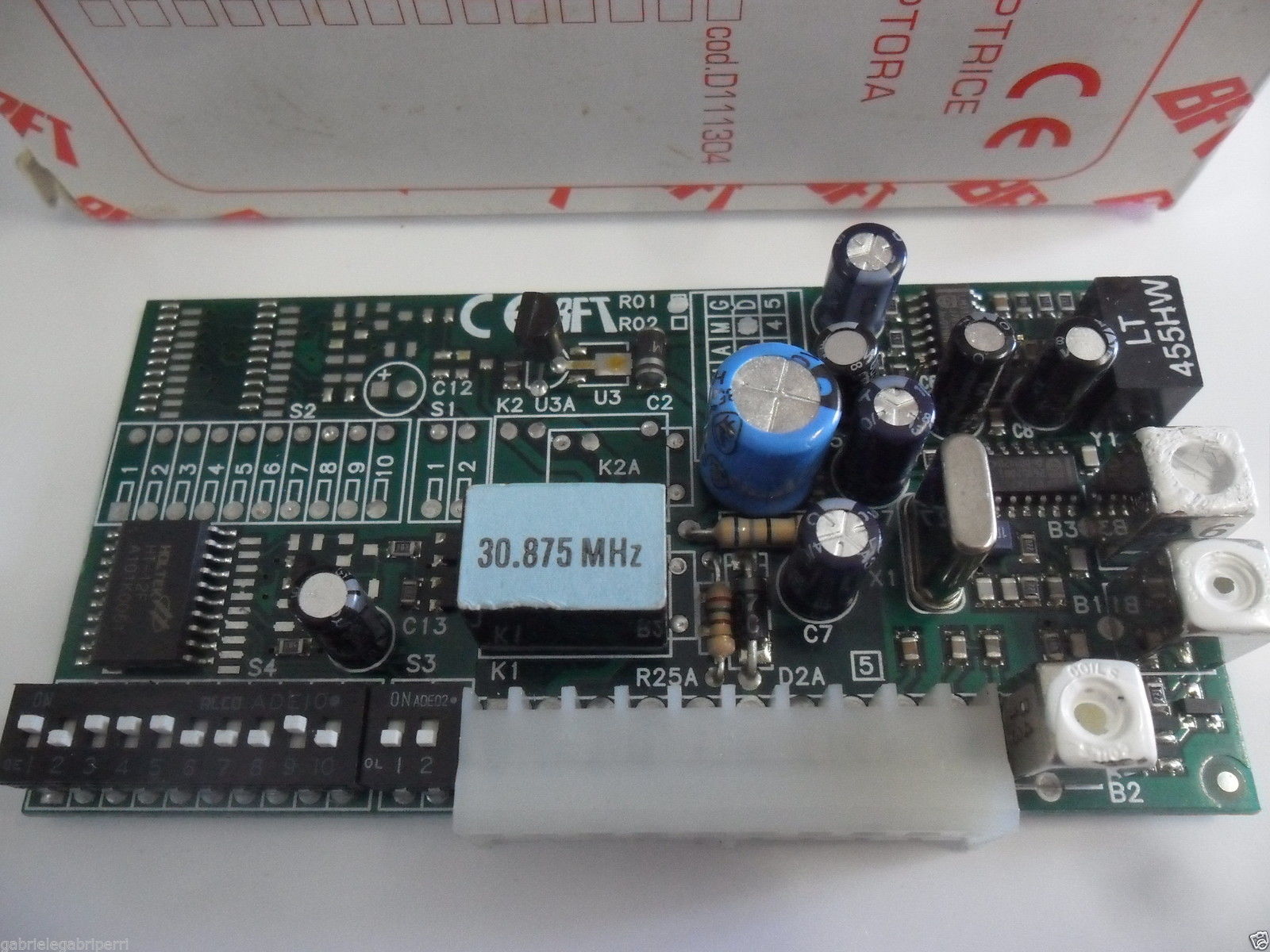

Имах подобни проблеми с подобно дистанционно.
В приемника може да има същите пинове.
Ако да-нагласяш пиновете на дистанционното като на приемника.
Снимката на приемника(в дясно) е примерна.

kozl - майстор
Подкрепям тезата на lyubohar.
С камини не съм се занимавал, но по-старите системи дистанционни нямат такива екстри като автоматично "обучаване". Там кода се "обучава" ръчно с нагласяне на джъмперите или превключвателите по един и същи начин.
А пък и за такива уреди, дето не се изисква супер защита въпроса е да има различни кодове, за да не се управляват два уреда едновременно с едно и също дистанционно.
Обаче дали честотите съвпадат. Че то и на снимките от lyubohar е видно, че не съвпадат.
