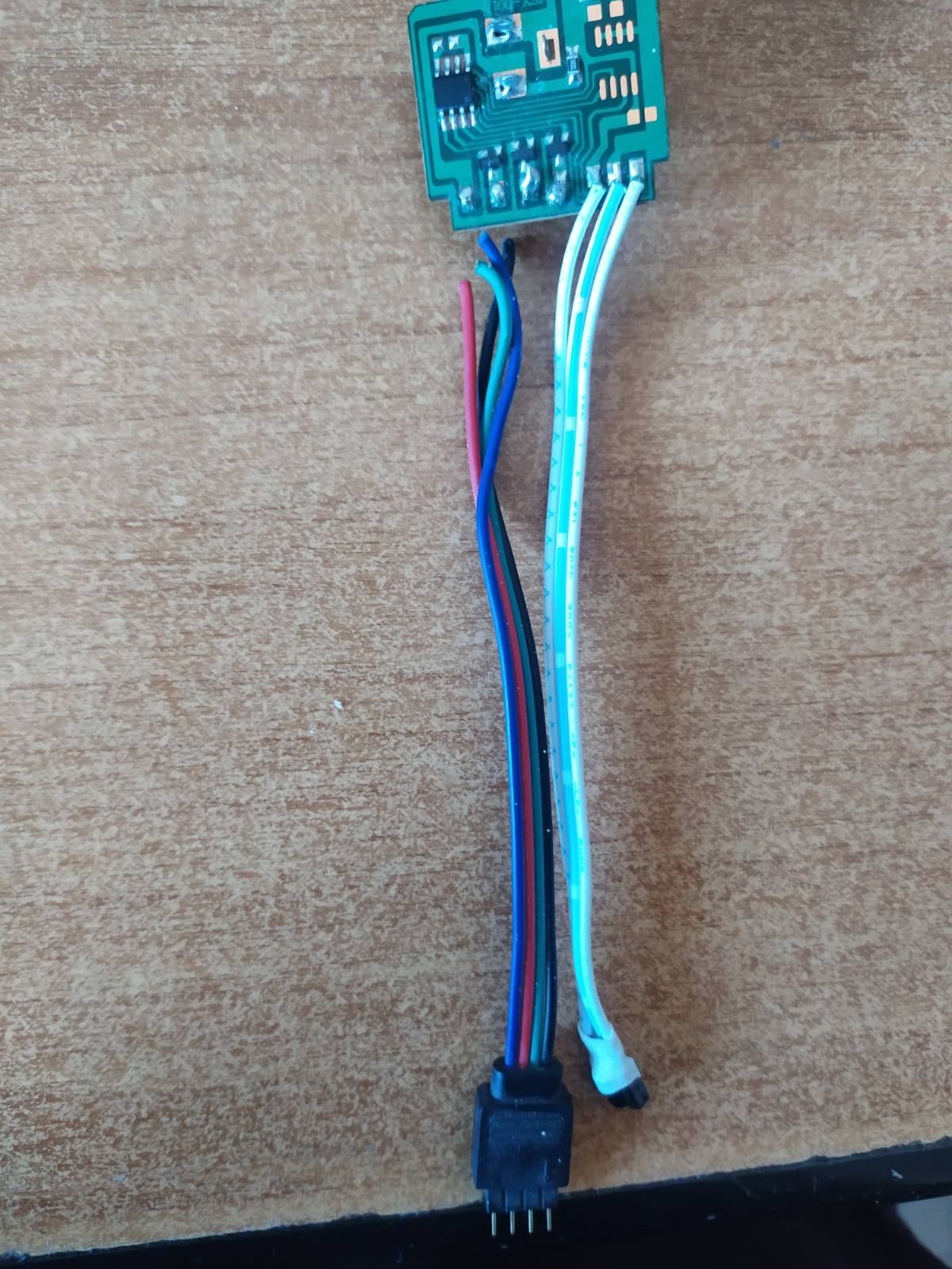

пет яну 03, 2020 1:21 pmchaco74 написа: Здравейте!Някой може ли да ми помогне? От контролера за лед лента се отпоиха кабелчетата за изхода към лентата и не забелязах в каква последователност са.Не знам дали контролерите са стандартни.Прилагам снимка.viber_image_2020-01-03_13-25-56.jpgСпойките се вижда, че са ти минали през ръцете, от ляво на дясно като гледаш снимката първо почни с черен, след него зелен, червен и син. След това пробваш и каквото стане, няма да стреля, а и да стреля няма да стоиш отпред !

пет яну 03, 2020 2:20 pmplamen6703 написа:Проблема е главно в чения и червения, които мисля че са захранващи, затова трябва да съм сигурен. Да двата ги бях запоил преди време, но не ги запомних и сега се откъснаха наведнъж!пет яну 03, 2020 1:21 pmchaco74 написа: Здравейте!Някой може ли да ми помогне? От контролера за лед лента се отпоиха кабелчетата за изхода към лентата и не забелязах в каква последователност са.Не знам дали контролерите са стандартни.Прилагам снимка.viber_image_2020-01-03_13-25-56.jpgСпойките се вижда, че са ти минали през ръцете, от ляво на дясно като гледаш снимката първо почни с черен, след него зелен, червен и син. След това пробваш и каквото стане, няма да стреля, а и да стреля няма да стоиш отпред !

Проблема си го написал и се вижда, пробва ли в реда, в който ти написах да ги запоиш и преди това почисти хубаво мястото, че много припой си натрупал !

пет яну 03, 2020 4:05 pmplamen6703 написа: Проблема си го написал и се вижда, пробва ли в реда, в който ти написах да ги запоиш и преди това почисти хубаво мястото, че много припой си натрупал !Благодаря, мисля да опитам първо с леко допиране и после запояване , ако всичко е наред!

chaco74 написа: Проблема е главно в чения и червения, които мисля че са захранващи, затова трябва да съм сигурен.Не го слушай Пламен, той си запоЙва кабелите(според мен повече си запиЙва ), но иначе е много добър в правенето на забележки към другите относно правописа.
Иначе на платката имаш 3 транзистора.
Виждаш, че и на трите едно и също краче е свързано към обща писта. Това се предполага да е емитерът на транзистора. Другото краче от същата страна на всеки транзистор е свързано поотделно към интегралката, това се предполага, че е базата на транзисторите. Третото краче на транзисторите, което е от другата им страна е колекторът на транзисторите. Остава да се определи с мултицет дали транзисторите са PNP или NPN, за да определиш дали на емитерите на транзисторите е плюс или минус.
С измерване може да се разбере кое накъде. Но по снимката не се наемам да ти кажа как е правилното свързване.

пет яну 03, 2020 6:51 pmDMN написа:Всичко е точно ! Черният е "общ" и трябва да е най у лево при нормално внимаване в картинката ! Червеният проводник си е за червения цвят и не е никакъв захранващ "+" ! С'я , ако имахме и мултицет .... !chaco74 написа: Проблема е главно в чения и червения, които мисля че са захранващи, затова трябва да съм сигурен.Не го слушай Пламен, той си запоЙва кабелите(според мен повече си запиЙва ), но иначе е много добър в правенето на забележки към другите относно правописа.

tzetz009 написа:С'я , ако имахме и мултицет .... !Може би ще се изненадаш, но някои имат и не им трябва много за да се ориентират в нещата.
Иначе аналогията с "RGB" е ясна, но дали китайците винаги смятат така? Щото примери за обратното има много .
Затова е добре човек да може да се ориентира по схемата/платката и да не разчита много на цветове.
Общо взето, това ми беше идеята.

Да, за мултицета прекалих ! Но съм готов да заложа ЕДНОСТРАННО една бутилка "Джак..." , че черният проводник е общ плюс , зеления ,червения и синия са "минус" към съответният цвят в RGB LED лентата .
Вярно е , че цветното кодиране в случая е с краката нагоре и би объркало всеки начинаещ , но аз лично доста метраж лента съм "нахвърлял" по таваните на хората и тези неща насън ги знам . И още по-големия мазохизъм е , че не ползвам конектори и всичко ми е на спойка !!!
