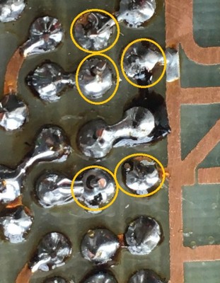

здравейте отново,свързах всичко както трябва,на единия канал индикатора работи перфектно с изключение че първия светодиод не свети това ми не е проблем,вторият индикатор свети постоянно ,опитах да го регулирам с тримера но или свети докрай или изобщо не свети ,къде може да е проблема 🙂
iliya_i - майстор

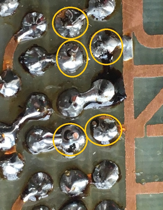

Първо си виж спойките: личи им, че ти е за пръв път :)
Маркираните изобщо не са запоени, а това е един малък фрагмент от платката.

iliya_i - майстор
Няма нужда от индукционен поялник. Достатъчни са 15 - 20 W. Важното е да се работи с двете ръце в синхрон.
Обърни внимание как запоява човека на клипчето. Човката на поялника е чиста. Допира се до крачето и пътечката едновременно и тинола се поднася към мястото на спойката. Не се взема калай на човката и тогава да се нагрява.

оказа се много глупава грешка,към единия тример е имало съпротивление което го е докосвало ,разделих ги и всичко заспа,преди това запоих елементите ,но не това е била причината,благодаря на всички за отделеното време 🙂

прегледах спойката не беше добре,коригирах я и вече свети,благодаря на всички за отделеното време 🙂
