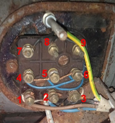

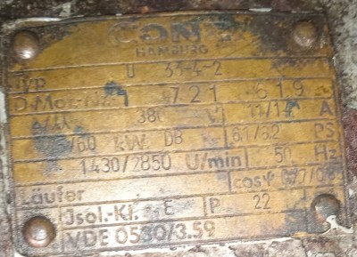

Здравейте . може ли някой да помогне за свързване на този електродвигател . в момента работи на по ниската скорост . искам да работи на 3000 оборота .
Черните жици къде отиват ?
Дали не е пренавиван двигателя ?
Сигурна ли е работата, че е двускоростен ? Така пише на табелата, ама ... , то и не съм сигурен с тоя немски . Оборотите съм свикнал да ги пишат RPM .
Малко да я беше позамил тая табела.
Няма ли схема на вързване на капака на клемната кутия ?
По табела трябва да е триъгълник-двойна звезда (Δ/YY) .
Ама като не е ясно дали не е навиван . И как ...
Сега го виждам вързан на звезда ...
Сега като го гледам, само звездата ти е вързана, тригълника го няма .
