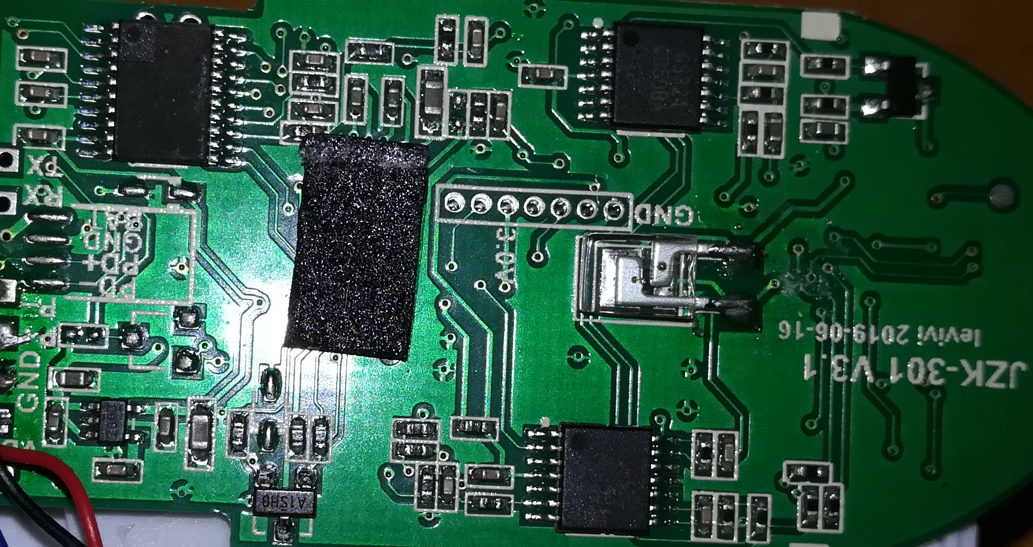

Имам един пулс оксиметър който уж работи, но не показва нищо на дисплея. Включва се, свети и след няколко секунди сам се изключва (така трябва по принцип).
Проверих за прекъснали проводници и май няма. Повторих някои спойки, но пак не се оправи.
Ако някой има някаква идея къде може да е проблема ще е хубаво. Иначе всеки знае да си купи ново.
Дисплея е много крехък и не мога да го повдигна без да се счупи или повреди. Идеята ми беше да нагрея само и неговите спойки ако някоя се е "отлепила", но риска е много голям.

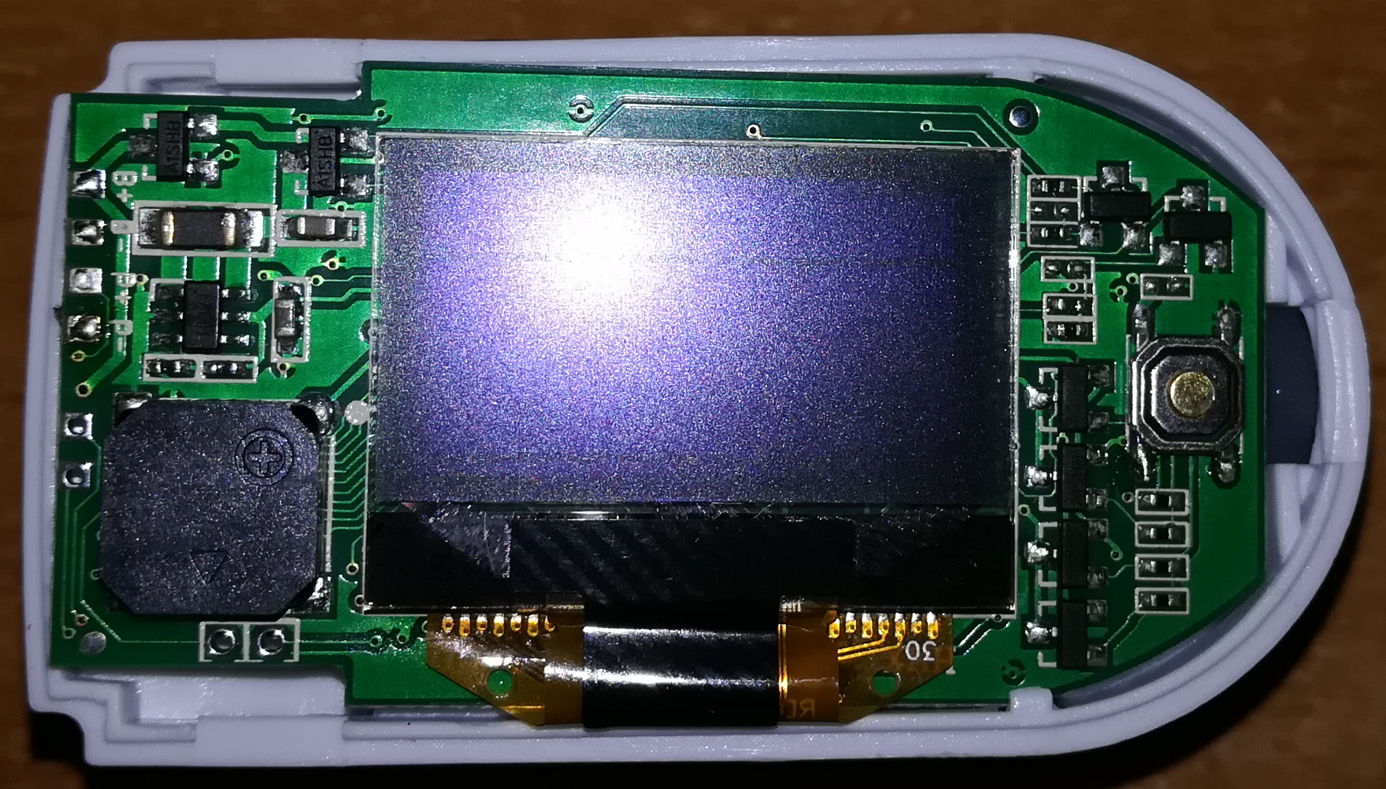

Когато се натисне бутона, светва червеният светодиод в горната част. Дисплеят не работи нищо по него. Все едно го няма. Нито подсветка, нито показание(осветявал съм с го фенерче за да видя дали показва нещо).
Когато няма пръст вътре се изключва след секунди.
След много внимателен оглед на тъмно забелязах, че има някакво показание. Явно подсветката не работи. Как се включва?
Дисплеят е такъв https://www.alibaba.com/product-detail/ ... 36647.html
mironcho - специалист
Този дисплей няма подсветка, т.е. всеки пиксел е излъчвател - AMOLED (Active-Matrix Organic Light-Emitting Diode)
Причината може да е в слаба връзка на лентовия кабел към стъклото (обикновено е непоправимо) или нещо по платката. При цена под 10лв доставка от Полша не си струва изгубеното време, освен, ако не е с тренировъчна цел (май и в този случай не си струва...)

За съжаление дисплеят вече е нацяло повреден (от мен) при опит за "поправка".
Ще се купува нова машинка. Благодаря за отговорите.
