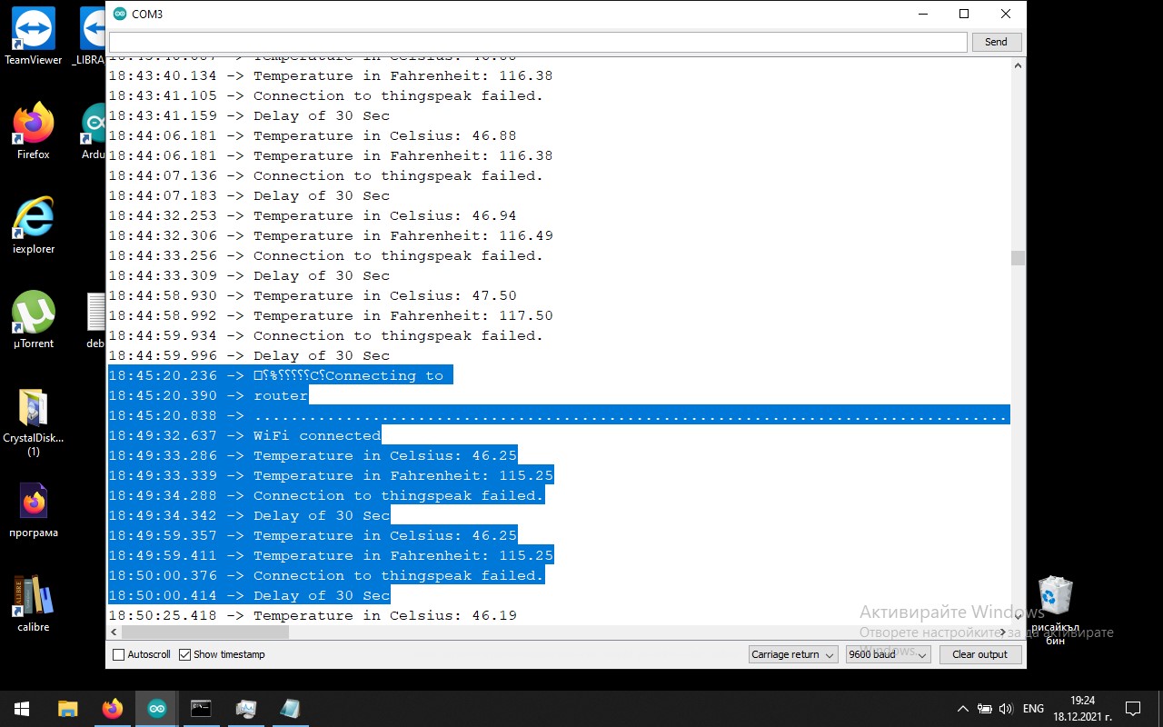

Вече имам някакви наблюдения. Качих твоята програмка и на двете устройства и има нещо много странно - изчезват и се появяват в thingspeak по едно и също време, примерно днес в 11:58 са спрели да качват и двете, после в 13:02 са започнали отново да качват. Интернет има и се ползва постоянно. Такива едновременни прекъсвания е имало и през нощта за 2 часа и сутринта по-рано. Бях настройвал QoS на рутера за определени устройства, но го махнах без резултат.
На горната картинка съм хванал устройството, когато не може да се закачи дори към рутера, появява се за миг като клиент и изчезва, но като гледам лога, изписва connection to thingspeak failed, което е вярно, но по-важното е че няма wi fi връзка. Маркирал съм как ресетвам ESP-то, след цели 4 минути изписва WiFi connected (защото и само след 2 сек. съм го виждал да се връзва) и после набива тая грешка connection to thingspeak failed. През това време изобщо го няма в клиентите на рутера, значи главния му проблем е wi fi - to. И след време както си се мъчи, успява да се закачи и да почне да праща данни. Ето лога:
19:11:51.603 -> Delay of 30 Sec
19:12:16.703 -> Temperature in Celsius: 52.25
19:12:16.750 -> Temperature in Fahrenheit: 126.05
19:12:17.706 -> Connection to thingspeak failed.
19:12:17.753 -> Delay of 30 Sec
19:12:43.386 -> Temperature in Celsius: 52.75
19:12:43.386 -> Temperature in Fahrenheit: 126.95
19:12:44.489 -> Sent data to Thingspeak
19:12:45.793 -> Server responded:
19:12:50.809 -> HTTP/1.1 200 OK
19:12:50.809 -> Date: Sat, 18 Dec 2021 17:12:44 GMT
19:12:50.856 -> Content-Type: text/plain; charset=utf-8
19:12:50.909 -> Content-Length: 4
19:12:50.909 -> Connection: close
19:12:50.956 -> Status: 200 OK
19:12:50.956 -> X-Frame-Options: SAMEORIGIN
19:12:51.009 -> Access-Control-Allow-Origin: *
19:12:51.009 -> Access-Control-Allow-Methods: GET, POST, PUT, OPTIONS, DELETE, PATCH
19:12:51.110 -> Access-Control-Allow-Headers: origin, content-type, X-Requested-With
19:12:51.156 -> Access-Control-Max-Age: 1800
19:12:51.210 -> ETag: W/"c5de86654f0e517de7569a0bf4313903"
19:12:51.257 -> Cache-Control: max-age=0, private, must-revalidate
19:12:51.310 -> X-Request-Id: d0fa9679-c08f-4b48-8af8-24ad1eccb041
19:12:51.357 -> X-Runtime: 0.027916
19:12:51.411 -> X-Powered-By: Phusion Passenger 4.0.57
19:12:51.411 -> Server: nginx/1.9.3 + Phusion Passenger 4.0.57
19:12:51.457 -> 3457
19:12:51.511 -> Delay of 30 Sec
Май няма надежден начин ESP-то да определи дали има изобщо wifi, да не говорим, ако нещо рутера го реже. Другото чудене е защо и двете едновременно се бъгват #-o . Не мисля в посока на ограничения на интернета от доставчика, защото в моментите на спиране, устройствата ги няма във wi-fi мрежата. Сори че го пиша за десети път това, но е доста показателно и базово, според мен.
След няколко дни ще имам възможност да ги пробвам на друго място, ако е нещо от моя рутер да знам.

Пинга към ESP-тата изчезва, когато не пращат данни, няма ги и в wi-fi клиентите (писах появяват се за секунди и изчезват). От вчера следобед имат по 1 едновременно прекъсване, този път обаче не съвпада повторното им закачане към рутера.
Едното спира в 1:39 , другото в 1:43. После първото се закача в 4:29, второто в 3:30. Досега имаше съвпадение на липсите. Мога да видя версиите на библиотеките и да пробвам кода на floydogi, но утре.
А най-просто да видя в друга мрежа как се държат, че много ми е съмнителна работата, въпреки уж хубавия рутер (ползвам му и ax стандарта за телефона, да не е някой beamforming примерно да обърква нещата).
