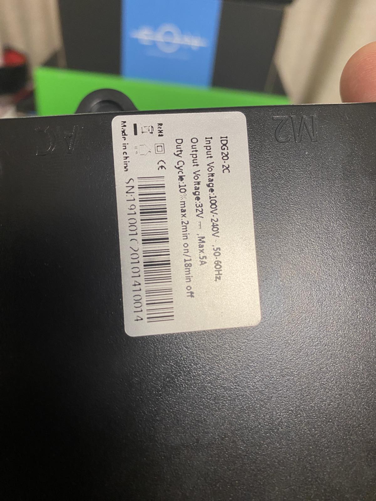

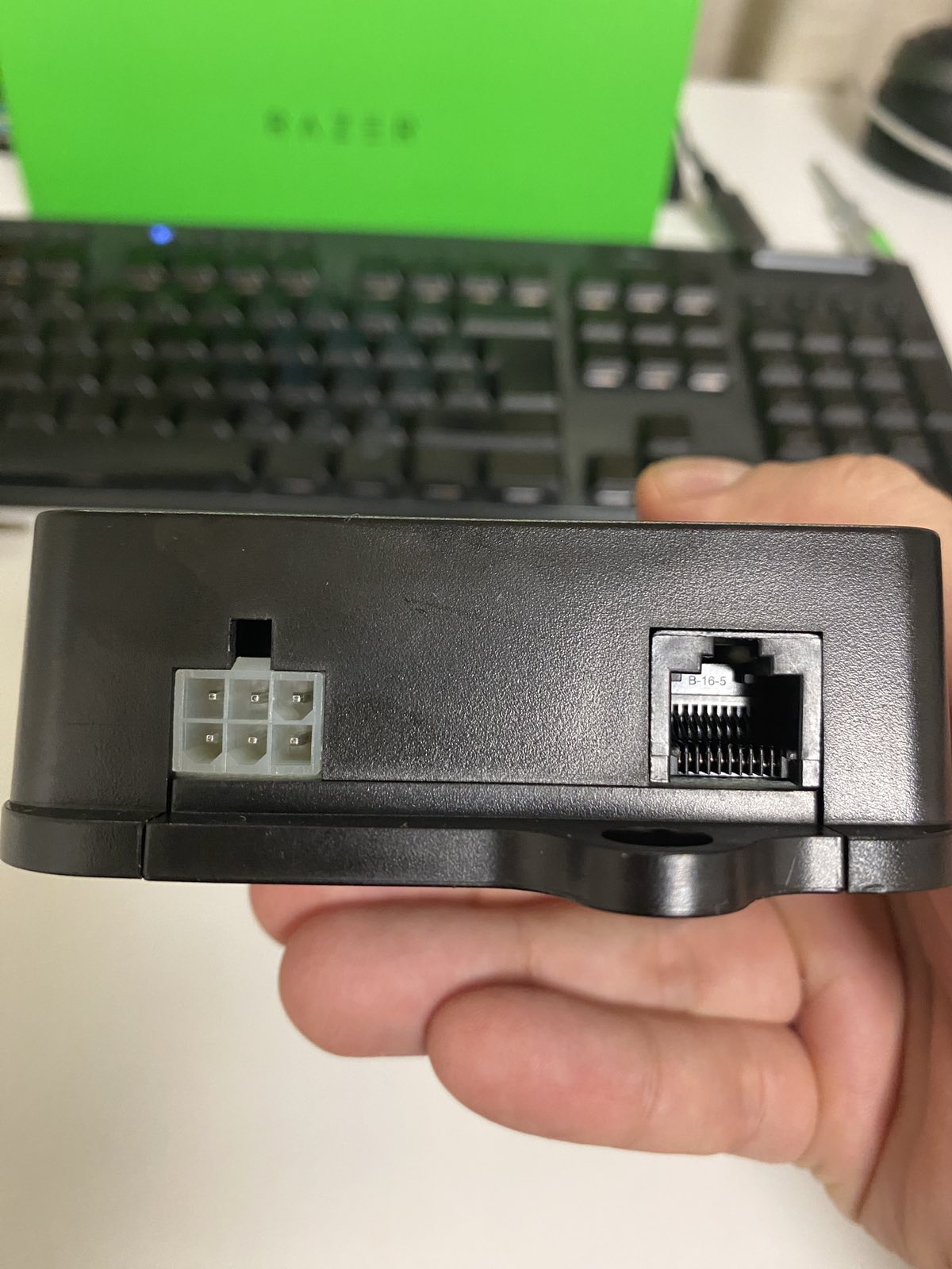

Реших да направя "смарт" едно повдигащо се бюро (IR30 Barley), но бях достатъчно тъп, за да си помисля, че като свържа накъсо някои от пиновете за управление ще симулирам "натискане на бутон". Явно нещата се случват по друг начин (все още не съм установил какъв). Та в момента имам едно управление/импулсно захранване с изгаряли компоненти.
Прикачвам няколко снимки:
Имам два въпроса:
1. Това може ли да се оправи? И има ли кой да го направи за гр. София?
2. Откъде мога да закупя еквивалентно на това управление?
Два мотора
Оutput; 32V, Max 5A
Duty Cycle: 10% max. 2min on/18 min off
Поздрави,
Борис

Няма техника да не може да се оправи, но никой няма да се наеме. Ново захранване с поръчка от производителя! Достатъчно SMART е било, тъй като е комуникирало с компютъра ( как никога няма да разбереш). Нещо, което работи добре не се пипа!!! Особено, когато хабер нямаш, какво вършиш.

За комуникацията - на платката се вижда, че имe Rx/Tx линии. Тъкмо две на брой. Тая работа няма да стане с окъсяване на кабели. Разглабяш платката и виждаш какво прави. Ако искаш да вкараш нещо друго в тази комуникация ще трябва да подслушаш протокола и да се опиташ да предаваш същите данни като процесора зад копчетата. Или да се вържеш директно на мястото на копчетата, а не на кабела/буксата.
Това звучи като постижим до някъде вариант.
brum написа:
Точно това исках да направя и първия път. Просто не съобразих, че когато натискаш бутон, ти не свързваш две жици от кабела, а платката регистрира натискането на бутона и чрез някакъв протокол изпраща информация на управлението.

Ами не си споменал за дисплеи, а този PIC контролер и туй RJ45 не е турено да командва релета. Толкова ти е инфото дето се разбра само че е опукано захранването от бърникане. Тези мосфети обръщат поляритета на моторите и затова са гръмнали от смарт включването. Принципно могат да се заменят с по конвенционални фърчащ монтаж. 5А са нищо, ама дали са само те отлетели?
