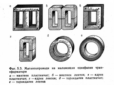

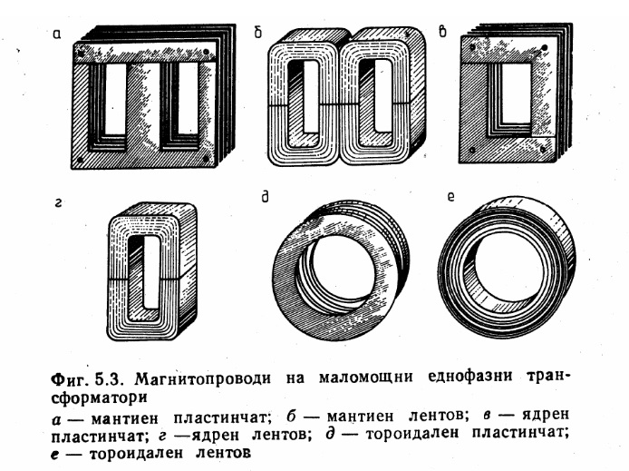

Бъркаш понятията за магнитопровод.
http://electricalschool.info/spravochni ... jstvo.html
Щом е с ламели не е тороидален чист Ш или П образен траф.
Тороидалния е 2 О та евдно в друго. Магнитопровода се навива от лента в/у дорник и няма прекъсване. Габарите му са ф вътр., Ф външно и височина на магнитопровода / т.р. широчина на лентата.
