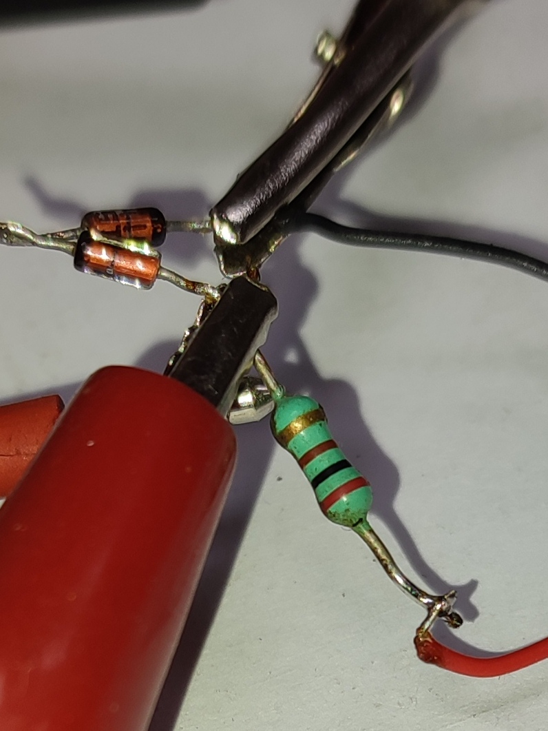

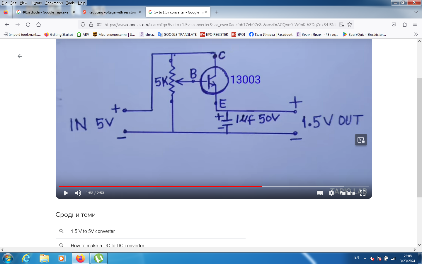

И това върши работа.
Захранването е 5 волта(червено и черно жило), резистора е 200 ома, диодите са силициеви. Крокодилчетата захранват часовника. Кондензатор 100-200 микро фарада на изхода е препоръчителен.
Fredfred7171 - специалист
съб мар 23, 2024 6:27 pmkaio написа:
Благодаря ти за поста, аз направих с делител от съпротивления, и получавам от едното рамо 1, 6v, но нещо не тръгва.. Иначе ми тръгва с трансформатор и грец и кондензатор, защо е така не ми е ясно..?
Може би целия ток минава през делителя, защото часовника едно че има малка консумация, а също и на импулси дърпа тока!
petromaniq66 - специалист
Сложи кондензатор на "едното рамо"!
