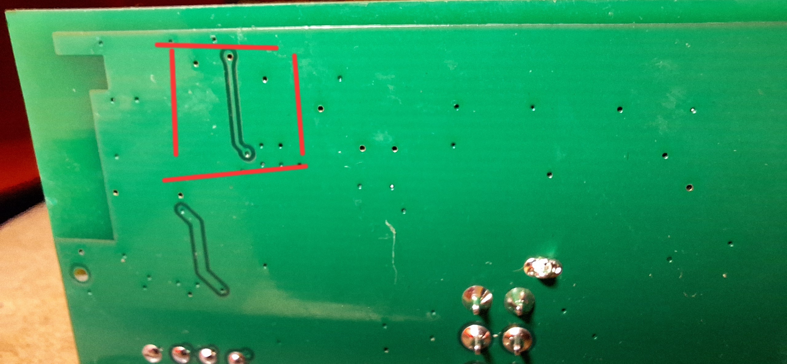

Това в дясно от превключвателя, черното каква букса е?
От нея сигналът стерео отива в 23 и 24.
Това де си оцветил пистите, горните са от към дозата, долните заобикалят превключвателя и свършват в потенциометъра. Т.е. към крайното стъпало.

Ами отпой чипа и ще видиш какво, къде и как е закачено към 21-во краче. :-D

Ще я погледна отдолу и ще я снимам.

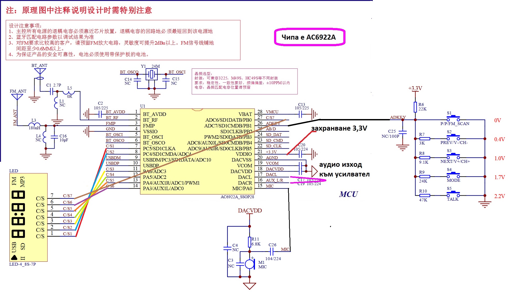

Не бре козльо, точно за този чип е. Пък и производителя предлага само още един такъв с 28 крака ама е коренно различен по изводи.
Просто ти си свикнал на друг тип електроника - каквото е написано, това е.
Да ама днешно време нещата с такива и подобни чипове въобще не стаят така.
До известна степен такива чипове са customized - по заявка на клиента.
Ето ти още един вариант за външна периферия на ТОЗИ чип.
Вижда се че входовете за грамофон изчезват и се използват за управление да дисплея за МР3 и FM радиото. :)
26-ти крак пък управлява МР3 и FM радиото само по един вход и то ПО НАПРЕЖЕНИЕ.
В дадения случай този вход може да служи за управление на източниците чрез превключвателя.
Или пък да се използва 27-ми крак който по принцип е изход за управление на крайното стъпало.
Всичко зависи какво е налято като софт в чипа а какво точно може, знае само китаеца.
Ааааа... и още нещо. Към 7, 8 и 9-ти крак може да се включи четец на SD карти... :lol:

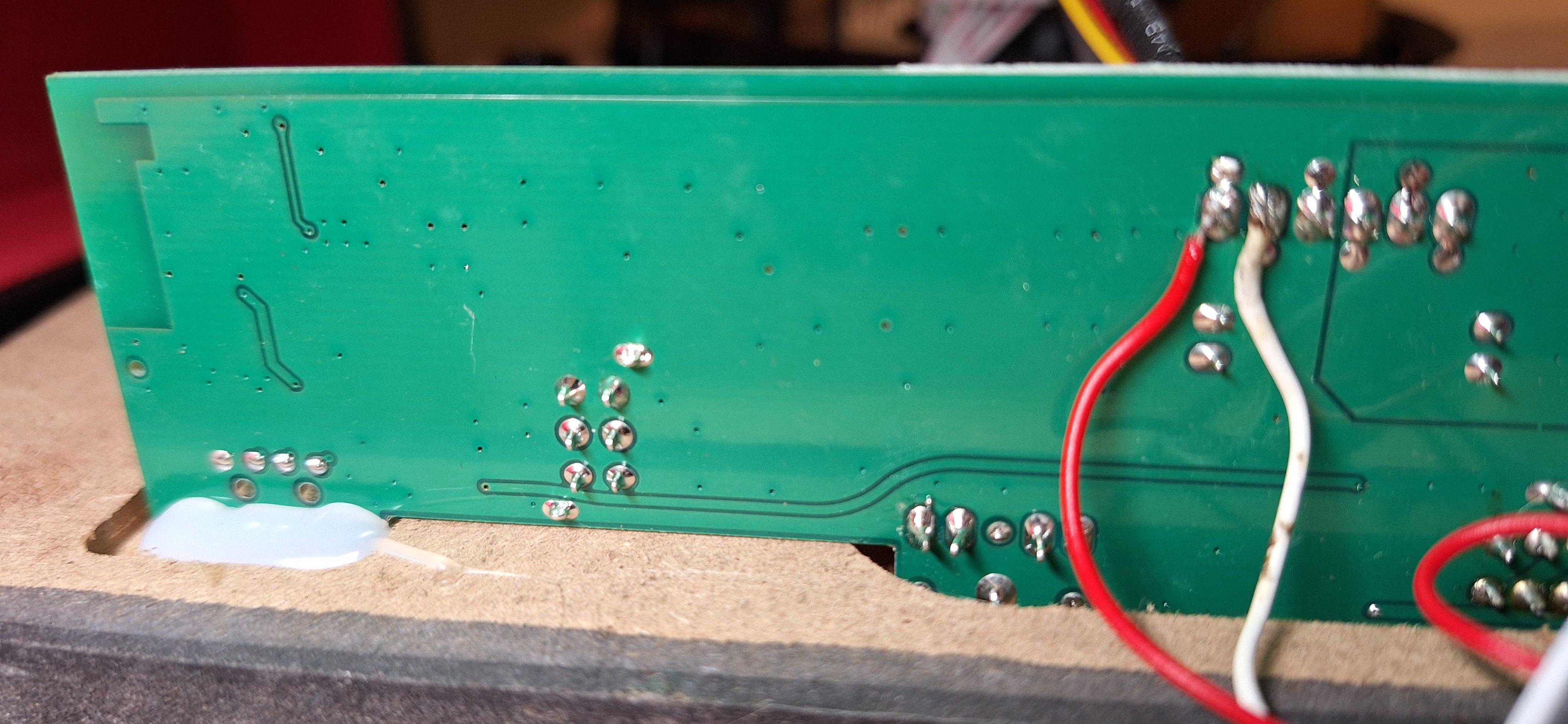

Това е платката под процесора. Няма нищо, или поне така си мисля.
Интересно е, на 28 крак измерих + 5V.
goran67 - специалист

Няма нищо на L4, в никой от двата края. :?
