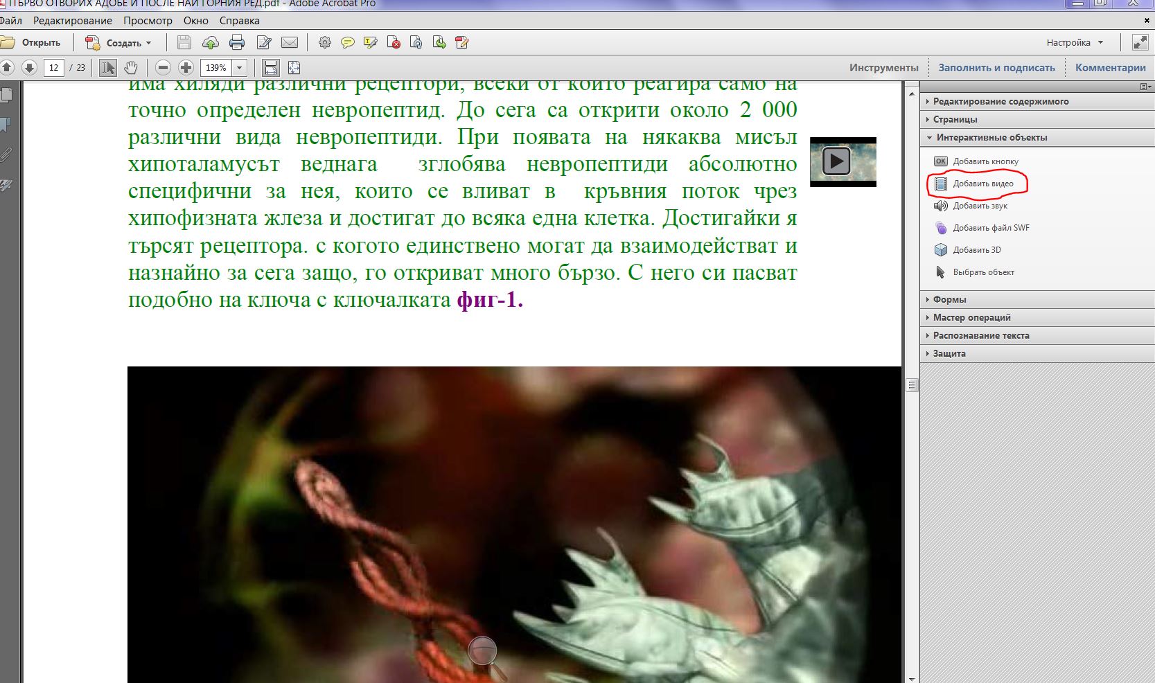

Разбрах че файлове могат да се качват по повече от един начин. Не зная дали използвам правилния, затова ще споделя как го постигам.
За да отворя Адобе акробат файла натискам първо с десен бутон на него и избирам „Редактиране“. След като се отвори прозореца цъкам на ИНСТРУМЕНТИ в дясната горна страна. Цъкам на „Интерактивни обекти“ и след това на „Добави видео“.
Може би не е правилния начин, защото горе в ляво има папка „Отвори“ и може би от там трябва да се отварят, но аз не успях от там. Като цъкна на него ми излиза празен прозорец. Явно нещо не разбирам добре и е възможно да работя по твърде погрешен и труден начин.
Ето за нагледност една илюстрация на това как въвеждам видеото. На снимката се вижда и качен видео материал. Като се цъкне на него се активира в собственото си прозорче, чийто размери се избират по желание. След като се активира има възможност да се увеличи но не много екрана и има още една възможност, която е на цял екран. Това е за сега и ако виждате грешки и имате идеи, не се колебайте да ми ги съобщите. Благодаря ви за вниманието и помощта, която ми оказвате. Без вас ще бъде много трудно да се справя.
