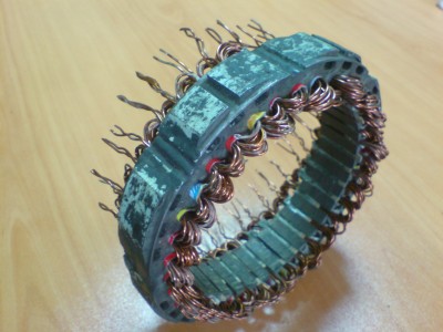

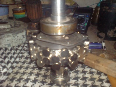

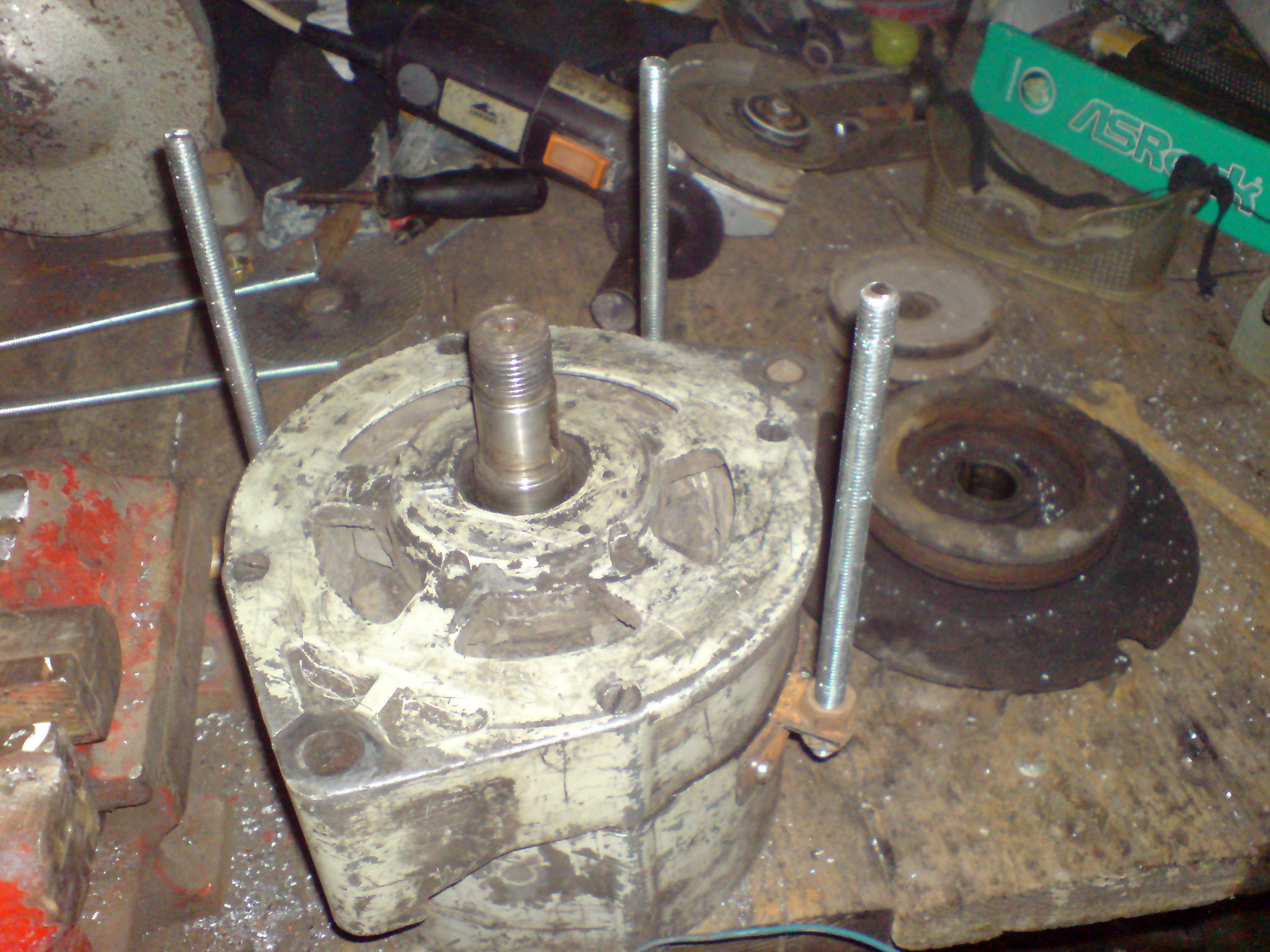

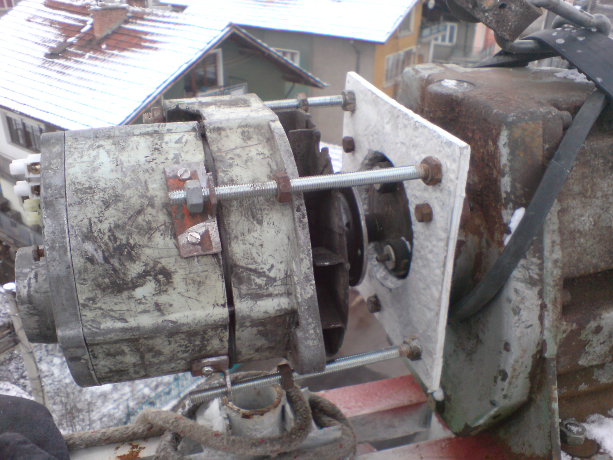

04.Алтернатор 1,8kW.JPG Алтернатор от автобус

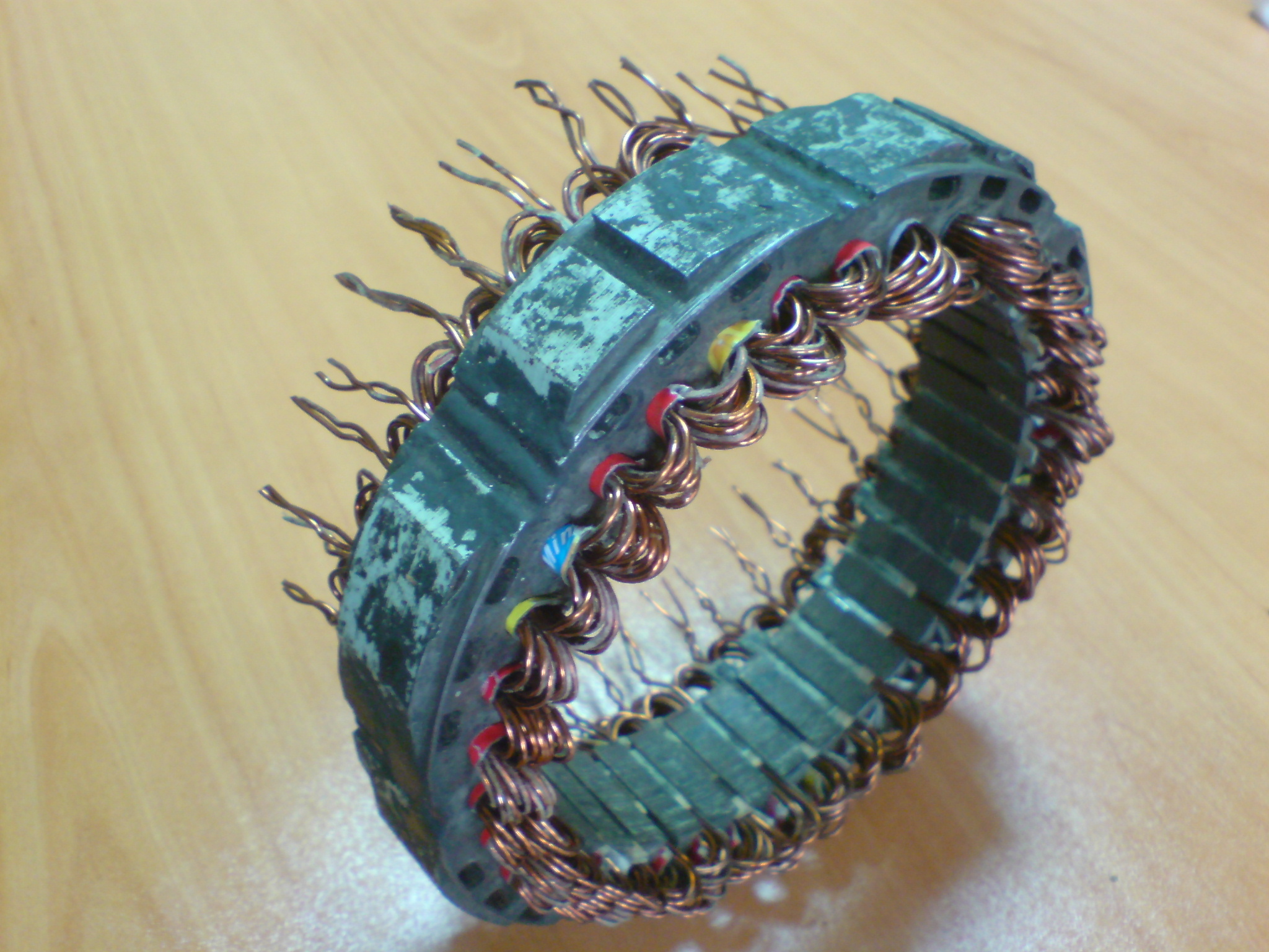

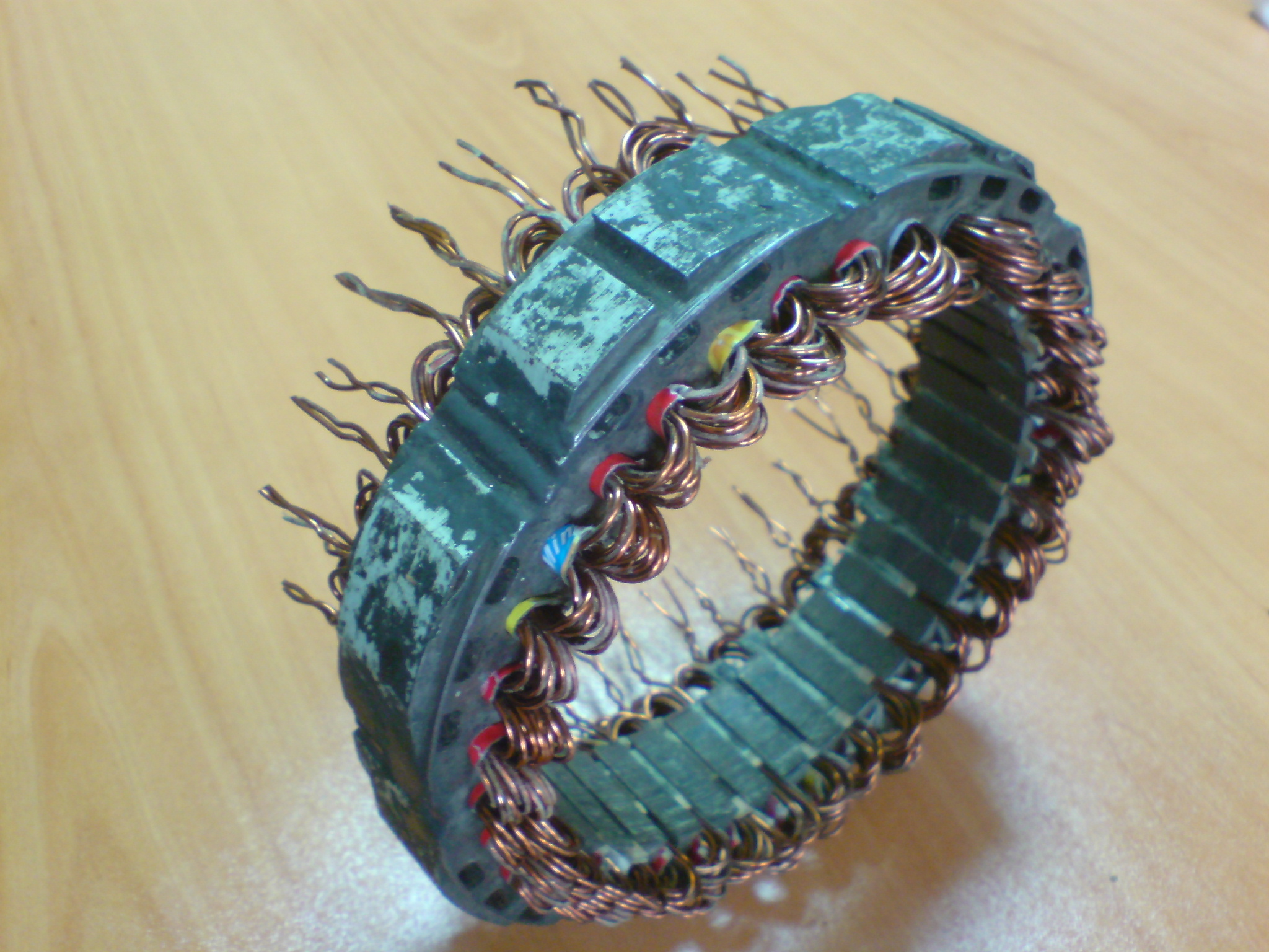

DSC00397.JPG Ето го количеството мед, но в момента е с по-тънък проводник, вътрешния диаметър на статора е 122mm
DSC00538.JPG Ето ги магнитите 48

Да Мартине. Това е алтернатор от автобус. Но аз имах предвид, да се копира изцяло системата както го дава за пример ивановбг със скоростна кутия и обороти от рода на 4000,5000 до към 9000 както е в автомобила. Тоѝ го дава за пример с цел да се спечели от това, че е малък по размери не се изискват неодимови магнити и може да се черпи доста голяма мощност от него, но за тази мощност се изисква доста обороти, от където идват и всички главоболия. Ти в случая си го изменил тотално, пренавил си го с по тънък проводник, сложил си му неодимови магнити и вече не може да се каже че е автомобилен алтернатор (автобусен). Преди да го пренавиеш мощността му е била 1,8 киловат а след преработката мощността му е паднала значително.
Наистина благодарен съм на критиката, на по опитните от мен. Научих доста от тях. Не знаех да приложа правилно формулите, но вече знам! Новак съм! Все пак това ми е първия генератор! Мислех доста тези дни за начин или способ да извлека повече енергия от привидно малкото количество магнити и проводник. Достигнах до извода, че няма начин при 150 оборота и 15 волта напрежение да намаля съпротивлението на генератора без да подменя магнитите с по мощни или да сложа желязо в намотките. Едеми ме посъветва да сложа още един чифт намотки от другата страна на магнитите но ако го направа ще трябва да разпробия металния диск. От което магнитния поток ще падне на половина с което не правя нищо, защото желязото отзад на магнитите почти удвоява силата на магнитите отпред! Следователно няма да има ефект или ако има ще е доста нищожен! Всъщност съм забравил една подробност съпротивлението на моя генератор е замерен 5 ома но съм забрави да извадя съпротивлението на проводника на уреда с които замервам а то е около един ом следователно генератора ми е със съпротивление 4 ома и ако искам да го използвам в по големи диапазони на обороти ще трябва да му направа система от реле което да следи напрежението и като достигне дадено да разкачва от звезда и да го обръща на триъгълник от което съпротивлението ще падне на 2 ома и ще стане още по добър по отношение на КПД.

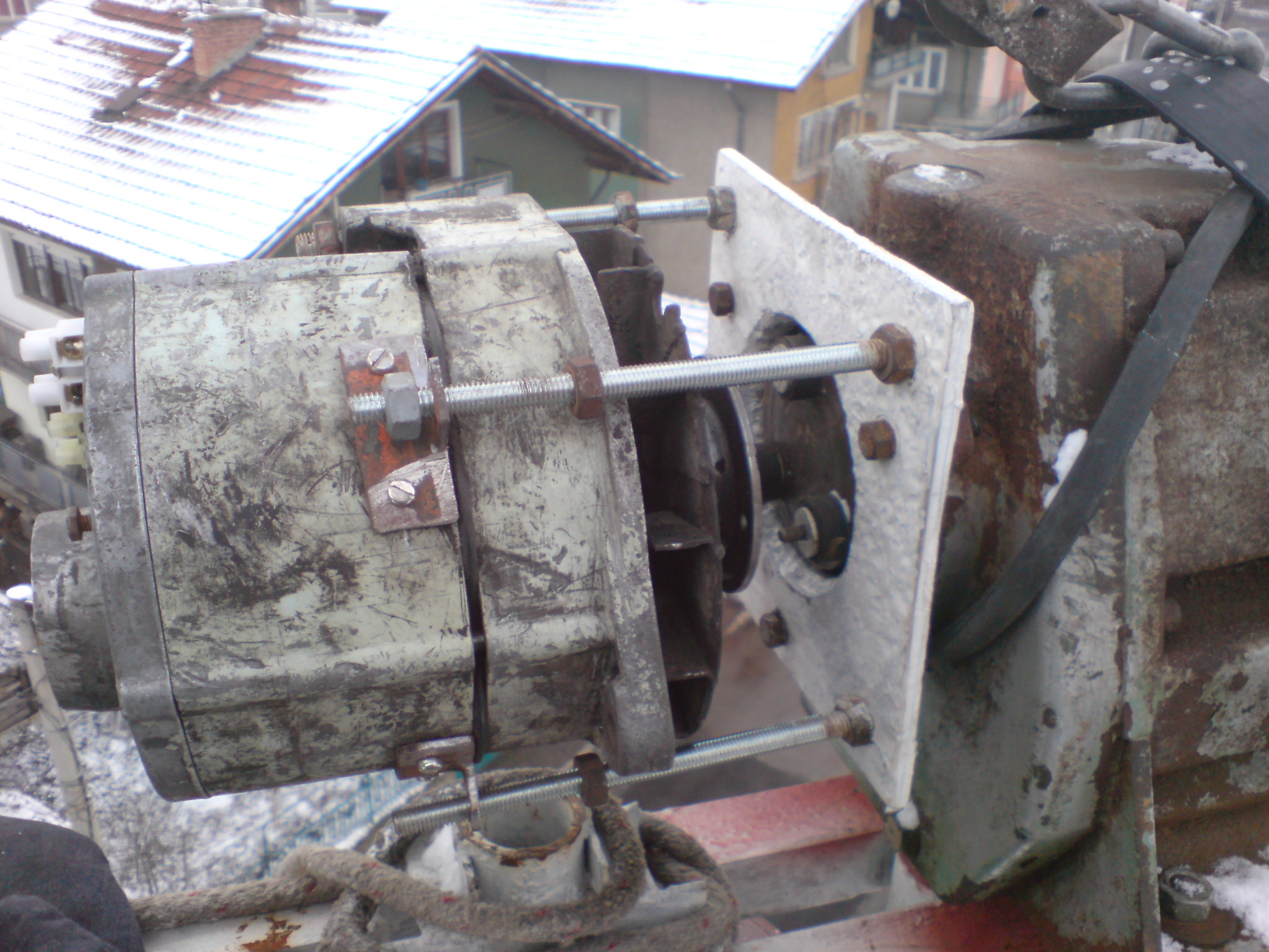

17.Монтаж Мултипликатор и алтернотор.JPG Пробвал съм и с редуктор 1:40 , ама работата става дебела...
